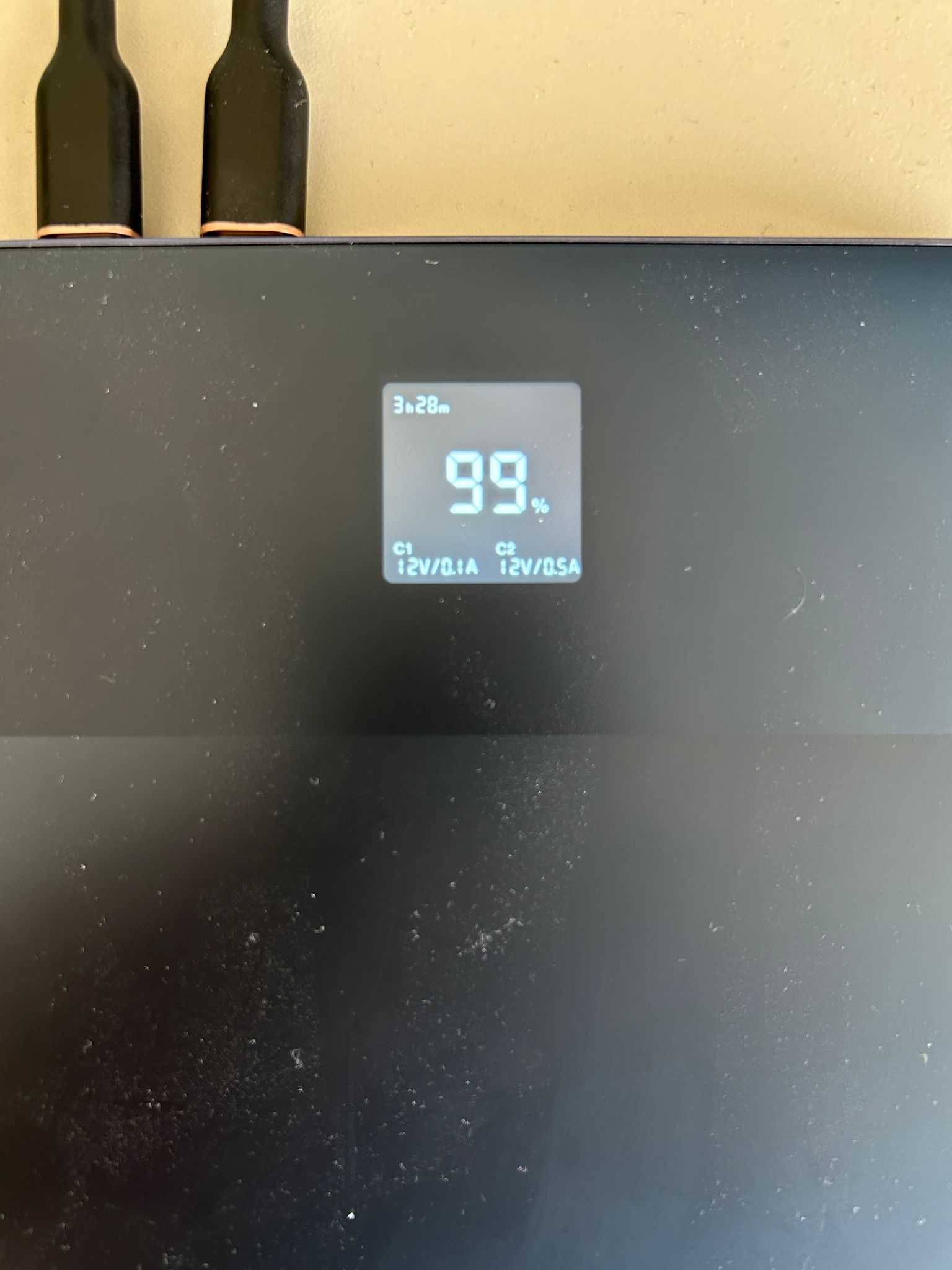

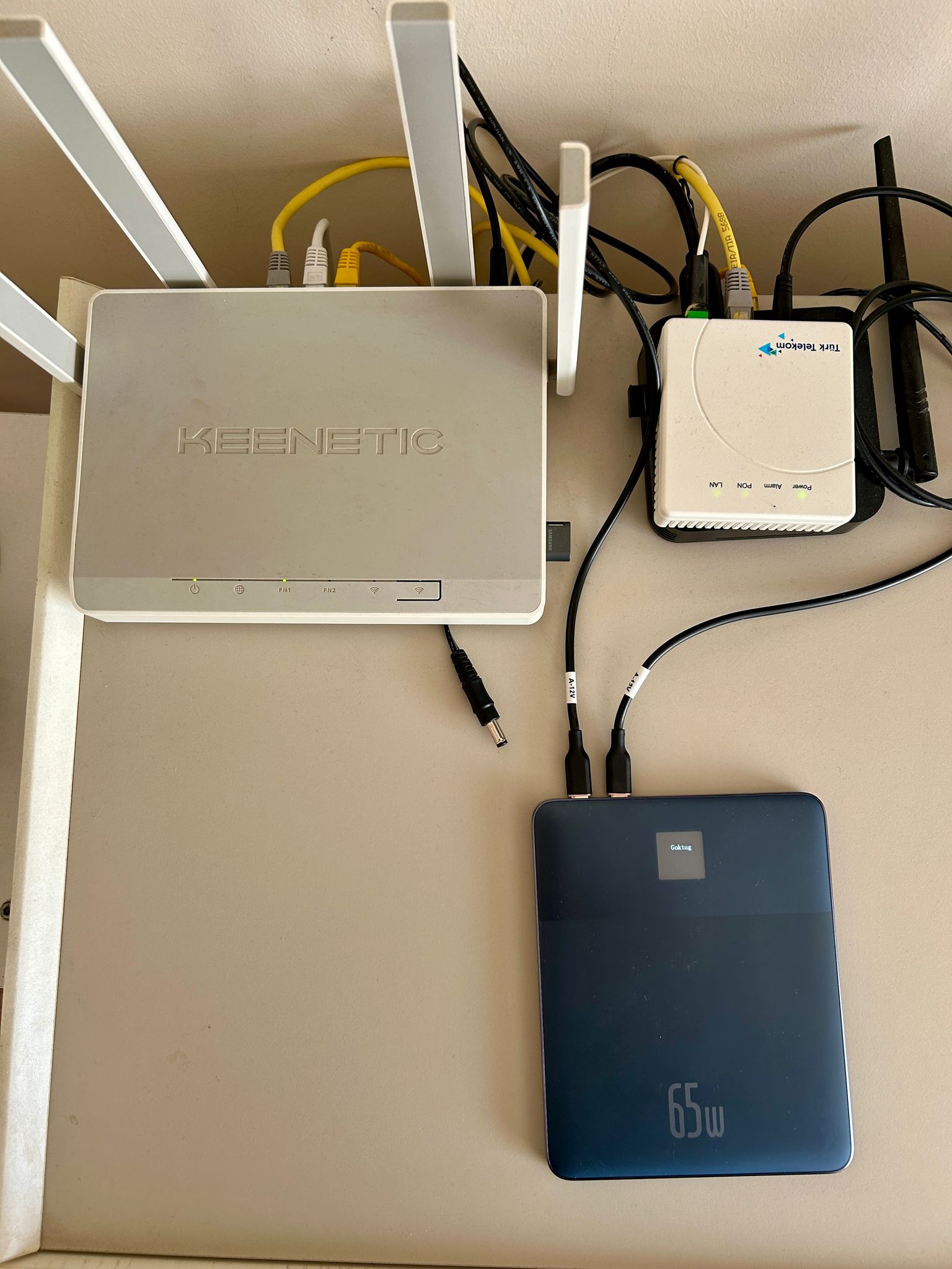

Bugün kafamdaki soruya nihayet cevap buldum.
Elektrik kesintisi olduğunda ONT ve HeroDSL'i aynı anda doğru akım değerler ile besleyebilecek bir powerbank ve buna uygun kabloları temin etmiştim. Elektrik kesintisi olunca test ederim diye bekliyordum ve az önce kısa bir kesinti olduğunda test etme şansım oldu.
Baseus Blade2 65w powerbank 12v 3A çıkış verebiliyor.
2 adet 12v 3A USB-C Barrel Jack kablo. 2.5mm çap. (DSD TECH MagicConn SH-CP12A USB Tip C PD'den DC'ye güç kablosu (55x25)-12V) - Amazon
Kablonun type-c girişinde özel PD smart chip bulunuyor. PD olması önemli.
HeroDSL 12v 2A , ONT 12v 0,5A olduğu için fazla fazla yetiyor. Kablo ve çıkış veren cihazın 3A olması sizi yanıltmasın. O maksimum değer. Cihaz ihtiyacı kadarını çekiyor.
Aslında elektrik kesintisi olduğunda santralden sinyal geliyor mu diye test etmek istiyordum ancak ben sistemi hazır edene kadar elektrik geri geldi ve bunu test edemedim. Turk Telekom görevlisi çalışır demişti ama emin olmak için kendim görmek istiyorum.
Ekran görüntüsünde görünen C1 bağlantısı ONT, C2 HeroDSL. internet bağlantısı ve MESH'e bağlı Wifi ile test ederken 0.5A güç çekiyordu. Wifi cihazları bağlanmaya başladıkça asıl değere yaklaşır diye tahmin ediyorum.
Not: Tozlu görüntü için kusura bakmayın.

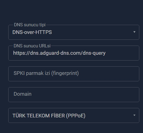

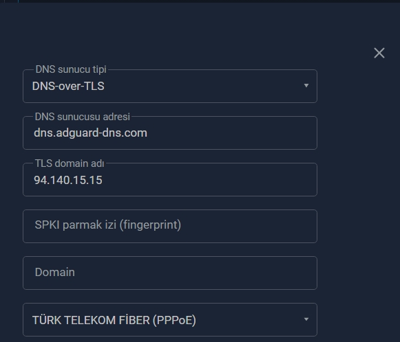

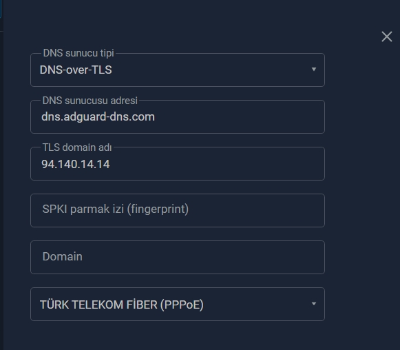

Aynı anda CF, Ad-guard ve google DNS Dot ve Doh olarak girmişsiniz. 1 tanesini seçip diğerlerini silin. Normal DNS girmediğiniz için de bağlantı gitmesi normal.
Baştaki 2 satır sizde eksik.
@mito1172 Sizinle ayarlarını bir kaç gün önce paylaşmıştı. Sanırım gözden kaçırdınız. O ayarlarda da standart DNS adresleri var.
https://forum.donanimhaber.com/mesaj/yonlen/161223172

Bugün planlı kesinti dahilinde 9:00-12:00 saatleri arasında 3 saatlik elektrik kesintisi oldu. Nihayet tam anlamıyla test ederek sonuca ulaştım.
Ekran görüntülerini 10dk. kullanım sonrasında kaydettim. 2 cep telefonu ve 1 bilgisayar kablosuz ağa bağlı şekilde çalışırken HeroDSL 0.4-0.6A arası bir akım çekti. Görsellerdeki C1 portu HeroDSL, C2 portu ONT cihazına bağlı.
2A değeri maksimum yük altında tüm ethernet portlarını ve USB portunu kullandığı zaman ulaşacağı değer olarak belirtilmiş. Normal kullanımda bu değere çok uzak şekilde çalışıyor.
Haliyle 12v 1.5A destekli powerbank ile de kullanılabilir sonucu çıkıyor.
Toplamda 4 saat kesintisiz güç sağlayabildi.
