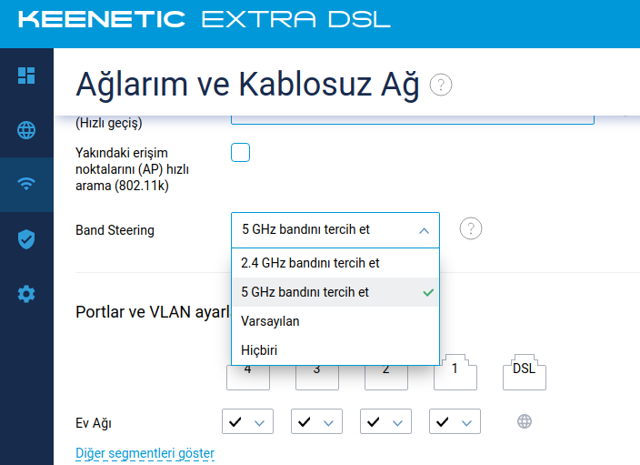

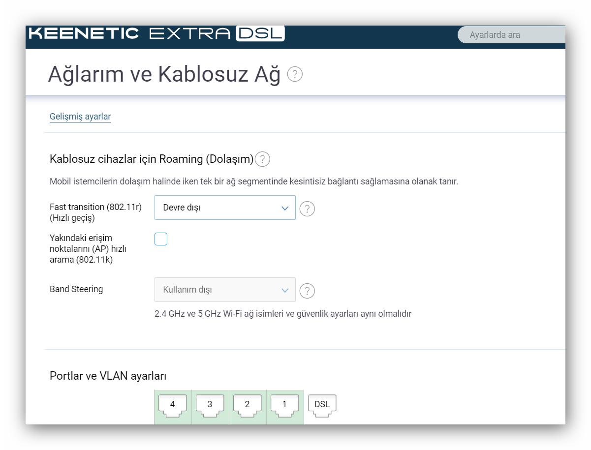

Her neyse önce mesh denedim ancak 2.4Ghz ve 5Ghz bant ayrımını beceremediğim için mesh kurulumu iptal ettim. Omni DSL'i VDSL ile normal kurulumunun ardından duvara astım 1,5 metre ilerisine ise City router'ı konumlandırdım. City kurulum sihirbazını pas geçip router modunda WISP ile bağlantı kurup 2.4Ghz SSID'yi kapattım. City yalnızca 5Ghz, Omni ise sadece 2.4 Ghz yayını yapıyor şu an. Dairenin tam ortasına konumlandırdığım için modemleri herhangi bir kör nokta yok her iki bantta da. Ara sıra ping yesem de 5Ghz'de şu an sıkıntım yok. Ancak önümüzdeki günlerde ethernet ile ikisinin arasındaki bağlantıyı stabil hale getirmeyi planlıyorum. Belki pingime de bir miktar etkisi olur diye düşünüyorum. Download ve Upload konusunda ise hiçbir sıkıntı yok. 35Mbps ile 4,0-4,1 mb/s stabil download alabiliyorum.
2.4 ana kontrolcü olacak cihazı, 2.4/5 GHz destekleyen cihaz ile mesh ağına dahil edilme senaryasounu cidden canlı deneyimlemek istedim.
Mantıken 5ghz den de yayını yapacak. Bunda sorun yok. Ama hiç bir zaman 2.4 ve 5 GHz yi ayıramayacaksınız. Çünkü Omni Dsl de 5ghz kolu eksik. City de meshe dahil olunca farklı bir segment onun içinde açılamaz sadece. Ama şu durumda 5ghz ile iyi iletişim kuracak cihazınız zaten City den bağlanmayı tercih ederdi. Ayrım yapmanıza çok ihtiyaç olduğunu varsaymıyorum ki 1.5 metre ara ile ise çoğu yük City üzerinde birikecektir diye düşünüyorum.
Açıkçası bu kurulumunda ve maliyeti düşündüğümde Extra DSL alırdım. 1.5 metrede frekans dalgası çok düşmez. İstediğim gibi band ayrımı ve segmentasyon yapardım.
