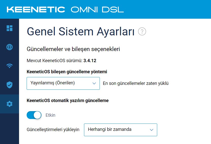

Arkadaşlar ilginç bir şey fark ettim KEENETIC Extra Dsl ana modemin son sürümü bu görünüyor KeeneticOS sürümü: 3.4.12 ama city routere 3.5.4 geldi bu nasıl iş
@2Berk yazını yeni gördüm aynen bende öyle city olanı güncelledim garip bu nasıl oluyor ana modeme gelmiyor ilginç

Extra dsl içinde geldi aslında ama kullanıcıların büyük çoğunluğu, internete bağlanamama sıkıntıları ve farklı sıkıntılar yaşadığı için sürümü 3.4.12 ye geri çekmek zorunda kaldılar. Yeni sürüm hala yayınlanmadı o tarhiden beri sanırım 1 ay oldu.

ee benim city e gelince yükledim ne olacak şimdi? madem geri çektiler neden yükledi bu cihaz acaba extra modemdeki yazılımı pc ye atıp city e yüklesek olur mu?

Geri çekilen 2 cihaz vardı biri extra dsl diğerini hatırlamıyorum. Bütün cihazlarda geri çekmediler diğer cihazlarda sorun yok. Zaten yazılım güncelleme ayarkısmında görüyorsunuz eğer sürümü geri çektilerse geri çekilen sürüme yükseltme seçeneği çıkıyor.

hımm tamam o zaman demek ki bende sorun yok öyle bir şey çıkmadı sadece son sürüm yüklü diyor teşekkürler

DSL olan Extra DSL ve Omni DSL stabil 3.4.12, beta 3.5.6 ya geri çekildi yazılımları. Geliştirici için 3.6.7 var. Gayet güzel. :)

evet extra stabil sürümde city de 3.5.4 yüklü sorun yok dursun böyle

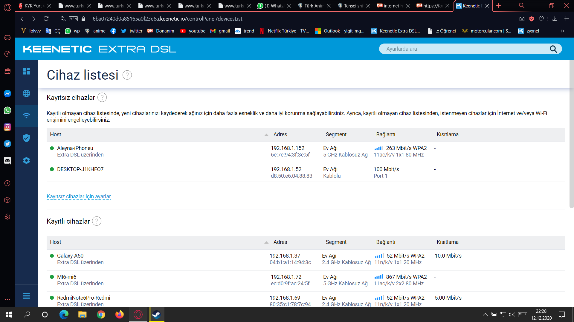

Arkadaşlar bende yaklaşık 5 aydır sorunsuz olarak keenetic extra dsl kullanmaktayım. Ancak son zamanlarda delirtecek düzeyde ip çakışması yaşıyorum. Sürekli ya pc girmiyor nete ya felefon elle ip atıyorum. Bu arada Bi ara modem kendi kendini sürekli yeniden başlatıyordu. Modemi 3 ayrı katta birlikte kullanmaktayız.ayrıca tendanın repater menzil genişleticisi ve birde yazıcı bağlı ağa. Bunların dışında televizyon telefon pc toplam 10 cihaz bağlı hemen hemen. Bunun modem üzerinde bi ayarı varmıdır Allah rızası için şu sorunu çözebilene çok dua edicem

Hocam inan hiç bilmiyorum ama inan delirtti artık. Daha önce böyle bir durum yoktu. Alt kat komşumuz köydeydi onlar geldikten sonra oldu gibi sanki.Onlardada 3 telefon bi laptop bağlı. En son çare tek tek bütün telefon bilgisayar tabletlere elle ip atamak olucak sanırım. Ama hiç anlam veremediğim şey bu modem zaten otomatik ip atamıyormu? Nasıl oluyoda ip çakışıyor çözemedim. Bunun modem üzerinden bi ayarı yokmudur acaba.
VDSL ayarları yada Ev segmenti ayarları altındaki IP ile ilgili alanların ekran görüntülerini atar mısınız?
Birde cihaz listesi.
Bu mesajda bahsedilenler: @must@fa
