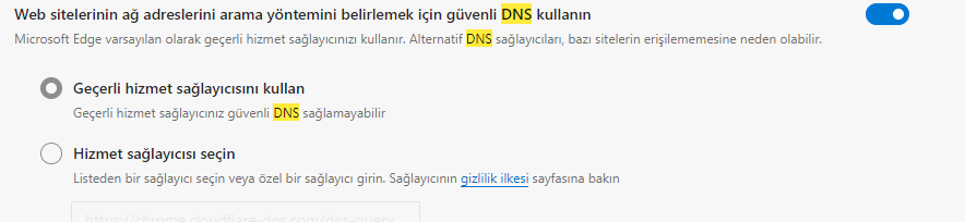

Sorunu dsl bağlantısi var gözükürken mi oluyor yoksa bağlantı problemi de mi oluşuyor?
Ekran görüntüsü sadece tarayıcı ibaret olunca daha detay gerekli olabilir. Başka tarayıcı da nedir durum?
4 yıl
Özel DNS ayarlıymış, ayarı böyle yapınca düzeldi.
Teşekkürler.

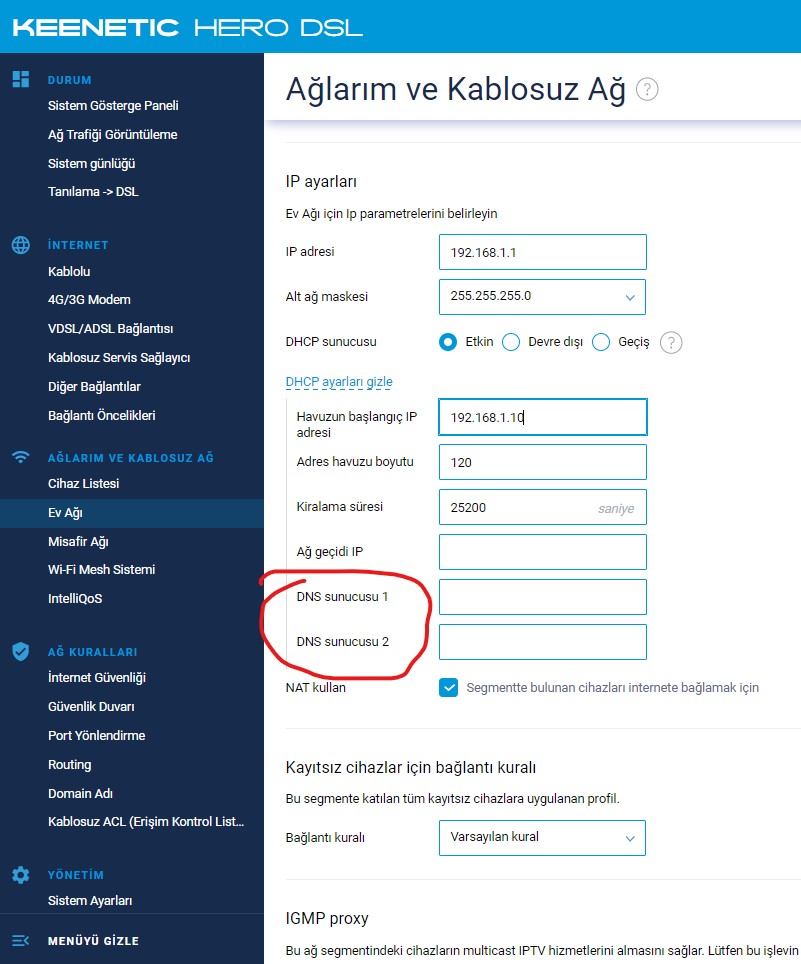

Orijinalden alıntı: KYTECHNGAMING
Evet sorun DSL bağlıyken oluyor. Bağlantı olduğu halde bağlantı yok yazıyor ve Modem üzerindeki DSL ışığı turuncu yanıyor. Web siteleri bazen açılıyor bazen açılmıyor.
LAN ayarlarından tüm cihazlara DNS tanımlanırsa (ben Cloudflare DNS kullandım), bu şekilde DSL ışığı turuncu yanıyor olsa bile internet sorunsuz çalışıyor ancak arabirimde bağlantı yok yazıyor.
Sanırım bir şekilde ISS DNS sunucularını tanımlayamadığında oluşan bir sorun.
Internet güvenliği kısmındaki hiç bir DNS sağlayıcı bağlantı kuramıyor. Bu yüzden oradan yapılan bir ayar da geçerli olmuyor.
< Bu mesaj bu kişi tarafından değiştirildi mcgoktug -- 16 Ağustos 2021; 0:4:56 >
4 yıl
DSL kısmından yada Internet güvenliği altında dsl pppoe yi seçerek DNS ayarı yapın.
DSL kısmındaki gelişmiş ayarlarda DNS yoksay seçmeyi unutmayın.

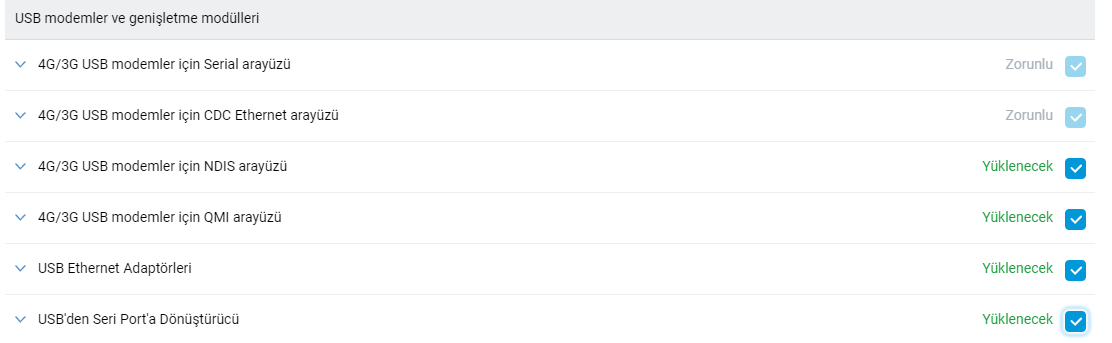

Arkadaşlar merhaba, entware kurulumunu bir türlü başaramadım. Ext4 formatında usb yi cihaza taktım. install klasörü oluşturup mips install dosyasını içine attım. Opkg bileşenini yükledim. opkg ayarlarından flash ı gösterdim. InitRC komut dosyası satırını boş bıraksam da help.keenetic sitesinde belirtildiği gibi /opt/etc/init.d/rc.unslung yazsam da bir türlü kurulum başlamıyor. Sistem günlüğünden bakıyorum. kuruluma dair hiçbirşey olmuyor. Cihazım extra dsl. 3 gündür uğraşıyorum ama yapamadım bir türlü. Yardımcı olabilir misiniz?

Orijinalden alıntı: brskzlky
Telegram grubundaki talimatları tek tek tekrar yaptım fakat bir türlü günlükte kurulum yazıları gelmiyor, kurulum başlamıyor.
4 yıl
Bu modüller yüklüyse kaldırıp tekrar denermisin. Yanlış hatırlamıyorsam bunların biri bozuyordu.
< Bu mesaj bu kişi tarafından değiştirildi cat174 -- 18 Ağustos 2021; 14:17:17 >

Orijinalden alıntı: cat174
Hepsini kaldırmıştım hocam kullanmadığım için. Kontrol ettim kapalı hepsi. Altı üstü bi aria2 yükleyeceğiz, modemi bile bu yüzden aldım ama bi türlü başaramadım :)

Partition sıralaması ile durum çözüme kavusacaktir. 😀✋
