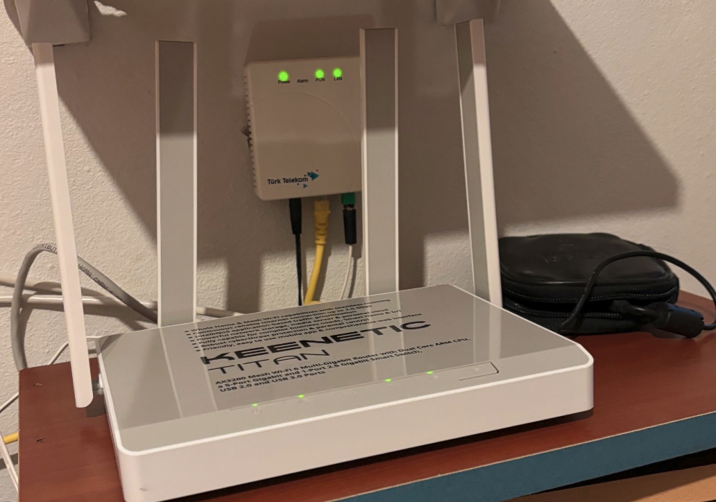

Valla bence huawei modemden iyi en başta kısıtlama yok TT veya diğer ıss lerin verdiği modemler kısıtlı artı 3811 en yeni modeli hopper modelinde ve evin 80m2 demişsin merkezine konumlandırırsan her yerden wifi iyi çeker hoş merkeze koymasan da çeker bence
Bu arada sizin ont modemle tümleşik çakal sol bazen bunları takıp müşterisini kendi cihazını kullanmaya mecbur ediyor ayrı ont talebi yapılsa verir mi bilmem ama bu şekilde kendine ait modem kullanılmaz diye biliyorum.
Kısaca ont alt görseldeki gibi ayrı olmalı

En temizi Keenetic'i sıfırlayın öncelikle.
Daha sonra en basitinden telefonunuzla Keenetic'in kablosuz ağına bağlanın. Ağ kurulumu için uyarı çıkacaktır. İlgili uyarıyı tıklayarak arayüze ulaşabilirsiniz. veya tarayıcıya my.keenetic.net yazarak ulaşabilirsiniz.
Sihirbazı takip edin. Gerektiği zaman F601'den çıkan ETH kablosunu Keenetic'in mavi renkli WAN portuna bağlayın.
Kullanıcı adı, şifre ve VLAN ID olmazsa olmazlar. VLAN ID olarak genelde 35 değeri kullanılır.
Bu şekilde hiç bir sorun yaşamadan kurulum yapabilmeniz gerekiyor.
