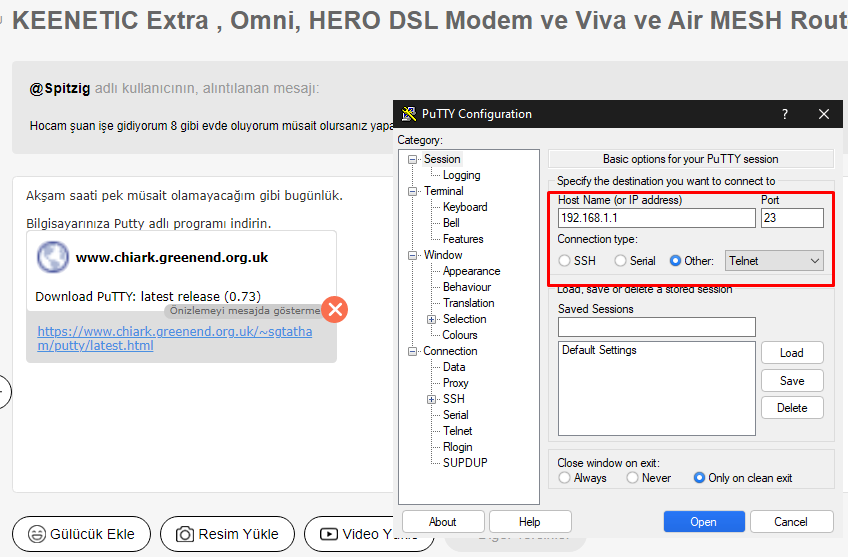

Orijinalden alıntı: Spitzig
Hocam şuan işe gidiyorum 8 gibi evde oluyorum müsait olursanız yapalım
Akşam saati pek müsait olamayacağım gibi bugünlük.
Bilgisayarınıza Putty adlı programı indirin.
https://www.chiark.greenend.org.uk/~sgtatham/putty/latest.html
Bu şekşlde ayarlayıp , open diyin.
Çıkan pencerede arayüz kullanıcı adı ve şifrenizi girin. Şifre kısmında karakterler gözükmez. Şaşırmayın. Bunun gibi yani
Bu satır geldiğinde;
aşağıdaki komutları teker teker giriş yapın.
