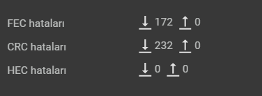

Modem ile saha dolabı arasındaki bakır kabloda fiziksel bir sorun var demektir.. Hatalar ondan olayı oluyor.
%99 iç tesisattan olur (modem - ankastre arasındaki kablo)
%1 de ankastre - saha dolabı arası veya diğer nedenler...
Snr değerini yükselterek bu hataların önüne "bı nebze" geçebilirsiniz...
Sizi etkilemiyorsa kafanıza takacak birşey yok, görmezden gelin
yani snr 8 olsa bile iç tesisat problemsiz ise hata olmaması gerekiyor değil mi? peki bu iç tesisat ile iss'mi ilgileniyor yoksa kullanıcıya mı ait? ben bir sorun yaşamıyorum ama ulaşılabilir hız vs'de bu yüzden düşüyorsa türknet'e bir şikayet kaydı oluşturabilirim belki hızım da artar bu şekilde. (ulaşılabilir hızım 1-2 yılda 85'lerden 75'lere düştü)

Hocam hiç hata olmaması neredeyse imkansız gibi birşey.
İç tesisat kullanıcıya ait
O hız düşmesi dolap kapasitesi ile alakalıdır büyük ihtimalle.
Sorun yaşamıyorsanız görmezden gelip kullanmaya devam edin.
#ÇalışıyorsaKurcalama :D

3.6.6 sürümüne dönüş yapabilirsiniz ardından vdsl ayarlari menüsünden ek ayarlara tıklayıp Senkronizasyon sembollerinin güncellenmesine izin ver seçeneğini aktif ederseniz crc ve fec hatalarında fark edilir bir azalma oluyor bende çok crc ve fec hatası alıyordum internetimde kopma oluyordu bu şekildi biraz olsun düzeldi normalde 1 günde 88 milyon fec 100 binlerce crc hatası aldığım oluyordu şimdi 1 milyon fec 1000 civarında crc hatası alıyorum
extra dsl modemimde 3.04.C.12.0-0 sürümüne döndüm.Fec epey düştü.İnşallah şişme olmaz bu şekilde kullanırım.

Hocam benim iç tesisatımda bir problem yok ancak bende de hatalar var. Ankastre kutusundan sonra sorumluluk kullanıcıya ait.
