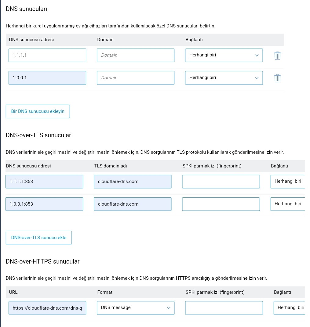

Merhaba ayarları bu şekilde yapmama rağmen https://1.1.1.1/help sitesinde bağlı görünmüyorum, sebebini bilen var mı?
Bilgisayar ayarlarında da 1.1.1.1 yapınca çözüldü. Peki bu modem arayüzünden bunu yapmaya ne gerek var o zaman?

Selam hocam ayarlarınız yanlış. DNS yoksay felan hallettikten sonra
Ayarlarınızı bu şekilde yapın

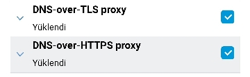

DNS over TLS ve/veya DNS over https isterseniz
Bileşenler kısmından bunları kurmanız gerek.
(DNS over TLS veya DNS over https sadece birinin bileşenini indiirip, ayarlarını yapmanızı öneririm)
En alttaki URL :
"https://cloudflare-dns.com/dns-query"
