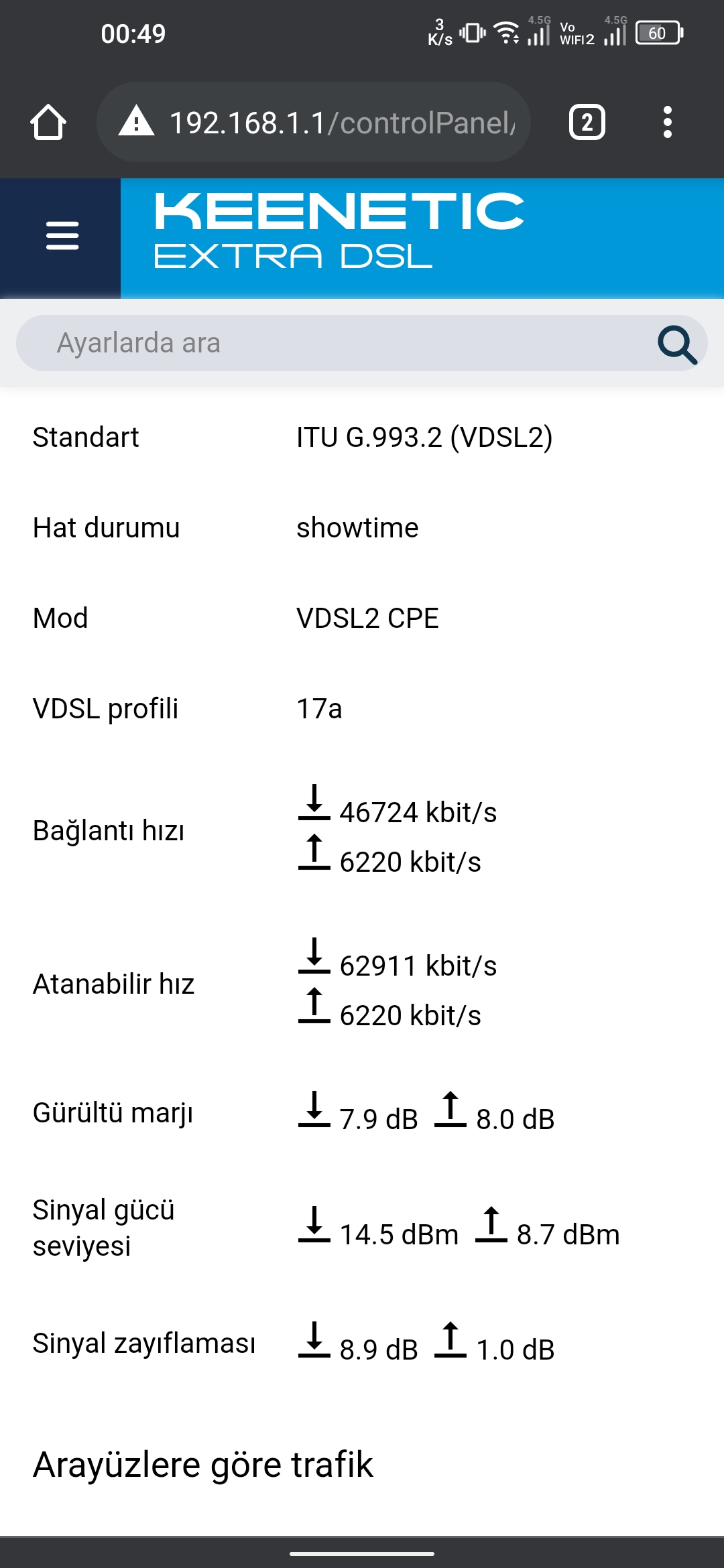

5 yıl (4718 mesaj)
Benim hat değerlerim böyle. 50 mbit kullanıyorum ama hatta gelen 46 mbit. Hız testinde 41 mbit görüyorum. Acaba snr ile oynasam 50 mbit görür müyüm?
5 yıl (1551 mesaj)
Görürsünüz de, snr düşürünce nelerin başınıza gelebileceğini biliyorsunuzdur umarım
(Bağlantı kopmaları, paket hataları....)
