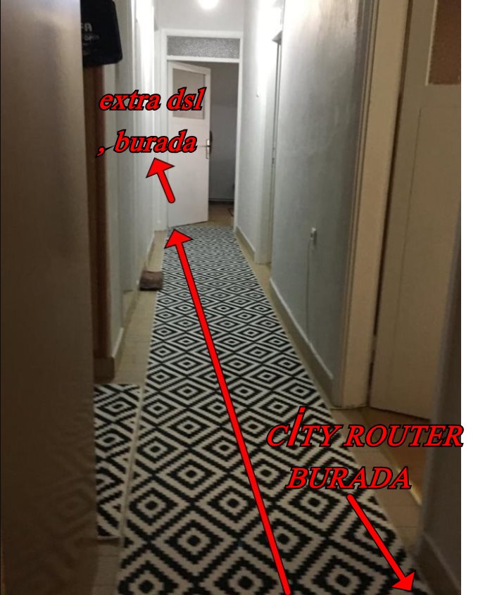

Modemin tam karşısındayım hocam, yer değişikliği yapmıyorum. Henüz tek cihazla test edebildim.
Bu mesajda bahsedilenler: @Muhterem Bey
Ayni problem bende de var cep telefonu 5G den 47Mbps goruyor Laptop 35Mps ve modem tam karsimda , kablo ile deniyorum 47-48Mbps ben anlamadim bu isi halbuki laptop AC destekli 433Mbps ye kadar hiz destekliyor. Ikinci mesele ise 2.4 ve 5G ayni isim altinda yayin yapiyor ben 5G kullanmak istiyorum ama modemden uzaklasinca kendisi 2.4G ye geciyor hemen , garip huylari var bu modemin ilk izlenimde.

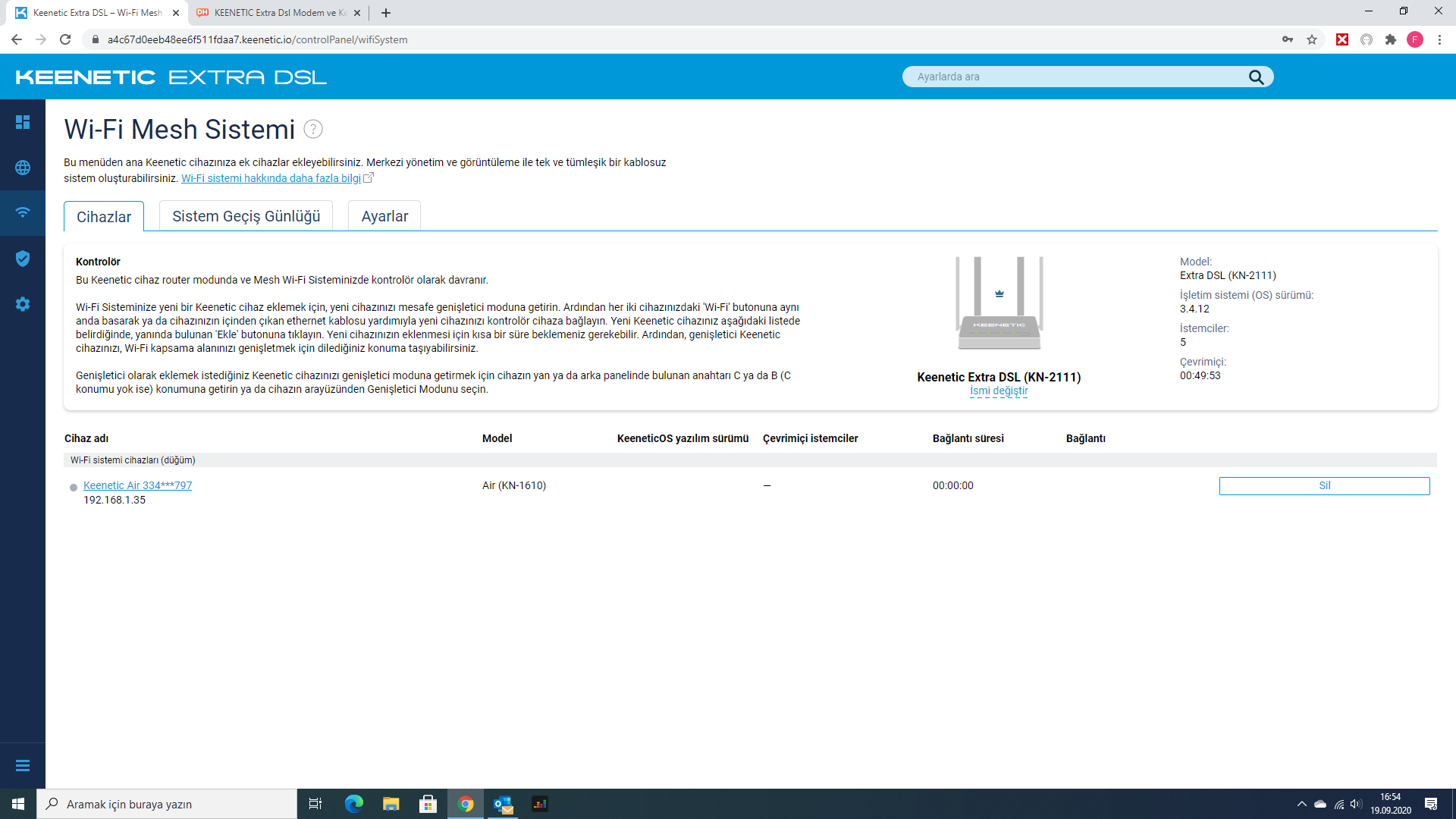

WiFi mesh özelliği sadece keenetic Router alırsak mı aktif oluyor bende Air4443 var denedim mesh de felan çıkmadı
