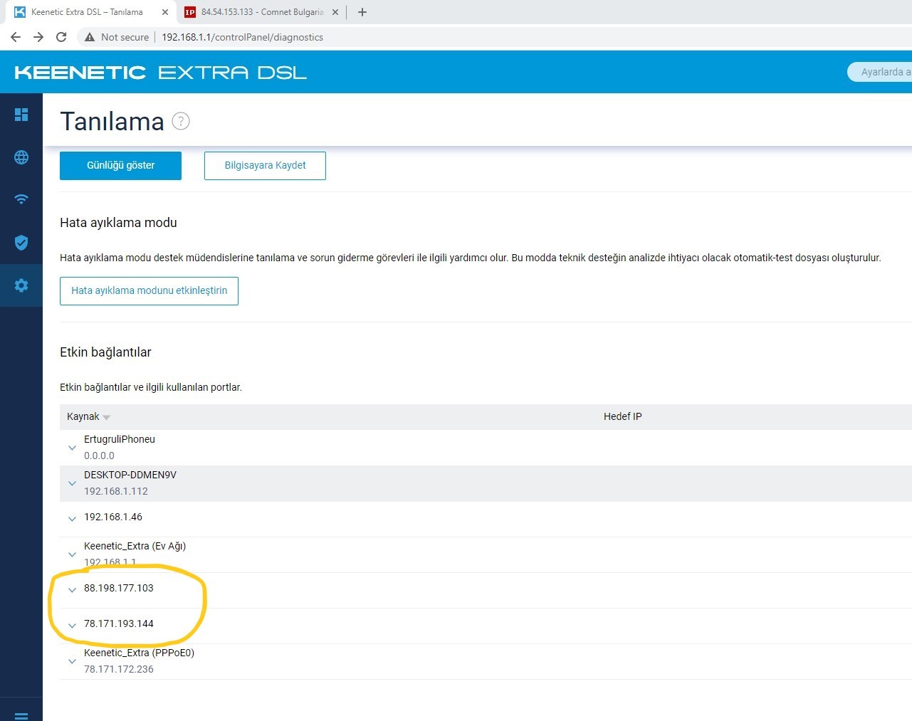

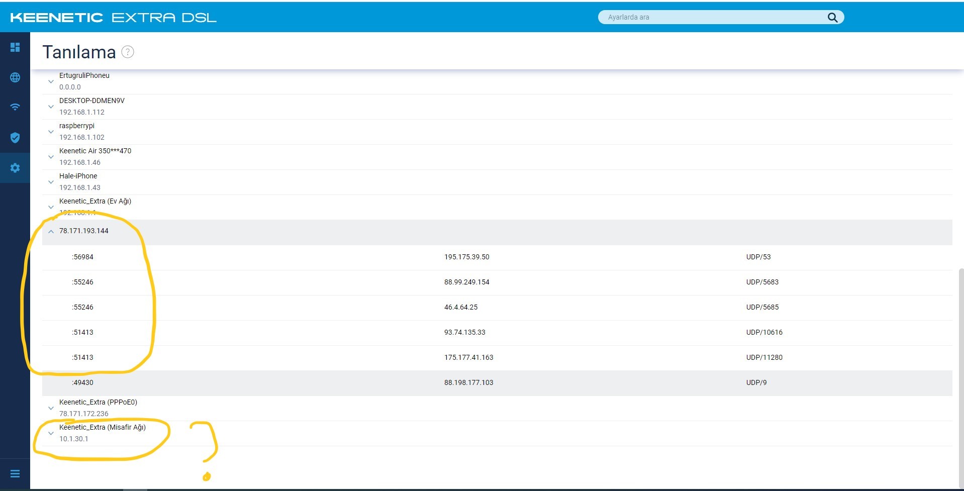

Saatlik nedir grafik yada günlük?
Yukarıda yazdığım yorumu 10dk gözlem için yazmadım.
Bir kişinin bana farklı günlerde attığı grafikleri...
< Resime gitmek için tıklayın > < Resime gitmek için tıklayın > < Resime gitmek için tıklayın > < Resime gitmek için tıklayın >
< Bu mesaj bu kişi tarafından değiştirildi KYTECHNGAMING -- 2 Eylül 2020; 17:27:49 >

Okuduğum ve gördüklerime vede bir kaç kişinin router arayüzünde gördüğüm değerlere göre DSL modulasyonunun EXTRA DSL ' de beklenenden fazla ram ve işlemci tüketimine sebep olduğunu düşünmeye başladım. Cihaz 256mb ram olsa rahatlayacakmış.

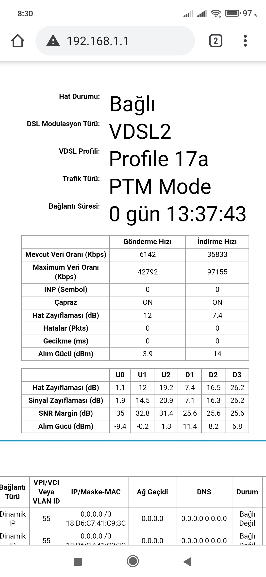

Arkadaslar extra dsl kullanicisiyim. 3.5 beta 1 ve 2 yi yukledim ve her ikisinde de download icin kararli sürümde gurultu marji 18.6 db iken beta larda 10 db ye düşüyor. Bu neden olabiliir?
Önerilen sürümde
3.5 beta 1 ve 2 de
< Bu mesaj bu kişi tarafından değiştirildi gokbiloz -- 3 Eylül 2020; 11:8:56 >
Hocam bu grafiği aldığın arkadaş cihazın self-test dosyasını keenetic desteğe göndersin orda incelerler neden kaynaklandığını görebilirler.
Bu mesajda bahsedilenler: @Holisticmax
Göndermesini önermiştim.
Bu mesajda bahsedilenler: @KEENETIC
Önerilen sürümde
3.5 beta 1 ve 2 de
VDSL SNR Margin Varsayılan değeri değişmiş olabilir mi?
