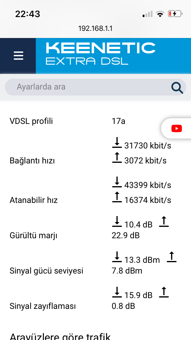

ana hat kablosu değildir bence ,siyah dörtlü yan tarafında çelik var olan yeşil telefon direğindeki kutudan Eve o kablo geliyor telefon kablosu olarak geçiyormuş istersen foto atabilirim yada Google da çıkar belki, onun ucuna da rj11 takıp modeme denedim ama değer çokta değişmedi ek cat6 takınca sanki daha iyi oldu gibi geldi 7-8m bi nexas cat6 kablo vardı , çok kopma oluyor değerler iyi gibi duruyor ama bazen çok değişmeler yaşıyorum devamlı o şekilde kalsa sorun yok , krone bıçağı araştırdım biraz videolara felan baktım ben takarım onu direk çok yüksek değil zaten sonradan eklediler bi alttaki direkten alıyordum orada kablo karmaşası dolu kabloda kopmuştu ek yerden kestiler bu kablo uzun dediler yukarıdaki şuan kullandığım direğe bağladılar orada da tek benim hat takılı buraya takarken hat kopması olmasın felan dedi teki diğer adam da yok olmaz dedi o zaman ADSL vardı vdsl yeni geldi diyebilirim , müstakil olduğun için direkten Eve geliyor kablo
( buraya takarken hat kopması olmasın felan dedi teki ) sorunun bu olabilir belki,sürekli hat kopması normal değil modemdeki db ayarlarını yükseltip denedin mi .?
Senin direğe gelen kabloyla ilgili bi sıkıntıysa telekomcunun dediği gibi kutudan modeme kablo çeksende bişey değişmez.!
Nereden geliyosa oradan sağlıklı bi bağlantı sağlamaları lazım Telekom ne diyor bu konuda?
db denedim bazen sorun yok basende çok kopuyor anlamadım gitti iki direk arasında fazla mesafe yok ama bayağı kalın bi kablo ile 10-15 m yukarıya direk koyup oraya kutu koymuşlar aslında bunu diğer komşu için yapmışlardı oda gitti boş kalınca arıza da olunca oraya ben geçtim , normalde kimse için böyle direk çekip kutu eklemezlerdi tanıdık vardı galiba , ADSL kullanırken DSL ışığı yanmadı Türk Telekom gelince bende çıktım bu çelik dediğim iki kabloyu ek yapmışlar ek yerinden de oksitlenmiş adamlar da kabloyu kopardılar uzun mesafe olduğu için o kadar uzun kablo yoktu yine ek olacaktı mecbur hem birde komşunun çatıdan geçirmek lazım birde kablo yoğunluğu vardı çok eski bi kutu orası da sonra bende yukarıdaki direği söyledim baktılar kabloda yetişiyordu oradan buradan çekelim dedi diğeri de aktif mi kutu internet gelir mi felan dedi baktılar açıkmış kopma olmaz dedi kalın kablolar ile çekmişler zaten diğer direkten daha iyi duruyor en azından kablo yoğunluğu yok diğerinde gerekli gereksiz birsürü kablo sarkıyor neyse buna çektikler zaten 16mbps zor görüyordum 12 felan kullanıyordum diğer direkte de öyleydi , sonra iyileşti biraz tam hatırlamıyorum 14 felan alıyordum , bikaç ay sonra da tesadüfen sorgulatınca vdsl geldiğini öğrendim hattı taşıdım ilk ay hiçbir kopma yaşamadım 24mbps sonradan başladı bu modemi de bir hafta önce aldım işte vmg3312-b10b modem de hat maksimum 28mbps görüyordum bikere 43 gördüm tesadüfen devamlı baktım hiç görmedim bu sefer ,kopma oluyor diye ekipleri çağırdım onlarda yok santrale uzaksın felan diyerek kandırmaya çalışıyor sonra rj11 de sıkıntı varmış kendi cihazıma bağladı hızı 37mbos görünce şaşırdı modem de 27 gözüküyordu ama sonra aklımdaydı keenetic almaya karar verdim 44mbps gözükmeye başladı kopmalara biraz iyi geldi ama tamamen bitmedi bazen de artıyor belki tam çözüm olmaz ama en azından hat zayıflamayı düşürüp ve snr yi arttırmayı planlıyorum günde 6-7 kopma yerine 1-2 yapsa yeter ,
elektrikçi çağırsam diğer direğe bağlayamaz yüksek biraz hem bilmiyoruz Türk Telekom olmadan bulamayız tek başıma hiç yapamam zaten
Yakındaki direğe babamla yaparım yüksek değil kısa merdivenle halledilir sadece Benim kablo takılı kutuda nereye takacağımı bilirim öncesinde , sadece bu çelik olan kablo yüzünden mi acaba bazıları beğenmiyor ADSL de düşünmüştüm ben değiştirmeyi hatta o zaman uğraşma ADSL için demişlerdi

Evet bizim bahsettiğim komşunun kablosundan Resimde attığın onların direk modeme vermişler 16 bile alamıyolar hiç memnun değildi bizim komşuda halbuki benim aldığım değerlerin
aynısını alabiliyor telekomda gözüken. Siyah kablodanmı bilemem ama benim komşunun yaşadaığı sıkıntının aynısını yaşamanda tesadüf gibi gelmiyor.
ben adsl hat için ek takılı telefon kablosunu birbirine dolarken bile bu çelik olan beyaz kablo vardı o hemen kırılıyordu sararken şuan öyle birşey yaşamadım ama beni de artık bu kablo şüphelendirmeye başladı , şimdi cat6 çeksem onu birde güneşten koruması var elektrikçi çağırayım desem 150₺ den aşağıya gelmiyor onu kabloya verip kendim çaksam yada arıza bırakıp telekomcular gelse abi şu kabloyu değiştirelim bari desem bu sefer bana kızmasınlar :D çakma makinasını fazlasıyla 45m cat6 alsam birde spiral felan 200tl bulur gibi birde Google Maps ile ölçtüm maksimum 30m felan gibi duruyor yapsam mı bilemedim

Niye kızsınlar.? Aynı kablo yüzünden başka sorun yaşayanlarda varmış dersin , kızmalarını boşverde , vip hizmetmi ne bi haltları vardı faturaya ek ücret yansıtıyolardı teknik
ekibi hala öylemi bilmiyorum.
Btk ya yaz. Yada Ceo ları na yaz Türk Telekom CEO Ümit Önal , Birde Yusuf Kıraç Türk Telekom Teknoloji Genel Müdür Yrd. birilerine yardım etmiş twitterde ekle dm atabiliyosan
at atamıyosan en son konsuunun altına derdini yaz telekomcular destek ekibi hemen altına yazıyor dm den bilgilerinizi gönderin yardımcı olalım diye.
Ayrıca kimsenin sana kızma hakkı yok sen kabullenmediğin sürece. ( Telekom sürecinle ilgili)
< Bu mesaj bu kişi tarafından değiştirildi Guest-6D9EB68E1 -- 15 Ağustos 2020; 0:57:16 >
Yok kabullenmiyorumda adamları çok çağırdım hep santrale uzaksın yok şöyle böyle diyorlar hep aynı ekip geliyor , sonuncuda kopma olmadı adamlar varken gittiler 15dk sonra yine kopmaya başladı
Ne yazsam acaba Cat6 kablo aldım felan diyim mi değiştirilmesini talep ediyorum diye
