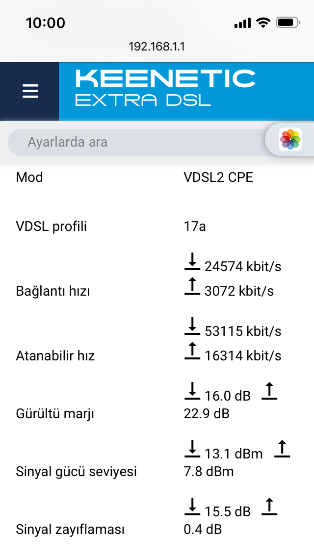

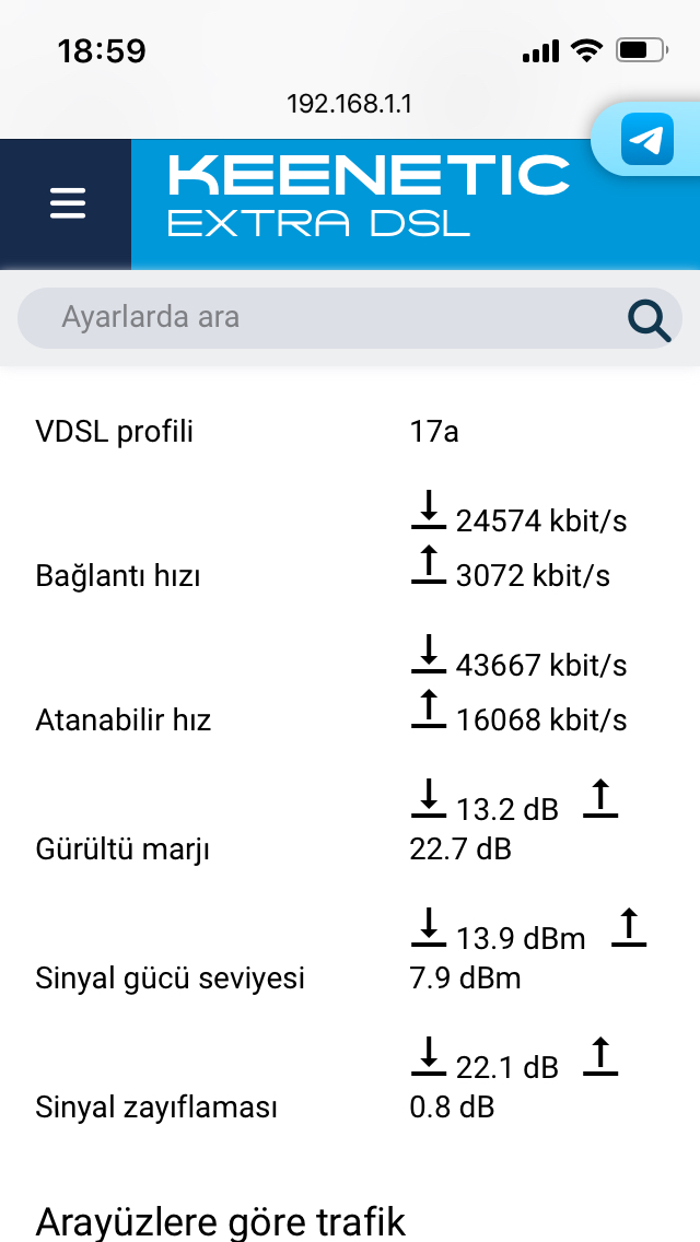

Cat 6 Nexans kablo alsam 50m felan telefon direğinden direk Eve çeksem değerler nasıl olur ? yukarıda var modem değerleri ama şuanki kablo da Türk Telekom’un çektiği kablo rahat 10yıl vardır belki yan tarafında çelik olan siyah kablo , bazıları bu kabloyu da övüyor değiştirmeye gerek yok diyorlar ama değerler çok karman çorman oluyo sizin yorumlar neler sizce değiştirsem değerler toparlar mı kendini modem gözle görülür bi fark olur mu ? Ayrıca kablo çekmek kolay ama direkteki kutunun içine nasıl takılıyor onu bilmiyorum elektrikçiye de 100-200tl basmakta istemiyorum zaten bu direkteki kutuda sadece benim kablo var
Bizim kutu binanın içinde ben ilk günü cat6 çektim kutudan direk modeme 2 yılı geçti bağlatalı neti 0 crc hatası iç hat problemsiz yani o gün bugündür.
Direk kutuya takma mevzusuna gelirsek, krone bıçağı var kutudaki senin bağlantı yerine ( Reglet )çakmak için eski tip kutu bizim binadaki ( bendeki krone bıçağıyla olmadı eski tip bilyeli reglet var bizim kutuda ) direk çakamadım , o yüzden telekomun bağladığı
kısa kabloya mavi , mavi beyaz kabloları bağladım üstünüde elektirik bandıyla iyice izole ettim.
Hiç anlamıyosan olan bağlantını da komple kaybedebirsin iyileştiriyim derken, etrafında varsa bu işlerden anlayan krone bıçağı olan direk kutuya
onla yapabilirseniz yapın . Yada benim yaptığım gibi kabloların ucuna ekleyebilirsen kısa kablo varsa içinde (Burada hangisini mavi ye hangisini mavibeyaza taktıysan modeme
giden uçtaki nide aynı yapmalısın diye biliyorum örnek;mavi yi sola bağladın mavibeyazı sağa modeme giden uçtada telefon jackı nı çakarken (rj11) aynı mavi yi sola bağla
mavibeyazı sağa fark edermi çapraz bağlamak bilmiyorum ama yinede düz bağlantı iyidir.)

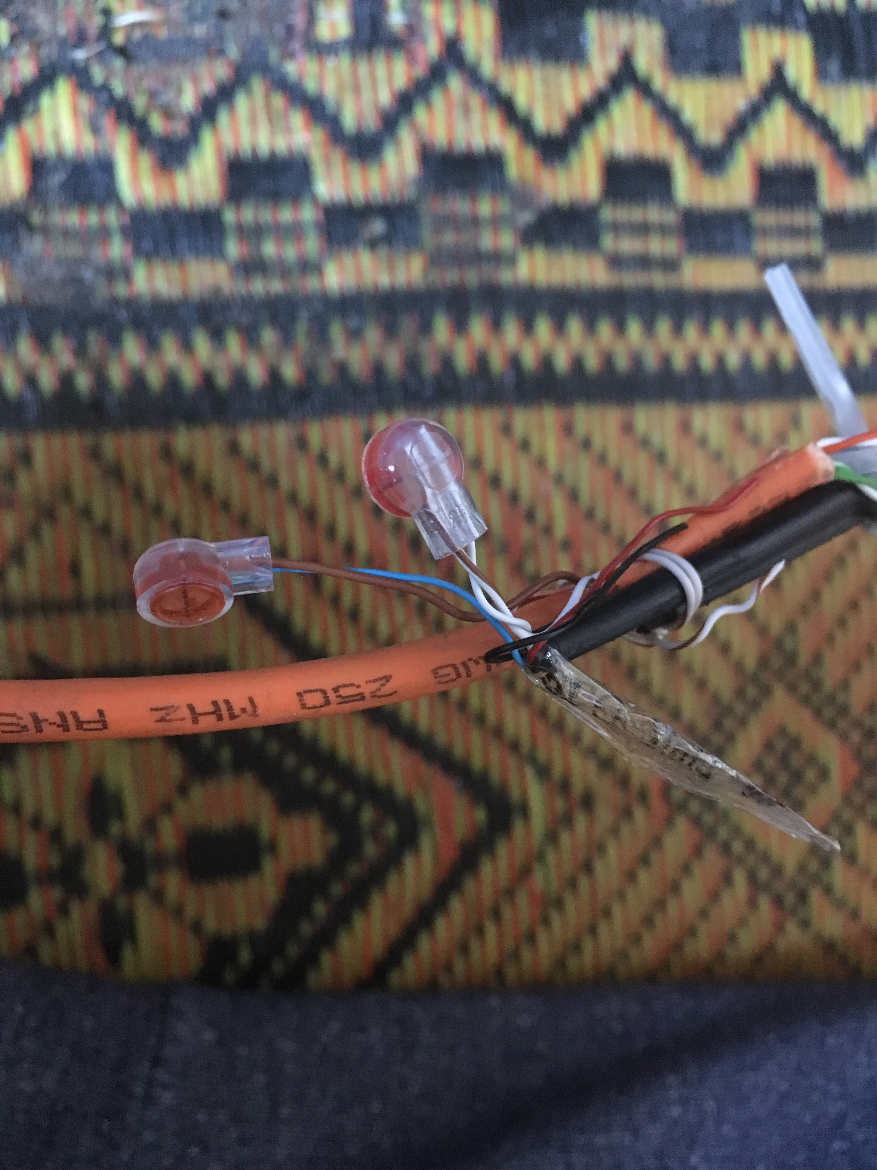

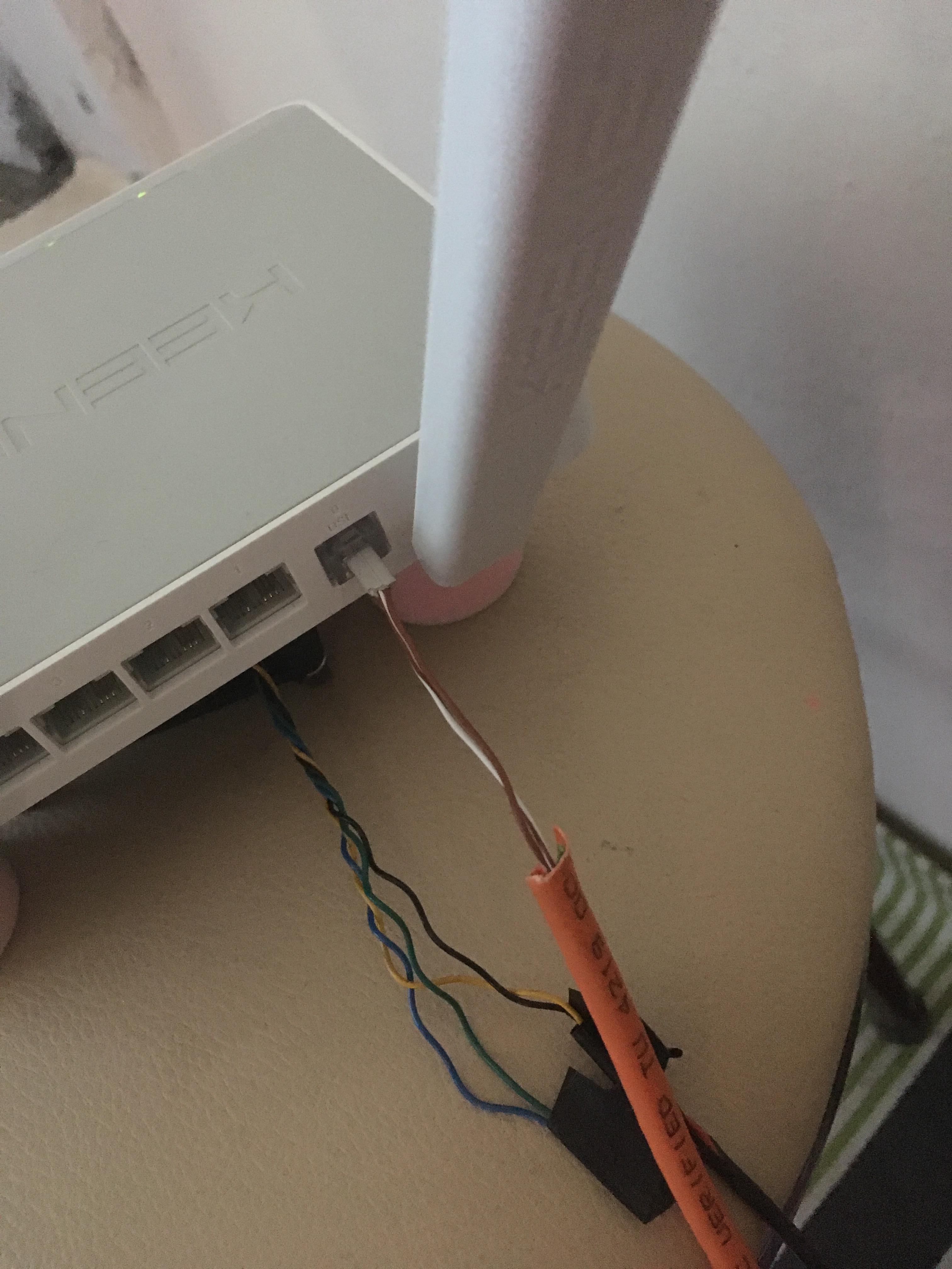

Krone bıçağı yok ama belki internetten alır bakarım videolara felan nasıl takılıyor , hangi cat6 kablo aldınız ve alırsam eğer dışarıda kalacak kablo ucuna rj11 takıp modeme takarım direk ,
sizce değiştirmeli miyim Telekom’un taktığı siyah kabloyu cat 6 ile faydasını görür müyüm ?
Ayrıca siyah kablonun mavi ve beyazı takılı kutuda ama ben ucuna yak1 ile ek yaptığım cat 6 kablonun kahve ve kahve-beyaz olan rengini ekledim hangisi sağ hangisi sol buna da dikkat etmeden rj11 taktım , bu kabloları değiştirip cat6 içindeki mavi ve veya kabloyu mu eklemem lazım yani fark yapar mı kablo renkleri ?

Daha kötüleri de oluyor değerlerde bi türlü çözüm bulamadım gelen Telekom ekiplerine kalsa 8mpbs ADSL kullanayım , 36mbps yükselttiğimde çok kopar mı acaba

Orijinalden alıntı: annaX
O gelen siyah kablo direk telekomun ana hat kablosu mu .? Bizim burada komşudada o şekil , bizim binadaki kutuya giren direk kablo siyah kalın,( enteresan biçimde onlar 16
mb yi bile doğru düzgün sıkıntısız alamıyolar bizim binayada başka bi siyah kalın kablo kutuya geliyo ben 35 mpbs yi sıkıntısız kullanıyorum İstesem 72 mpbs ye kadar alırım)
bilgisayar dükkanı olan bi arkadaş var o zaman tüm kutusunu alıp getirmiştim ihtiyacım olanı kullandım geri götürdüm fazlasını ( 30 metre tuttu benim cat6 ) markasını
hatırlamıyorum orta kalite bişey ne çok dandik ne çok kaliteli,
Kablo renklerinin bi fark yaratacağını sanmıyorum ( oladabilirde bilgim yok o konuda ) genelde yapılan tercihi tercih ettim ben mavi mavibeyazı,
Sağ sol meselesinde belirtmiştim fark edermi etmezmi bilmiyorum o konudada bilgim yok,
Krone bıçağı piyasada satılanlar mesela beni kutu yukarıdada belirttiğim gibi eski tip olduğundan çakamadım farklı bi uç ta krone bıçağı gerekiyo benimki gibi eski
regletler için.!!!!
Tüm bunları yaparsan yani direk çaktın varsayalım direk modeme kadar çektin rj11 çaktın arada ek bağlantı vs.. yok hattında fark edermi onuda denemeden bilemezsin.
Telekom cular 2 yıl önce ilk kuruluma geldiğinde evdeki telefon prizine (3 girişli olan ) bi cihaz taktılar bu iç hattan hayır gelmez abi dediler,bende direk kutudan cat 6
çekicem zaten birazdan dedim en iyisi abi dediler, bi alet daha var onlarda direk kutuya kabloların çakıldığı yere takıp kutuya gelen hızı ölçtüler ( ben 2 defa kutuya gelen
hızda bi problem varmı bakarmısınız dedikten sonra ) gelmesi gereken hız geldiyodu problem çıkmamıştı.
Bu konuda bildiklerim sınırlı profesyonel değilim daha iyi bilen arkadaşlar daha ayrıntılı yardımcı olabilir.
Bu arada yeni gördüm hat değerlerinde stabilite namıma gelen snr lerde bi sıkıntı görünmüyo hattın iyi görünüyo aksine, lakin crc hataları varsa ( paket kayıpları )
hattında yani parazit (kablo ekelemelerinden vs. o zaman stabil olmaması normal. )

ana hat kablosu değildir bence ,siyah dörtlü yan tarafında çelik var olan yeşil telefon direğindeki kutudan Eve o kablo geliyor telefon kablosu olarak geçiyormuş istersen foto atabilirim yada Google da çıkar belki, onun ucuna da rj11 takıp modeme denedim ama değer çokta değişmedi ek cat6 takınca sanki daha iyi oldu gibi geldi 7-8m bi nexas cat6 kablo vardı , çok kopma oluyor değerler iyi gibi duruyor ama bazen çok değişmeler yaşıyorum devamlı o şekilde kalsa sorun yok , krone bıçağı araştırdım biraz videolara felan baktım ben takarım onu direk çok yüksek değil zaten sonradan eklediler bi alttaki direkten alıyordum orada kablo karmaşası dolu kabloda kopmuştu ek yerden kestiler bu kablo uzun dediler yukarıdaki şuan kullandığım direğe bağladılar orada da tek benim hat takılı buraya takarken hat kopması olmasın felan dedi teki diğer adam da yok olmaz dedi o zaman ADSL vardı vdsl yeni geldi diyebilirim , müstakil olduğun için direkten Eve geliyor kablo
Bu mesajda bahsedilenler: @neskali
( buraya takarken hat kopması olmasın felan dedi teki ) sorunun bu olabilir belki,sürekli hat kopması normal değil modemdeki db ayarlarını yükseltip denedin mi .?
Senin direğe gelen kabloyla ilgili bi sıkıntıysa telekomcunun dediği gibi kutudan modeme kablo çeksende bişey değişmez.!
Nereden geliyosa oradan sağlıklı bi bağlantı sağlamaları lazım Telekom ne diyor bu konuda?
db denedim bazen sorun yok basende çok kopuyor anlamadım gitti iki direk arasında fazla mesafe yok ama bayağı kalın bi kablo ile 10-15 m yukarıya direk koyup oraya kutu koymuşlar aslında bunu diğer komşu için yapmışlardı oda gitti boş kalınca arıza da olunca oraya ben geçtim , normalde kimse için böyle direk çekip kutu eklemezlerdi tanıdık vardı galiba , ADSL kullanırken DSL ışığı yanmadı Türk Telekom gelince bende çıktım bu çelik dediğim iki kabloyu ek yapmışlar ek yerinden de oksitlenmiş adamlar da kabloyu kopardılar uzun mesafe olduğu için o kadar uzun kablo yoktu yine ek olacaktı mecbur hem birde komşunun çatıdan geçirmek lazım birde kablo yoğunluğu vardı çok eski bi kutu orası da sonra bende yukarıdaki direği söyledim baktılar kabloda yetişiyordu oradan buradan çekelim dedi diğeri de aktif mi kutu internet gelir mi felan dedi baktılar açıkmış kopma olmaz dedi kalın kablolar ile çekmişler zaten diğer direkten daha iyi duruyor en azından kablo yoğunluğu yok diğerinde gerekli gereksiz birsürü kablo sarkıyor neyse buna çektikler zaten 16mbps zor görüyordum 12 felan kullanıyordum diğer direkte de öyleydi , sonra iyileşti biraz tam hatırlamıyorum 14 felan alıyordum , bikaç ay sonra da tesadüfen sorgulatınca vdsl geldiğini öğrendim hattı taşıdım ilk ay hiçbir kopma yaşamadım 24mbps sonradan başladı bu modemi de bir hafta önce aldım işte vmg3312-b10b modem de hat maksimum 28mbps görüyordum bikere 43 gördüm tesadüfen devamlı baktım hiç görmedim bu sefer ,kopma oluyor diye ekipleri çağırdım onlarda yok santrale uzaksın felan diyerek kandırmaya çalışıyor sonra rj11 de sıkıntı varmış kendi cihazıma bağladı hızı 37mbos görünce şaşırdı modem de 27 gözüküyordu ama sonra aklımdaydı keenetic almaya karar verdim 44mbps gözükmeye başladı kopmalara biraz iyi geldi ama tamamen bitmedi bazen de artıyor belki tam çözüm olmaz ama en azından hat zayıflamayı düşürüp ve snr yi arttırmayı planlıyorum günde 6-7 kopma yerine 1-2 yapsa yeter ,
elektrikçi çağırsam diğer direğe bağlayamaz yüksek biraz hem bilmiyoruz Türk Telekom olmadan bulamayız tek başıma hiç yapamam zaten
Yakındaki direğe babamla yaparım yüksek değil kısa merdivenle halledilir sadece Benim kablo takılı kutuda nereye takacağımı bilirim öncesinde , sadece bu çelik olan kablo yüzünden mi acaba bazıları beğenmiyor ADSL de düşünmüştüm ben değiştirmeyi hatta o zaman uğraşma ADSL için demişlerdi
Evet bizim bahsettiğim komşunun kablosundan Resimde attığın onların direk modeme vermişler 16 bile alamıyolar hiç memnun değildi bizim komşuda halbuki benim aldığım değerlerin
aynısını alabiliyor telekomda gözüken. Siyah kablodanmı bilemem ama benim komşunun yaşadaığı sıkıntının aynısını yaşamanda tesadüf gibi gelmiyor.
