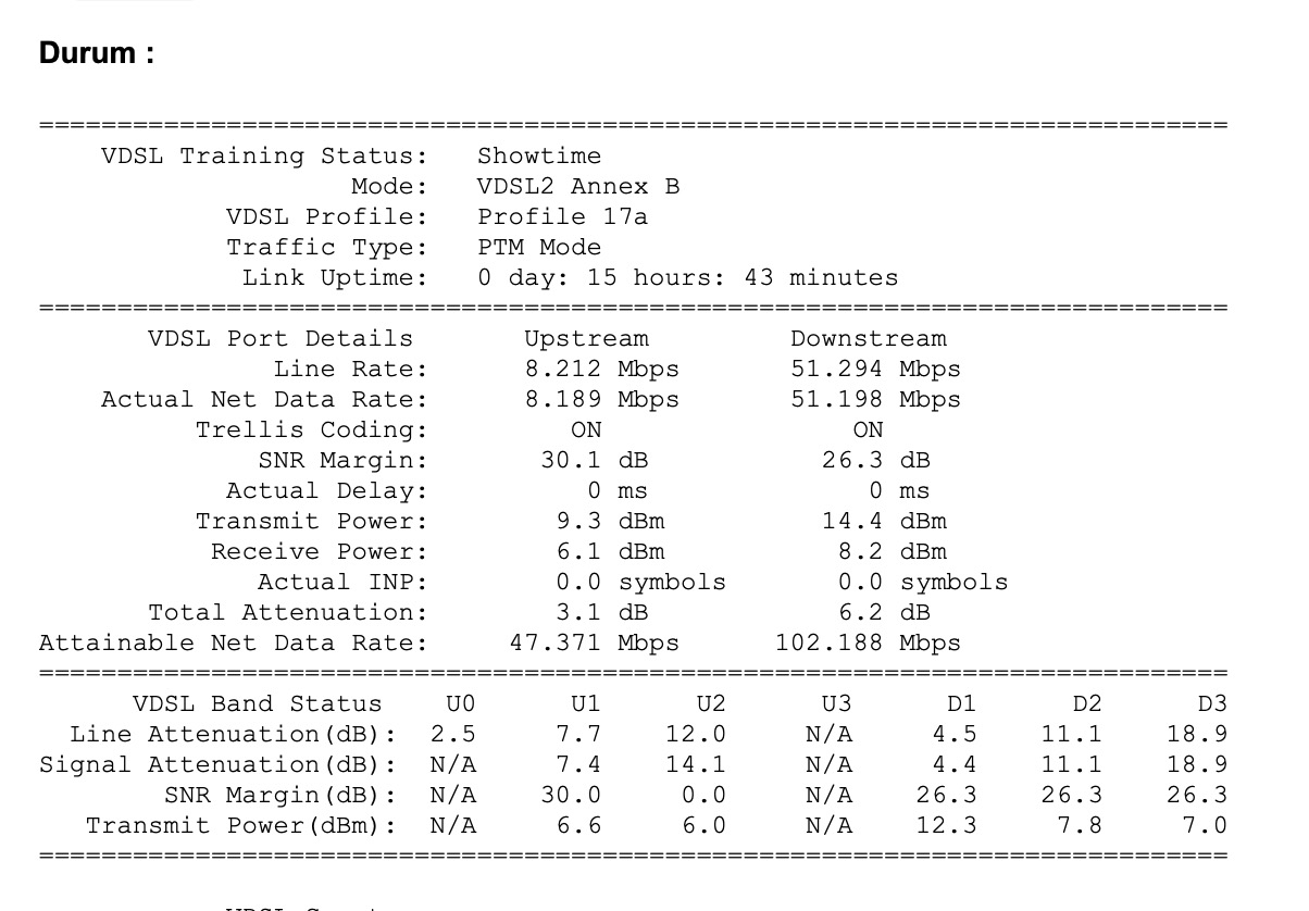

SNR margini 15 yaptım ve şu an durum bu:< Resime gitmek için tıklayın >
Az önce gmail bile açılmıyordu dsl aç kapa yaptım şu an iyi.
Bu değerleri yorumlamak için bilgisi olanlardan yardım bekliyorum.
Alabilecegin hiz 42 ve modeme giren 35. Su anda snr degerin iyi. Snr de 8 altini da tek tek deneyebilirsin. Varsayilan 8 de tuttugunda degerlerin nasil ? Eger snr degerin dusuyorsa yani 11-15 arasi kalmiyorsa, elektrikci cagir kablolari kontrol ettirebilirsin. Kabloda ek varsa o eki ortadan kaldirmanin yollarini arayabilirsin. Ama bu sekilde memnunsan, kopmalar vs de yoksa bence hic elleme boyle kalsin.
Kablo baglantilarindaki sorun; elektrikci elinde kapi zili gibi otrn bir aletle geliyor. Ev icindeki kablolarina bu cihazin ucunu degdiriyor ve sesli uyari veriyor. Bu sesli uyarinin ses yuksekligi veya alcakligina gore ev icindeki kabloya mudahele ediyor. Eger ev icindeki kablolarda problem yoksa o zaman ankastreye yoneliyor. Ayni islemi ankastrede de yapiyor. Benim yasadigim kopmalar vs ankastredeki kablo yuzundenmis, dogal gaz calismasi vardi, tam ankastre kutusunun ustunde, bu yuzunden kablonun biri o titresimden yerinden cikmisti. Kesti uclarini yeniledi ve benim sorunum oyle duzeldi.
