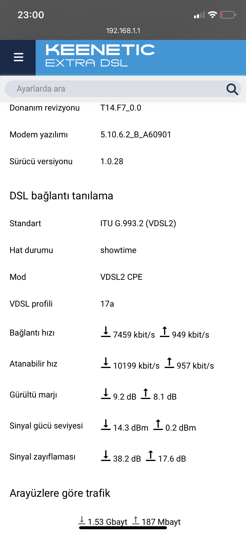

Arkadaşlar Extra DSL'de yeni bir sorunum var. İnternet çok güzel çalışır vaziyetteyken bir anda internet kopuyor. Dsl durumundan baktığımda sinyal var yani dsl ışığı yanar vaziyette ama internet erişimi yok diyor. Oradan yeniden bağlan desem de düzelmiyor ancak modemi yeniden başlattığımda aynı değerlerle bağlanıp internet erişimi düzeliyor. Yazılımsal bir sıkıntı mı var sizce ne yapmayalım?

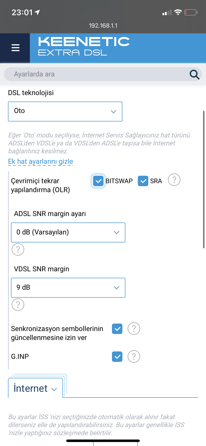

5 yıl (4818 mesaj)
SNR değerleriniz ne durumda?
Ayrıca VDSL ayarlarınız nasıl ?
DNS ayarlarınız nedir?

5 yıl (4818 mesaj)
SNR değerleriniz normalden düşük , bir de sorun yaşadığınız zaman görünen değerleri önemli...
Yönetim... Tanılama..
DSL bölümündeki
Hat istatistik raporu ....
Hat Performans Raporu ...
Ve de Hat kesinti raporu oluşturup ,
Bu dosyalarıhttps://help.keenetic.com/hc/tr
"Bir talep aç " ile desteğe iletirseniz size daha iyi yardımcı olacaklardır...👍
