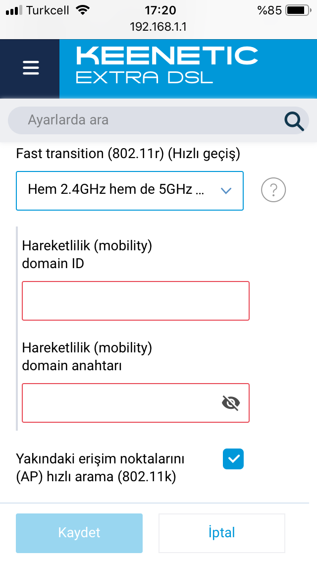

Yanıt için teşekkür ederim bileşen yüklendi
Hızlı geçişi ayarlamak istediğim de doldurmam gereken yerler çıkıyor be yapmam gerekiyor

Daha önce verdiğim örnekler gibi
N7
b9D8xeBkLJCYDw4p
gibi girebilirsiniz. Aklınızda yada kayıt etmeniz gereken bir şifre değildir.

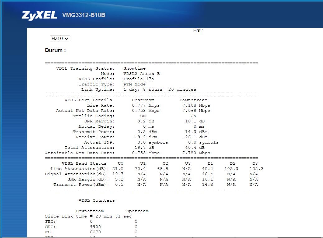

selamlar. Bulunduğum ev şehrin oldukça dışında. VDSL bağlantısı alabiliyorum ancak max alabildiğim hız 8mbit.
SNR ayarı yapılabildiği için ASUS DSL-N16 almıştım ancak ne kadar kararlılık ayarlarıyla oynarsam oynayayım stabilite problemi yaşadım. Telekom'un verdiği eski VMG3312-B10B cihazla aslında oldukça stabil bağlantı almama rağmen cihazın routing özelliği sanırım yetersiz geliyor. Cihaz sayısı çoğaldığında ip almakta zorlanıyor. Ev iki katlı. Alt kata ethernet kablosu çektim Zyxel'i modem router olarak kullanıp ASUS'u access point olarak kullanıyorum. İkisi aynı SSID'ye sahip farklı kanaldan wifi sinyalı sağlıyorlar.
Sizce düşük snr değerlerini yönetmede Extra DSL Zyxel kadar iyi midir (Zyxel'den bu performansı beklemiyordum)? Ek olarak alt kata çektiğim kabloya City router bağlasam mesh özelliğinden kablosuza göre daha iyi faydalanırım değil mi?
Neredeyse Zyxel 3625-T50B alıyordum ancak bu cihazın mesh özelliği daha çekici geldi.
Anlık değerler alttaki gibi.
Önerileriniz nelerdir?

Kullandığınız Zyxel'de yanlış hatırlamıyorsam bir dönem internet sağlayıcıları tarafından verilen modemlerden. Bu modemler, piyasada satılan diğer tüm modemlere göre daha stabil olabilmektedir. Nedeni ise eski altyapılara göre daha uyumlu çalışabilmeleri. Extra DSL yönetemez mi? Yönetir.
Benim size tavsiyem bu denemeleriniz sonucu Zyxel ile DSL hat konusunda memnunsanız, cihazı köprü moduna alıp Keenetic Extra router ile PPPoE sonlandırması yapmanız olur. Yada bütçe Extra DSL kadar olacaksa Viva'da tercih edebilirsiniz.
City'de alarak Mesh sisteminize hayırlı olsun diyebiliriz.
