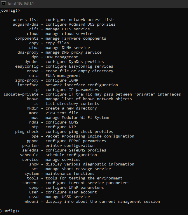

cmd'den telnet 192.168.1.1 yazip username:password ile router'a login oldum fakat dediginiz komut yok @micro77

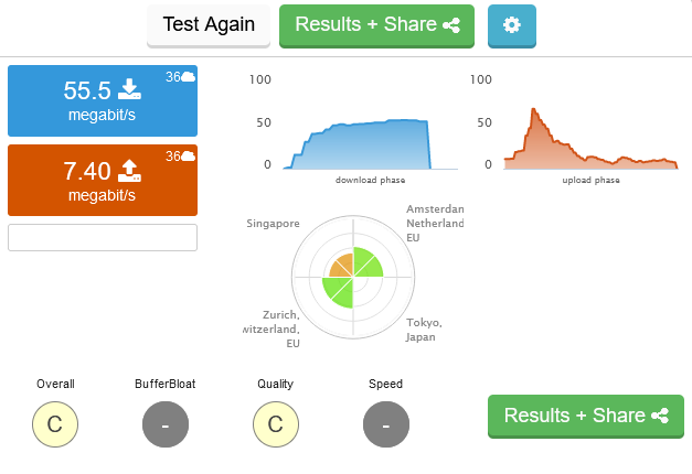

dsl report test sonucu özellikle kalite düşük çıkıyor, düzeltme imkanı var mı?
cihaz: keenetic viva
dns: nextdns

4 yıl
PC ye oyun önceliği verin, 2 numara.

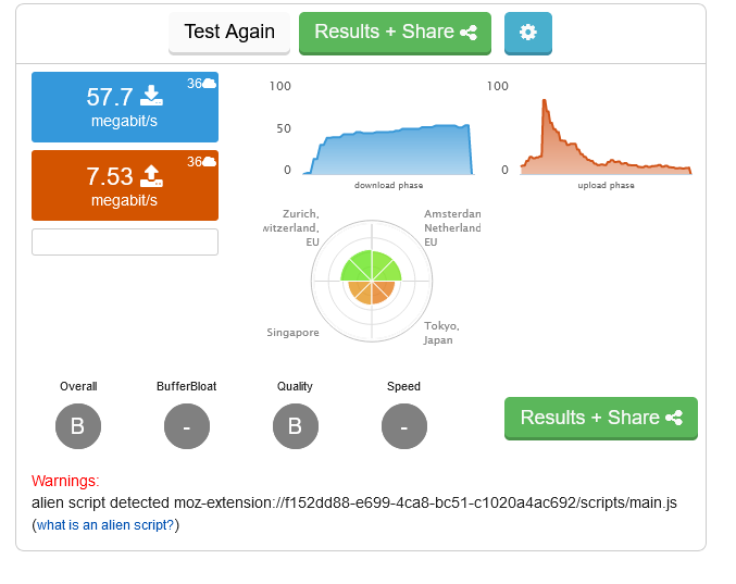

teşekkürler. kalite B oldu, daha iyileşir mi?
@Holisticmax hocam bu dsl reports sitesindeki teste göre kalite ile ilgili düzeltme mümkün mü?
