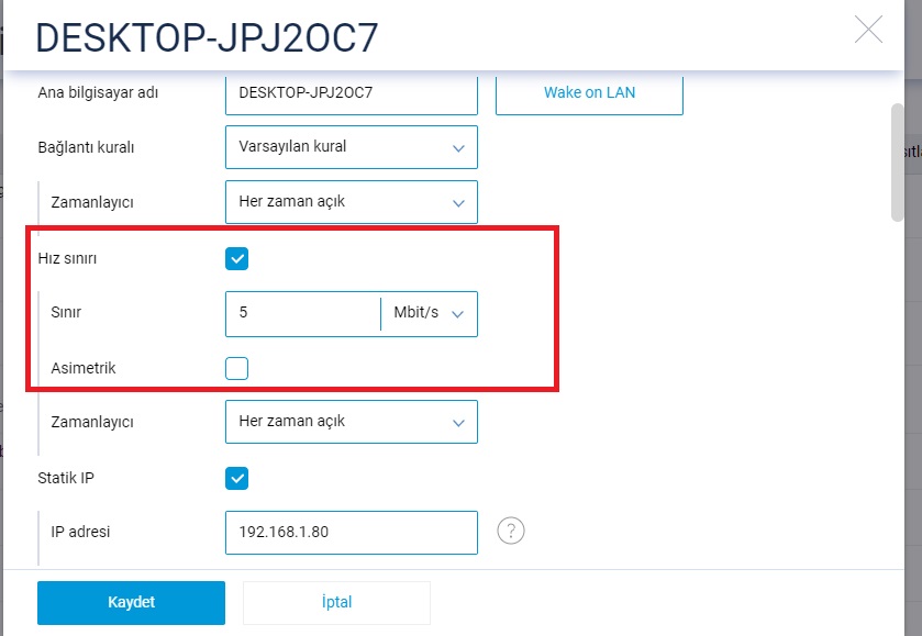

Merhaba ben şöyle kullanıyorum.
Sabit bir limit verdim. Gündüz benim hattımı çok kasmasını istmediğim için. Ayrıca 2. resimde olduğu gibi gece 01 ile 08 saatleri arasında limiti biraz daha yükselttim.
