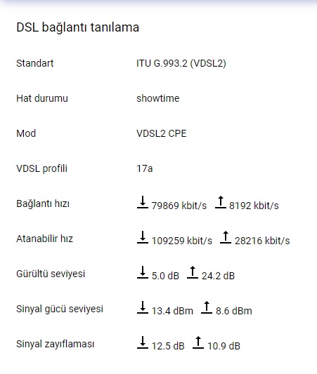

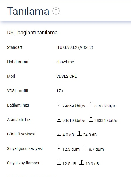

snr ayarını 4 e kadar düşürdüm internet hızım arttı fakat daha fazla düşürmek istiyorum ama yapamıyorum snr 4 ayarını altına düşürmek için geliştirici modu mu yüklemem gerekiyor ?
snr 4 e göre değerler böyle şuan :

edit: denedim fakat hız 75mbit te sabit duruyor turknet kullanıyorum bu 75mbit in üstüne çıkma şansımız yok mu ?

snr 4 önermem bende denedim geri 8 aldım tesisatı düzenlemek gerekiyor

0dB ayarlı şekilde hat değerlerinizi gönderebilir misiniz?

Hat değerlerine göre değişiyor hocam..
Bende 1dB baya iyi, kopma düşüş hiç yaşamıyorum ve daha stabil.

hocam değerler böyle oluyor :
bağlantı hızımda bir değişim olmuyor sadece üst sınır yükseliyor turknet e yazsam hızımı yükseltirler mi acaba ?

Hocam maksimum 92Mbps alırsınız gibi görünüyor. Turknette sanırım sınırlama mevcut, birkaç kişide daha bu şekilde sorun var. Turknet destek kaydı oluşturun hattım maksimum 110Mbps alıyor fakat hızım 80 ile sabit diye..

kesinlikle turknet kaynaklı

Merhabalar, bildiğim kadarıyla internet sağlayıcınız anlaşmanız da size hangi paketi sattıysa o hızları görüyorsunuz, "Atanabilir hız" dediği hattınızın (altyapı) o hız değerlerini destekliyor olmasıdır.
Eğer paketinizi örneğin ben 35 Mbps'e kadar paket hizmetini alıyorum hattım da 84143 Mbps'e kadar destekleniyor, yani paketinizi belli ücret karşılığı yükseltirseniz hızınız da yükseliyor.
