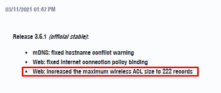

Mesela geçen kayıtlı cihaz yönetimde sınıra ulaştım. 256 ile sınırlıymış.
3.6.1 de bir güncelleme geldi ACL ' de. Bakalım ne olacak.
Keenetic.Ru forumunda bu güncelleme ile ilgili madde daha açık yazıyormuş. Şimdi gördüm.
Kafa da karıştırdı. Neden sadece Wifi?
