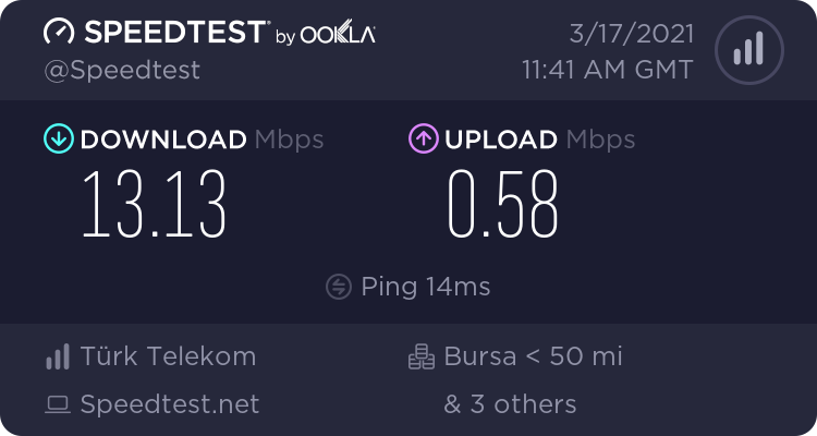

diğer modeminin dsl bilgilerinin gösterildiği ekran görüntüsünü de göndersene hattın 15 mbps 12.3 mbps hız testi sonucu almışsın diğer modemde sonuç ne ?

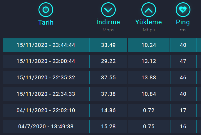

Eskisiyle yaptığım testlerin sonucunu buldum. 33mbps olanlar 4.5g olduğu için önemi yok.
Eski modemde hız olarak ne yazıyorsa onu tamamen veriyordu. Hatırladığım kadarıyle snr 6.3db oluyordu eskisinde. Extra dsl ile bu değer daha da iyileşmesine rağmen durum bu. Bağlandığım dolaba olan uzaklık 2km. Dolap, VDSL olan yeni dolaplardan ama beni taşımıyorlar VDSL'e.

çok eski tarihli Temmuz kasım 2020, aynı anda takıp bakman iyi olur.

bu gönderdiğin resmin bir önemi yok eski modeminden yaptığın dsl hız testi ve eski modemini takıp dsl bilgilerinin bulunduğu ekran resmi gerekiyor.

Resimdeki son iki test asus dsl n14u modeme aitti. Extra dsl i tekrar kurunca hız sorunu düzeldi, testlerde 15.2mbps çıkıyor sonuç.

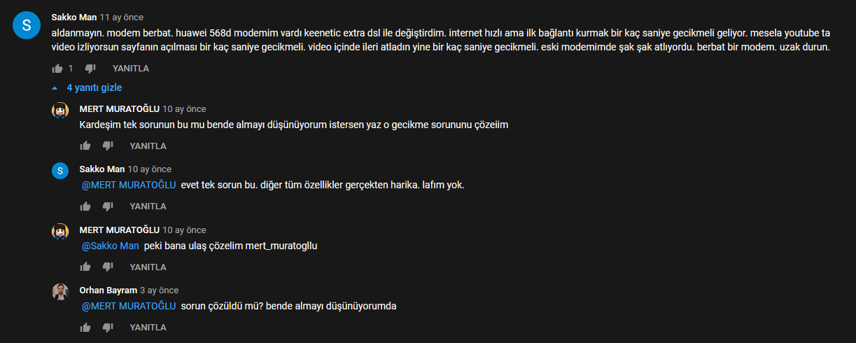

Hızla alakalı değil büyük ihtimal. Sanki bir şey için arkada kontrol yapıyor sonra o içerik geliyor ekrana. İncelemenin birinde aynı sorunu yaşadığını yazmıştı birisi, inanmamıştım ama haklıymış.
4 yıl
hangi incemede bahsedilmiş link atsana izleyelim??? Bence sen güzeli odemi resetle fabrika ayarlarına al ve standar kurulum ile baştan kur hiç bir ek ayar yapma öyle test et.
