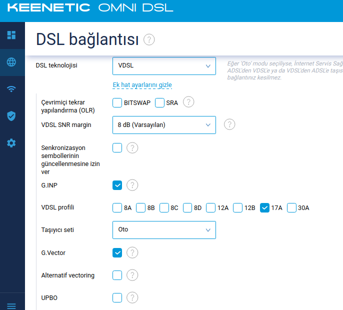

Merhaba
CRC hatalarının çoğunluğu hattın kalitesizliğinden olsa da bazı farklı sebebleri de olabiliyor...
Mesela ; DSL ayarlarında ISS'nin kullanmadığı bir " XDSL standartını aktif etmek " DSLAM'dan karşılığını alamadığı için modem tarafından hata olarak kabul edilip CRC yada FEC hatası ortaya çıkabiliyor...
Bendeki DSL ayarları şu şekilde sizdeki nasıl ? ;

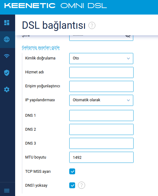

Bir de yaşadığınız söz konusu gecikme ISS DNS'lerinden de kaynaklanabilir...
DNS olarak 1.1.1.1 ve 1.0.0.1 kaydedip , DSL ayarlarından gelişmiş ayarlara gelip " DNS'i yoksay " işaretli olacak şekide denermisiniz ?
¹
Bu ayar sonucunda webarayüzü İnternet sekmesinde sadece DNS olarak 1.1.1.1 ve 1.0.0.1 görmek gerekiyor ;
(not : benimkinde NEXTDNS ayarlı olduğu için farklı DNS görünüyor... )

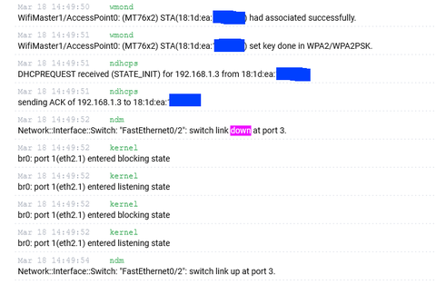

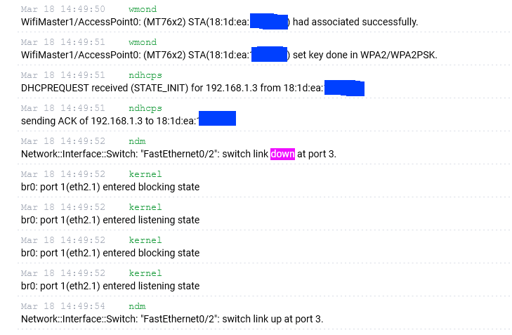

Extra DSL'de zaman zaman birkaç saniyelik ethernet bağlantısının kopması sorunumu yazmıştım. Farklı portlar, farklı kablolar çözüm olmadı. Yalnız bir şey fark ettim, her seferinde olmasa da çoğu zaman "link down" olmadan önce mavi ile işaretlediğim MAC ID'ye sahip iphone 7'e ilgili bir işlemler yaptıktan hemen sonra ethernet gidip geliyor. Burada garip olan şey şu, ben 192.168.1.2 IP ile PC'de ethernetten bağlıyım, logda görünen 192.168.1.3 ise PC WiFi adaptörle bağlandığında tanımladığım sabit adres, ve WiFi adaptörünü kullanmadığım için hep disabled durumda tutuyorum. PC'nin kullanımda olmayan WiFi adresi ile iPhone arasındaki bağlantıyı anlamadım, ve neden etherneti etkiliyor?

Ethernet bağlantımın zaman zaman birkaç saniye kopması sorunu farklı port ve farklı kabloya rağmen devam ediyor. Bir şey fark ettim, her seferinde olmasa da çoğunda aşağıdaki logda göründüğü gibi kopmadan bir saniye önce bir IP adresi ve MAC IP ile ilgili işlem görünüyor. Bu MAC ID'si benim PC'nin WiFi adaptörü, 192.168.1.3 ise o adaptöre tanımladığım sabit IP adresi. Ama bilgisayarın WiFi'ını hiç kullanmadığım için adaptör sürekli disabled durumda. Modem arada bir ona sinyal gönderip ardından etherneti kapatıp açıyor. Adaptörü sabit IP listesinden çıkardım, işe yarar mı bilmiyor, belki unregister da ederim (Türkçe ara birimde nedir bilmiyorum, bağlanan cihazları tanıdığıma dair onay verdiğimiz yer)
EDIT: Wifi adaptörünün üzerindeki kırmızı çarpı "not connected" manasındaymış, yani "disabled" değil. Wifi ağına bağlı olmasa da modemden IP istedğinde bulunuyormuş. Wifi adaptörü gerçekten disable ettim, takip edeceğim.
EDIT: Wifi disable ettim ama yine bir takım DHCP eventleri sonrası ethernet gidip geliyor. Bir ara geçen gün çıkan versiyona güncelleyeceğim firmware'i.
