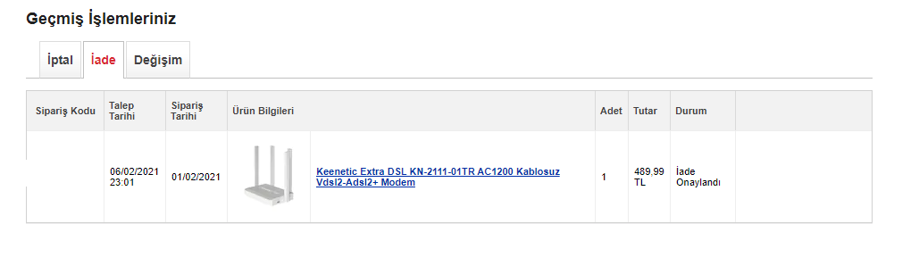

modemin wifi performansı çok yetersiz kaldı benim gözümde ve iade ettim. 500 tl ye yakın para verdim letgodan aldığım 100 tl lik modem performansını alamadım . yazılım konusunda bence 1 numara lakin wifisi hüsran kablolu bağlantıda bile bazen sayfaları çok hızlı açarken bazen 1sn kadar bekleyip açıyordu. bilemiyorum bana gelen modem mi bozuktu neydi anlamadım.

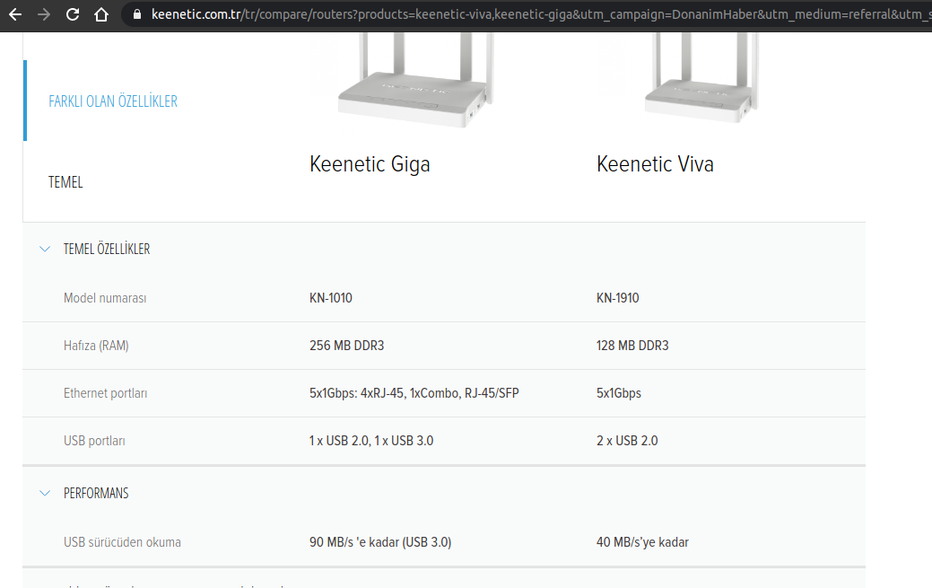

Keenetic viva almayı düşünüyorum giga ile arasında çok fark var mı? Ayrıca bu routerler 5ghzde 160 mhz band yayını yapabiliyor mu?
4 yıl
Merhaba
Aralarında bazı RAM ve ethernet port farkları var ;
https://keenetic.com.tr/tr/compare/routers?products=keenetic-viva,keenetic-giga&all=1
Bildiğim kadarıyla 160 Mhz WIFI-AX yani 802.11AC-AX modelllerinde var...
Keenetic ürünlerinde şimdilik AX desteği yok , yakında yazılım ile mi olur? , yoksa yeni AX destekleyen model mi gelir mi ? bilemiyorum...
Bu mesajda bahsedilenler: @unununium
U
4 yıl
Benim laptopum intelin ac 160 mhz wifi kartına sahip o özellikte bir router almayı tercih ederim. İki ürün arasında ram usb 3 port farklılığını gördüm bu normal kullanımda ne kadar farklılık yaratır? Usb 2den 100 mbit bağlantı hızını sağlayabiliyoruz yanılmıyorsam o yüzden pek de problem değil. Ram konusu kullanımda ne kadar fark ediyor bilmiyorum bilgi vermek gerekirse evde ip adresi alan 9 toplamda 10 cihaz kullanıyorum
Bu mesajda bahsedilenler: @micro77
4 yıl
Giga ram ve port konusunda bir biraz daha ileride...
Söylediğiniz 10 cihazlık kullanım senaryosunda hey ikisi de işinizi görecektir.
Seçim tamamen size kalmış.
