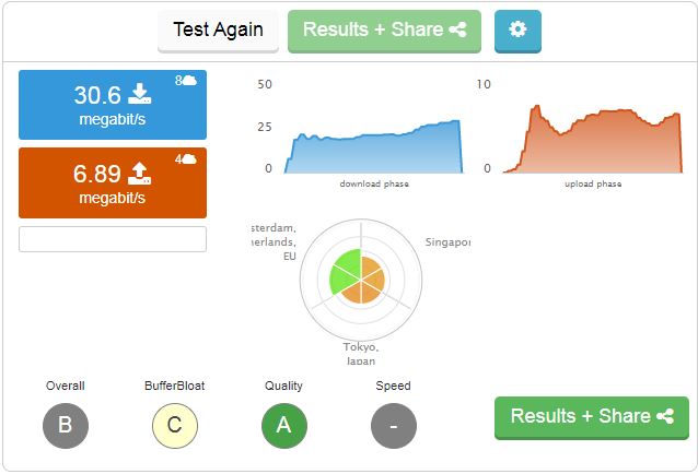

Arkadaşlar Keenetic Omni DSL - Turknet vdsl kullanıyorum. Sizce bu değerler normal mi?
bufferbloat freezeboi arkadaşın dediği gibi modeme bağlı farklı cihazların internette başka bir iş yaparken hattın o tarafa dengesizce ayrılması ve sizin oyunlarda veya diğer bağlantılarınızda yüksek ping almanız anlamına geliyor. hat boğuluyor yani.
burada bu modemle test yapan arkadaşlarda genel olarak ortalama altı değerler aldığını gördüm testlerde.
http://www.dslreports.com/speedtest
bu adresten test yaparsanız bufferbloat değerinizi görebilirsiniz. a veya a+ olursa iyi demektir.
Sqm veya AQM teknolojisi bu sorunu çözüyor akıllı önceliklendirme yaparak.
eğer modemi tek cihaza bağlayıp oradan internet kullanıyorsanız büyük sorun değil ama modeme birden çok kişi bağlıysa ve farklı işler yapıyorlarsa ping değerleriniz yükseliyor.

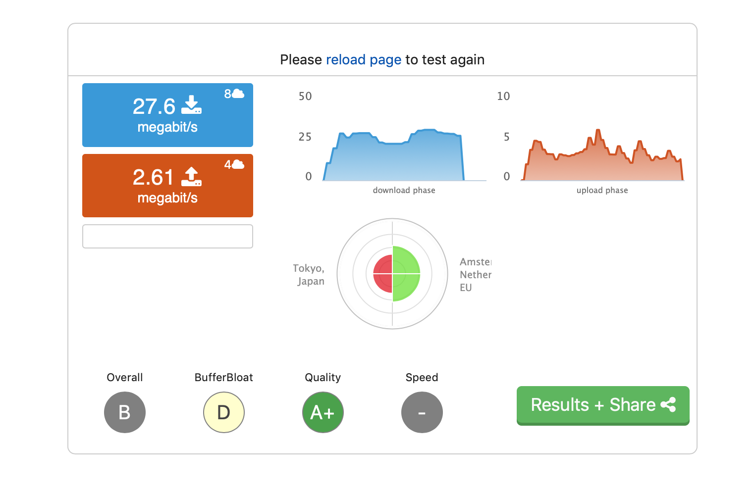

Bende C çıktı, ama gördüğüm kadarıyla upload anında sıkıntı yapıyor biraz...
Bu arada testi yaparken oğlum pubg oynuyordu, diğer oğlumda telefonda oyun oynuyordu, ayrıca bende wifi ile 2 oda ileride vpn ile ofise bağlıyım, bu cihaz ile wifi üzerinden yaptım testi.

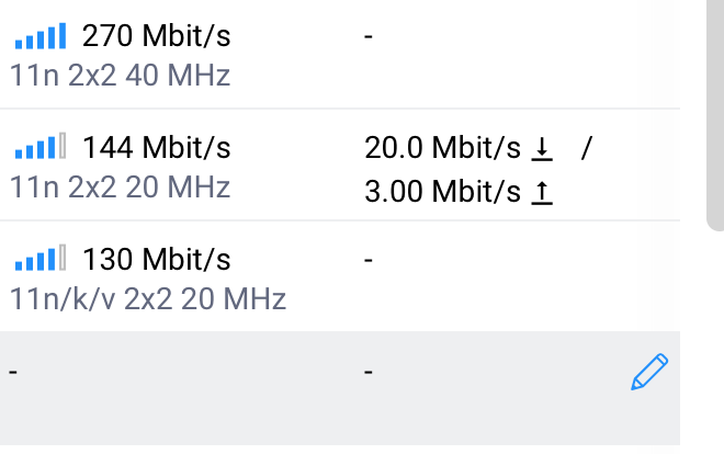

Hocam ben modemi değiştireli iki gün oldu. Bağlantımı yine wifi ile yapıyordum PC'ye. Şimdi Extra DSL de wifi ile bağlanıyorum. Acayip ping var yani oyun oynatmıyor kafayı yedirtecek bana. Modemle mi alakası var diye düşünmeye başladım. Eski modemi takıp denemeyi düşünüyorum o derece. Şu bahsettiğiniz olayı sabit ping almak için nasıl yapabilirim?
Durum o kadar kötü ki, Cat 6 kablo aldım santralden direkt yeni bir kablo çekicem. Modemi de bilgisayarımın yanına bağlıcam son çarem olmazsa da napıcam bilmiyorum
Bu mesajda bahsedilenler: @ahmetbulut115

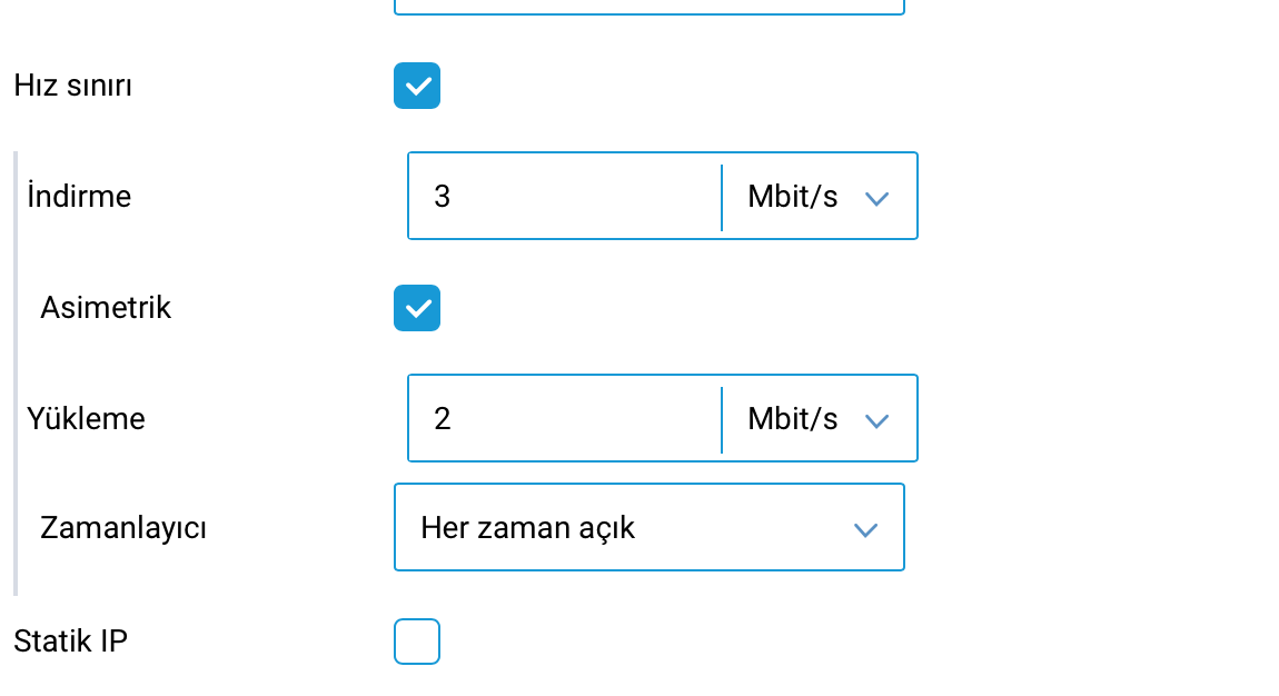

Modemle alakası olacağını sanmıyorum. ama bant genişliği tanımlamak en azından evdeki diğer kullanıcılardan seni izeol eder garanti bat genişliği verir.

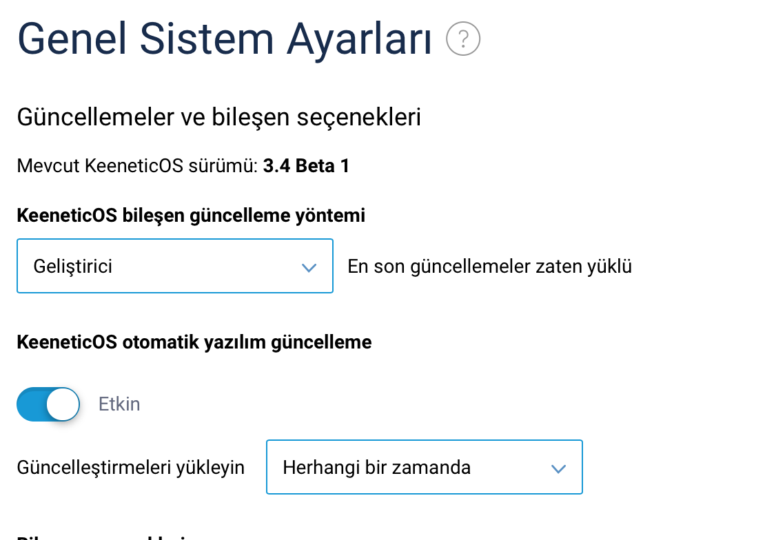

Önce modemin yazlımını 3.4.B1 e al.

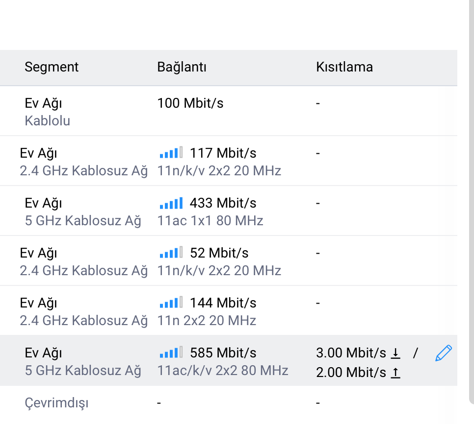

Sonra cihaz listesine git, oradan oyun oynadığın PC yi kayıtlı listeye ekle, ilgili listede en sağda kalem işretine tıkla ve devam eden menüde bant genişliği tanımla. asimetrik seçmelisin upload da çıkması için... Orada tanımladığın bant genişliği internet hızından ilgili alanı o chaza verir. Bu arada PC in kablolu mu kablosuz mu bağlanıyor , modeme bağlantı hızını da bakmalısın.

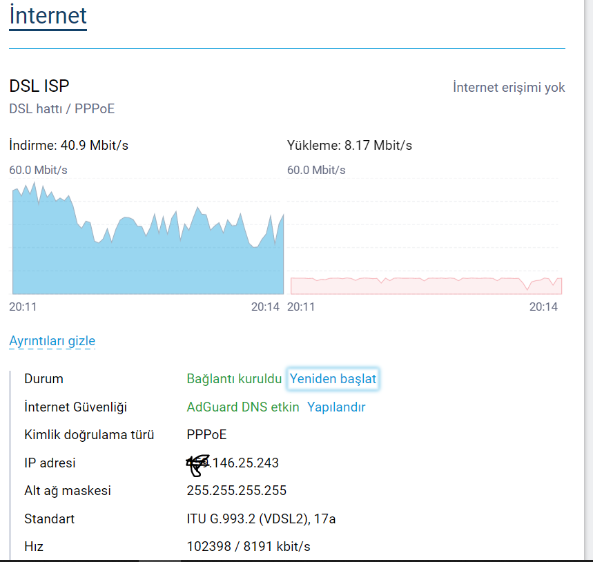

modemin adsl ışığı turuncu yanıp sönüyor ama internet e girebiliyorum bu gibi durumla karşılaşan varmıdır acaba

Adguard DNS açıkken oluyor genelde bazen yeşile dönüyor

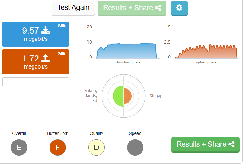

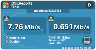

Gene deneyeyim dedim 10 mbps down 2 mbps up tanımladım. Gelen sonucu bırakıyorum. Ve ben bu modemin bufferbloat yönünden sorunlu olduğunu düşünüyorum. < Resime gitmek için tıklayın >
Bu mesaja 3 cevap geldi.

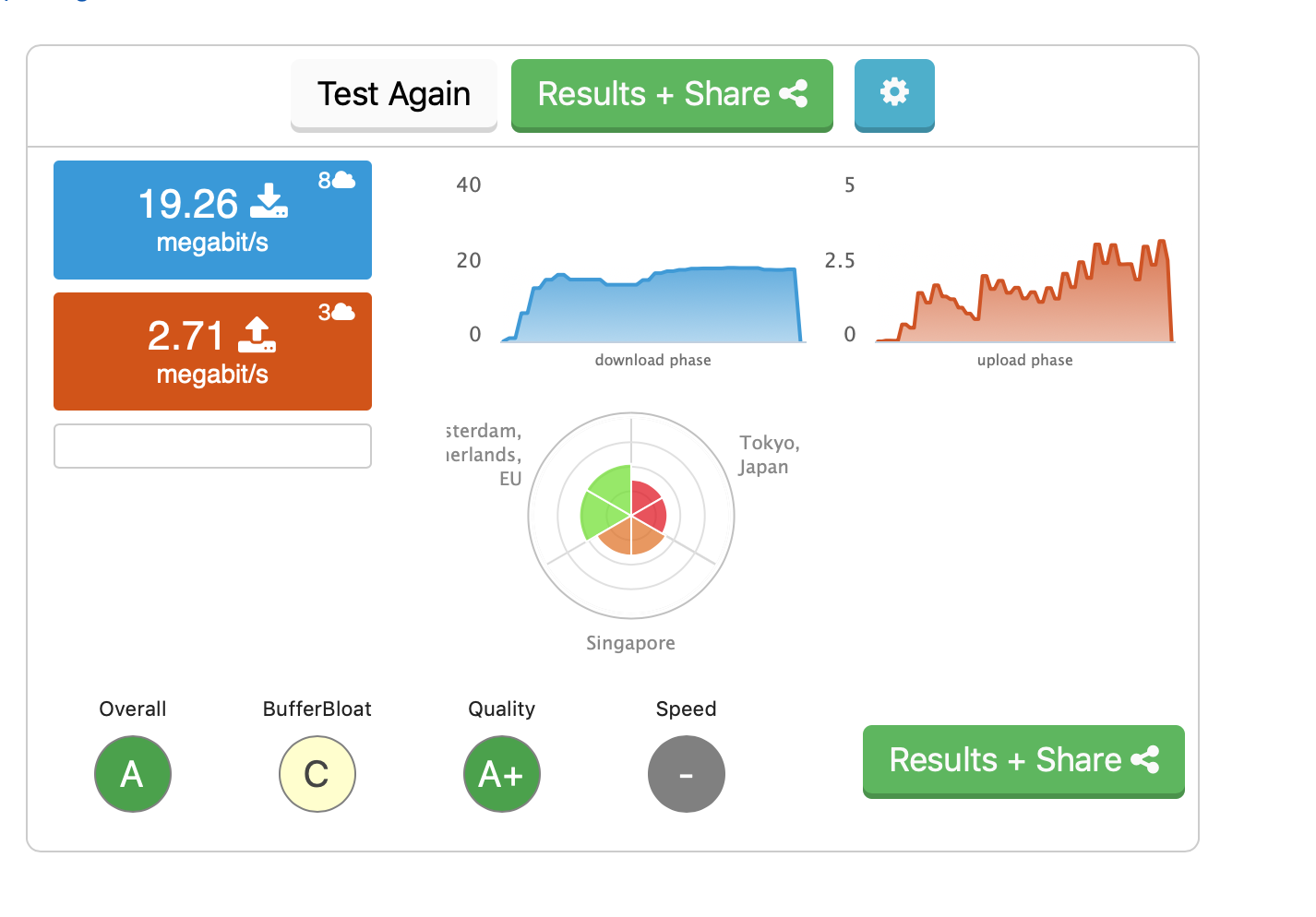

Bne de test yaptım,
ilkinde herhangi bir bant genişliği tanımlamadım,
20 ye 3 bant genişliği tanımadım. bufferbloat C aldım ama overla A aldım. bant genişliği tanımlamak kalşteyi bufferbloat ta geliştiriyor. Her durumda , çok uzak bir yerde singapurda vs test yapıyor, buradan oraya bir sürü ISP var, onların alt yapısı vs etkili olur. Bne yine de Keenetic e soracağım bunu kaç alan vardır? Türkiyeden oraya daha yüksek olan var mıdır?
