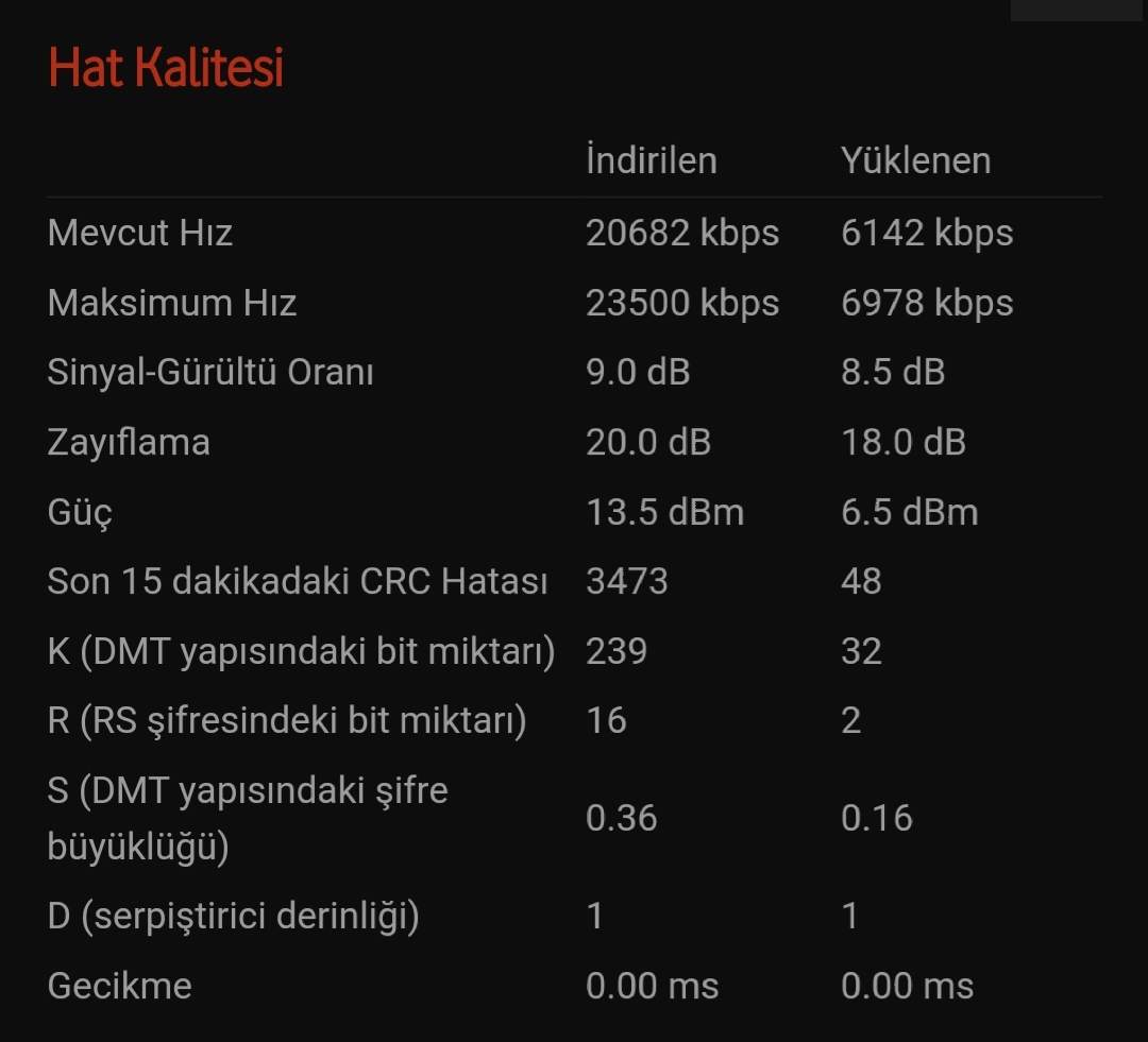

merhaba öncelikle hayırlı olsun.
SNR değerleriniz gayet iyi durumda , değişiklik yapmadan kullanabilirsiniz. (santral binaya bitişik galiba )
ping check de kullanmaya ihtiyaç yok .
ayrıca ben de kullanmıyorum.

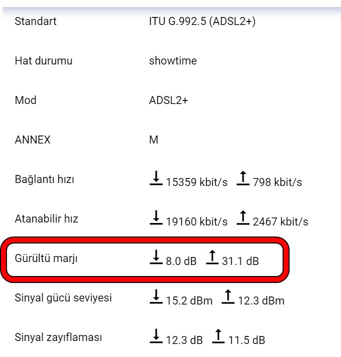

selam bende şu gürültü marj snr hep oynuyor 7.3 7.9 8.0 8.3 bazen 9.3 oluyor sebebi iç tesisat mı acaba? snr ayarı varsayılanda oynamak gerekir mi sizce?
< Bu mesaj bu kişi tarafından değiştirildi mito1172 -- 25 Aralık 2020; 2:26:19 >
Bu mesajda bahsedilenler: @micro77
Merhaba
SNR düşüklüğü/değişmesi en yüksek sebebi iç tesisat/kablo/bağlantılar oluyor.
Bir yerlerde eski kablo , bağlantıda temassızlık vs. olursa bu sorunlar yaşanıyor.
Öncelikle daire içine , bina girişine sonra da bina dışındaki kablo/tesisat/bağlantıları kontrol/tamir/değişim gerekiyor...
