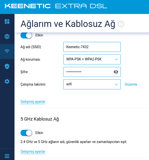

5g ve 2.4g wifi yayınlarının adları farklı olduğu için "band steering" ayarı kapalı oluyor...
bunu aşmak için WIFI SSID adı kullanmanız gerekiyor...
mesela bunun gibi olmalı ;
Bu mesajda bahsedilenler: @Microsoft Edge

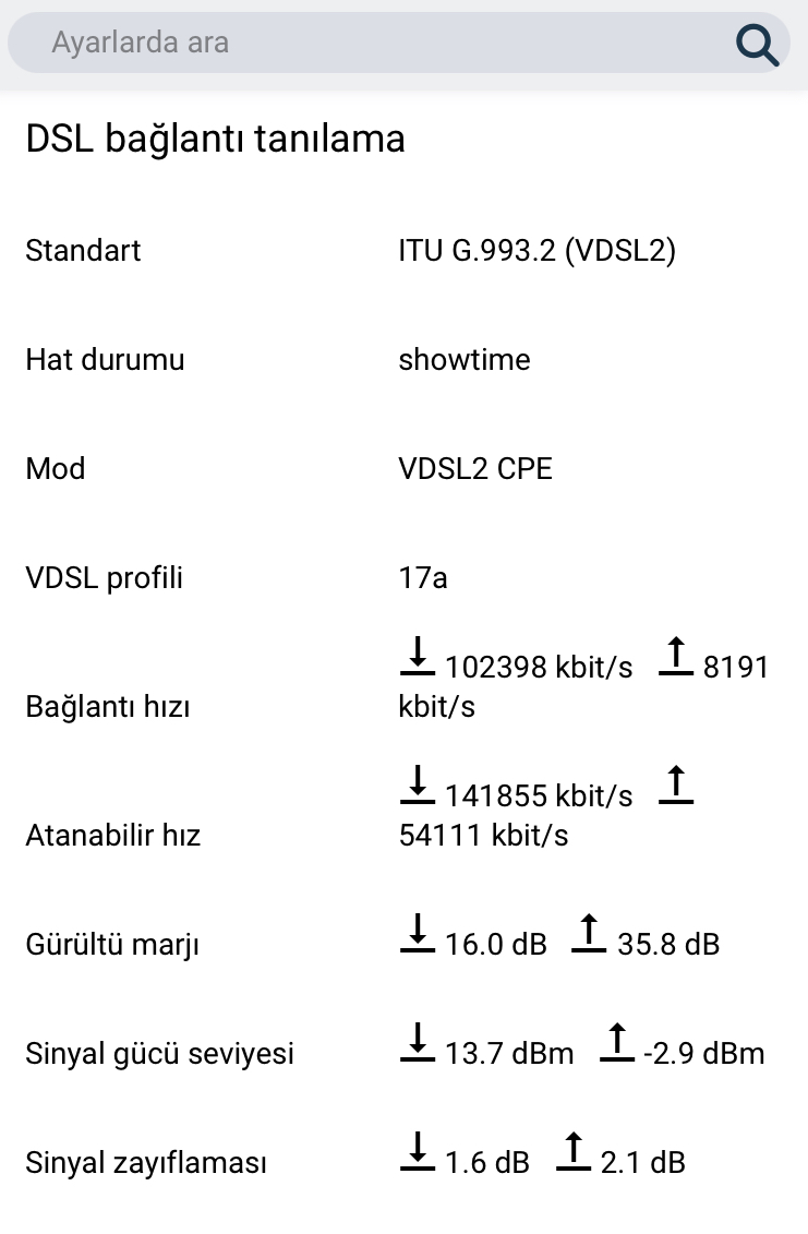

CRC hata sayısını nasıl görebiliriz? Yönetim panelinde yok. Forumda arama yaptım, Telnet ile bağlanıp adsl_stats ile biten bir komut girin diyor, girdim ama komut benim Extra DSL'de çalışmadı, zaten ADSL değil VDSL'deyim.

Teşekkür ederim. "show selftest" çalışmadı ama diğer örnekteki dosyayı indirdim. 16 tane CRC fast hatası var sadece. Yine o dosyayı inceleyince Extra DSL'de VDSL için komutu öğrendim:
more proc:driver/ensoc_dsl/dsl_stats

merhaba abi modemi yeni aldım da bir iki sorum olacaktı Snr ayarım 8db varsayılan da ben bunu yükseltmek istiyorum kaç yapmalıyım değeri ve ping check modunu açmalımıyım online oyunlara bir katkısı var mı?

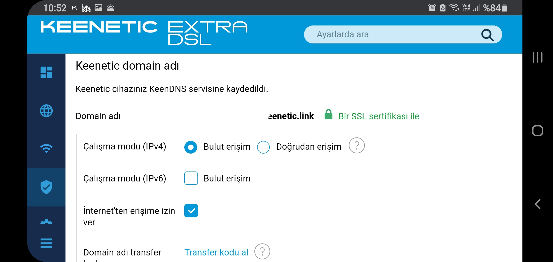

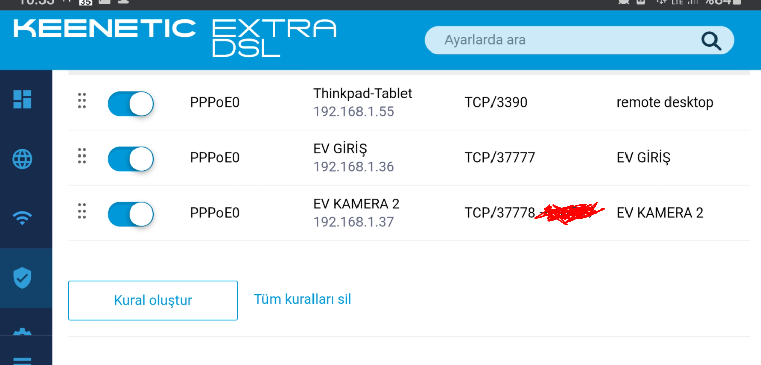

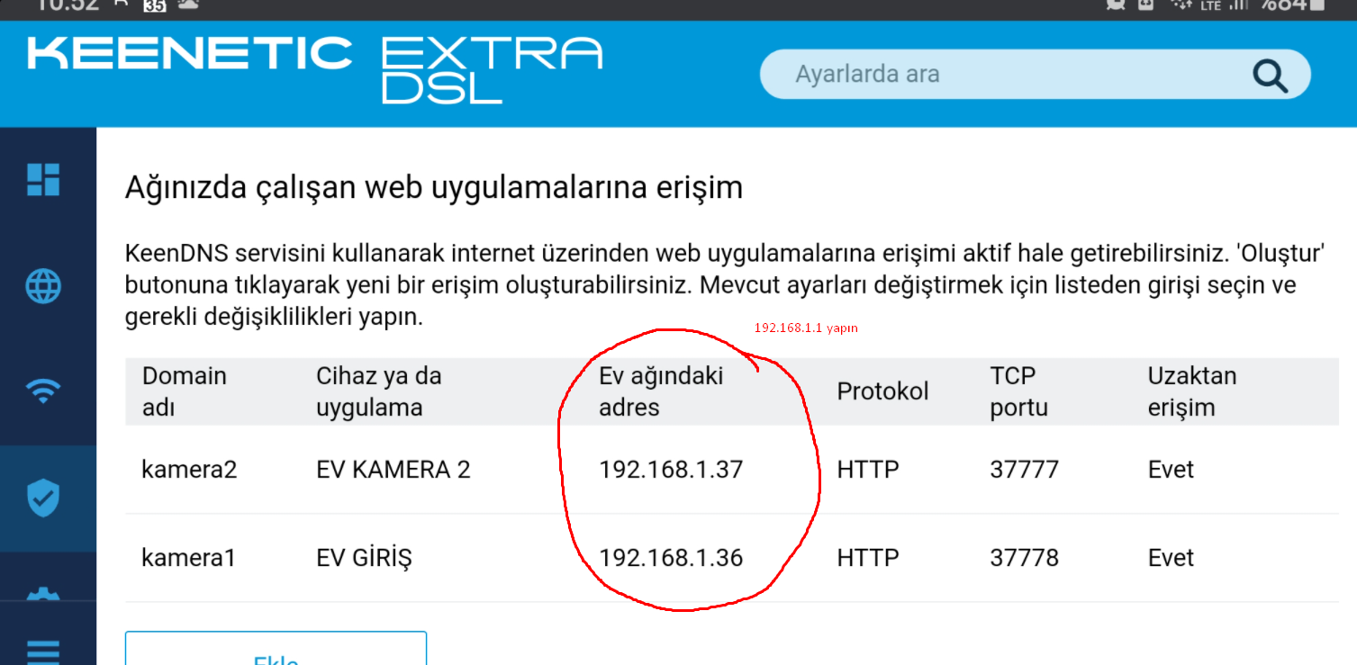

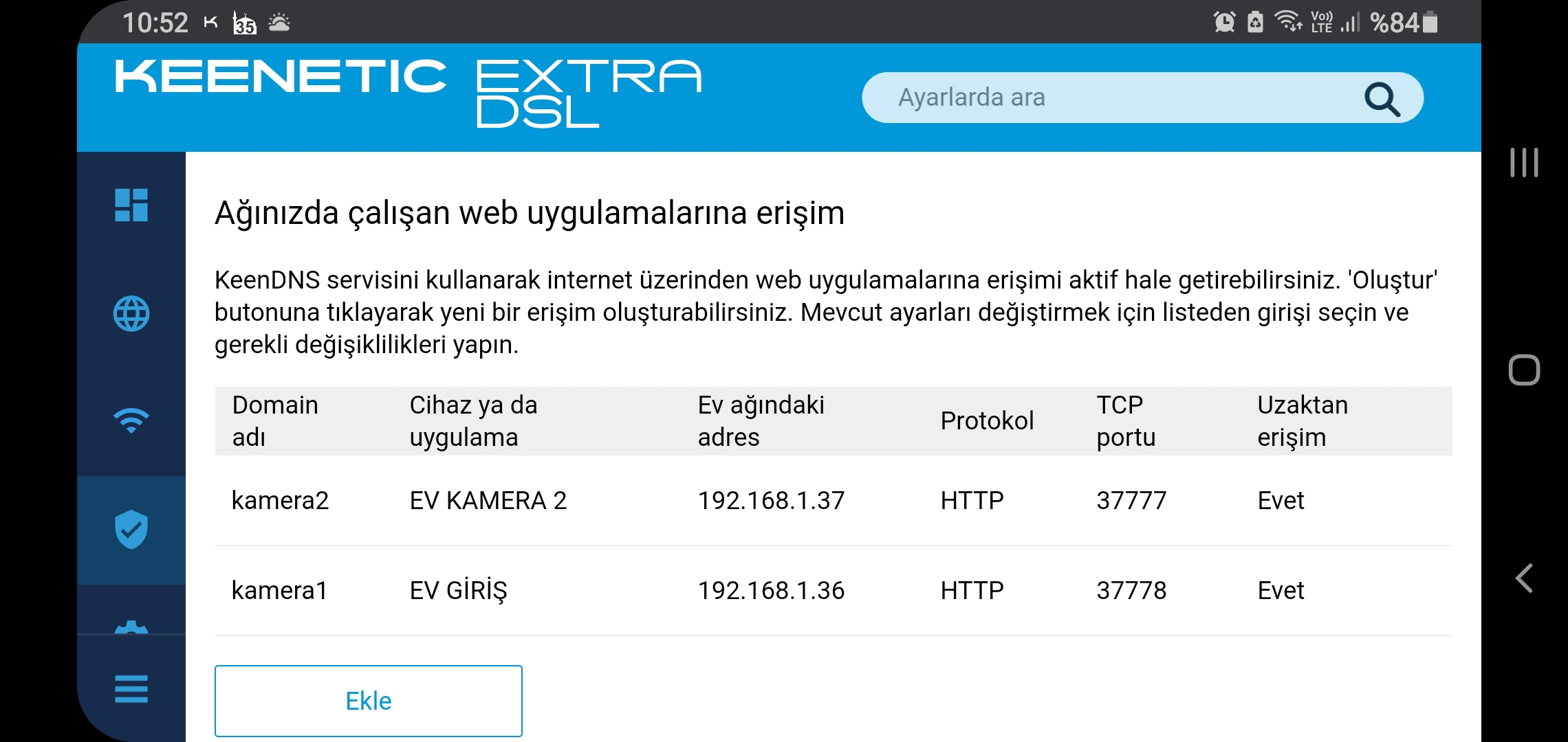

Arkadaşlar merhaba. Evimdeki ip kameralara dışarıdan erişim sağlamak için port yönlendirme ve keenetic ddns ayarladım. Fakat bu ayarlarla bazen bağlanıyorum bazen bağlanamıyorum. Nerede hata yapmış olabilirim. Yada keeneticin ddns özelliğindemi dengesizlik var. Yardımlarınızı bekliyorum

Bu mesajda bahsedilenler: @lecoqtr
Orijinalden alıntı: mdemirbozan57

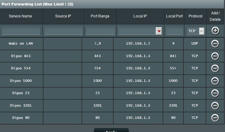

Ben Asus modemdeyken Digoo marka IP kamera için uzun uğraşlar sonucunda aşağıdaki portları bulup açmıştım. Local IP'de 8 ile biten kameraya atadığım adres. Bunlar olmadan cep telefonuyla uzaktan kameraya her zaman bağlanamıyordum. Telnet ve HTTP portları da açmışım. Belki sizin kamerada da işe yarayabilir.
Şu an karıştırmadıysam, şu şekilde değiştirebilir misiniz?
< Bu mesaj bu kişi tarafından değiştirildi KYTECHNGAMING -- 24 Aralık 2020; 11:52:58 >
Bu mesajda bahsedilenler: @mdemirbozan57
