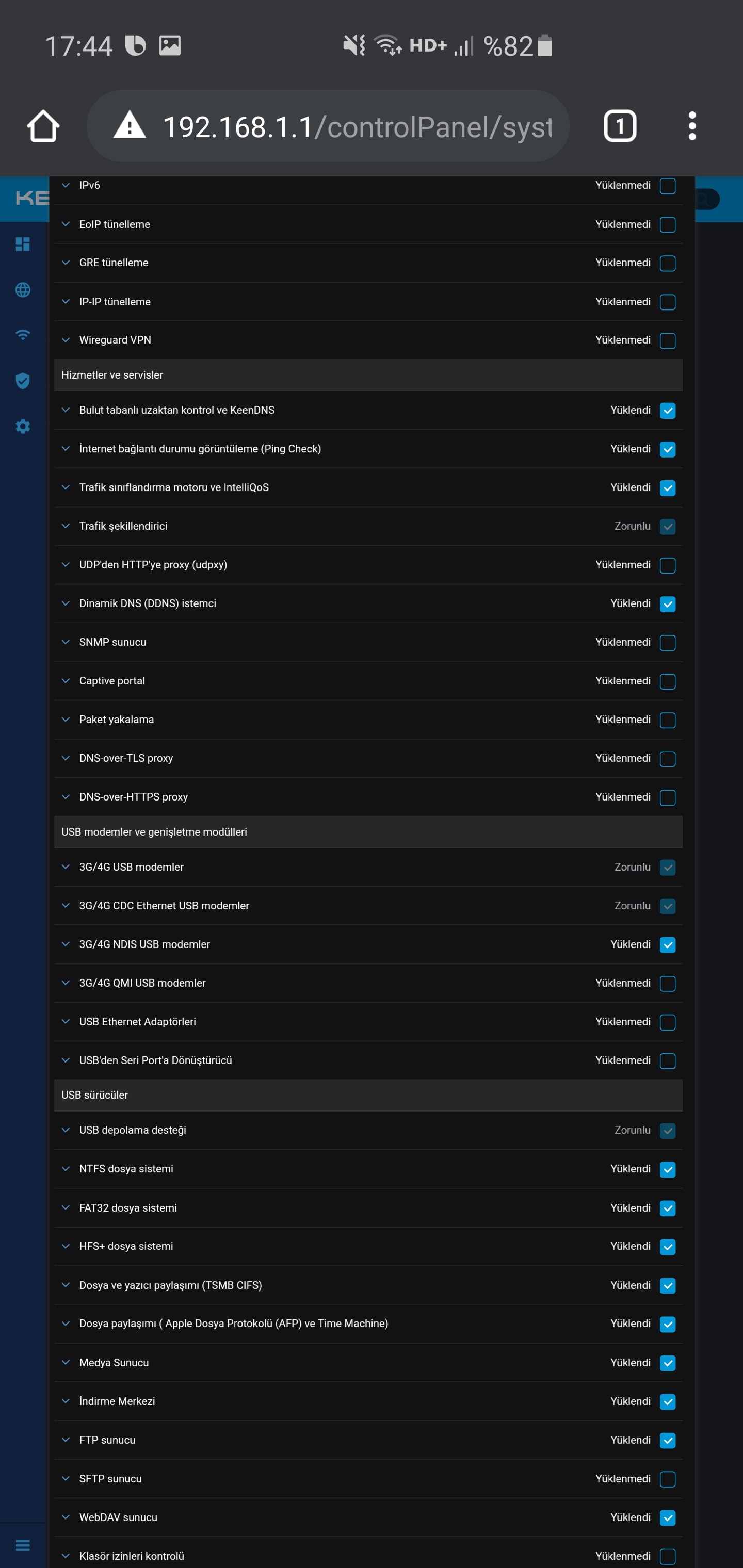

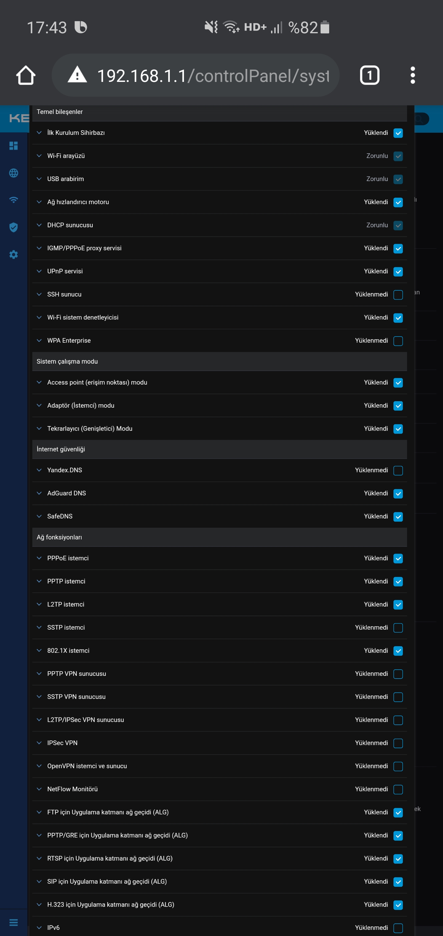

Selam dediklerini yaptım giriyor şu anda bütün sitelere sorum Yok teşekkürler ama bişey sorscam, senin gösterdiğin fotoğrafla benim yaptığım arasında tek fark ipv6 seçeneği yok bende neden aceba???
