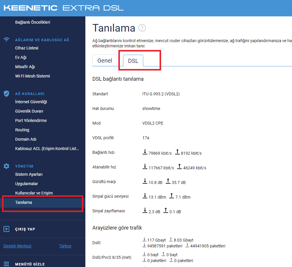

Merhaba arkadaşlar bir sorum olacaktı. Şu anda Turknet 100 mb'e kadar vdsl ve keenetic extra dsl modem kullanıyorum. Maksimum hızlarda indirme gibi son kapasite internet kullanımında modemde kırmızı ışık yanıp bağlantı gidiyor ve uzun süre gelmiyor. Fişini çıkarıp tekrar taktığımda düzeliyor. Sorun modem kaynaklı mı yoksa vdsl de böyle sorunlar görülebiliyor mu? Daha önce hep fiber kullanıyordum. Aşağıda modem hat değerlerini de atıyorum.
hattınız maximum hızı kaldırmıyor ve snr değerleriniz düşüyordur bu yüzden internet kesiliyordur fakat modemin kendi kendine bir süre sonra eski haline de gelmesi gerekir 2 taraflı bir problem olabilir. (modeminki yazılımsal diye düşünüyorum.) Aşağıdaki resimde ki bölümünde ki ekran görüntüsü gibi görüntü yollarmısınız. Bilgili kişiler daha iyi analiz edebilir

Snr margin değerini 10 db de tutuyorum. Şu ana kadar snr 9.5'un altına düşmedi ama yine de bağlantı kopması oluyor arada.

Benim attığım görüntüde snr değerim 4db ve hiç bir problem olmuyor. Fakat türknet buna rağmen bana 100mbps internet tanımlarsa hattımın sık sık kopacağını söyledi ve 100mbps bağlatı yerine 75mbps bağlantı sağladı. Benzer bir durum söz konusu olabilir. Fakat benim modem nadirde kopsa kendi kendine bağlanıyor hızlı şekilde. Tekrar bi görüntü atayım buda 8db deki değerler. Fikir olsun diye atıyorum size

Merhaba arkadaşlar bu bilgilere göre snr değerini kaç yapmalıyım hattım 35mbps şimdilik snr 10
