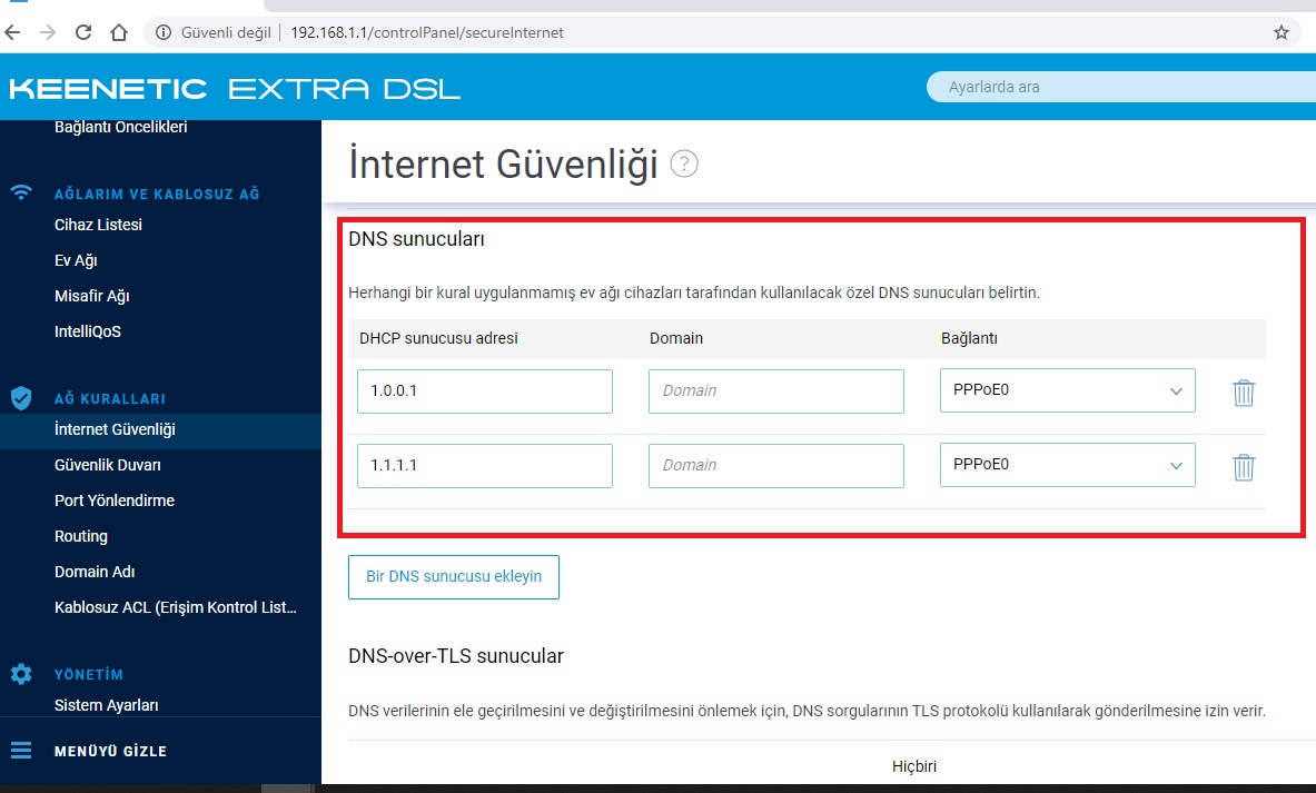

arkadaşlar birisi cloudflare dns ayarlarını modeme girme menüsünün fotosunu atabilir mi?
Bugun bende Sipariş geçtim valla 7 senelık emektardan sonra bakalım nasıl olcak :)
tabii ki işte buyrun ;
