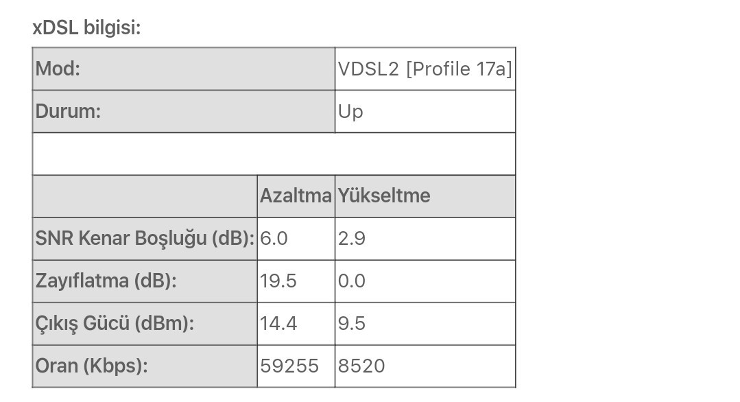

Yapma hocam dandik diye değiştirdiğim Tenda da değerlere bir bak:
Wifi yayını yetersiz diye değiştirdim şimdi 60mbit internet 22ye düştü diye keyif mi çatacağım kendini benim yerime koy.

Şu anda Tenda bağlı, 6db de sabit ve hız normal.
Keenetic bağlıyorum 15db den aşağıya net gelmiyor. Hız düşüyor.
