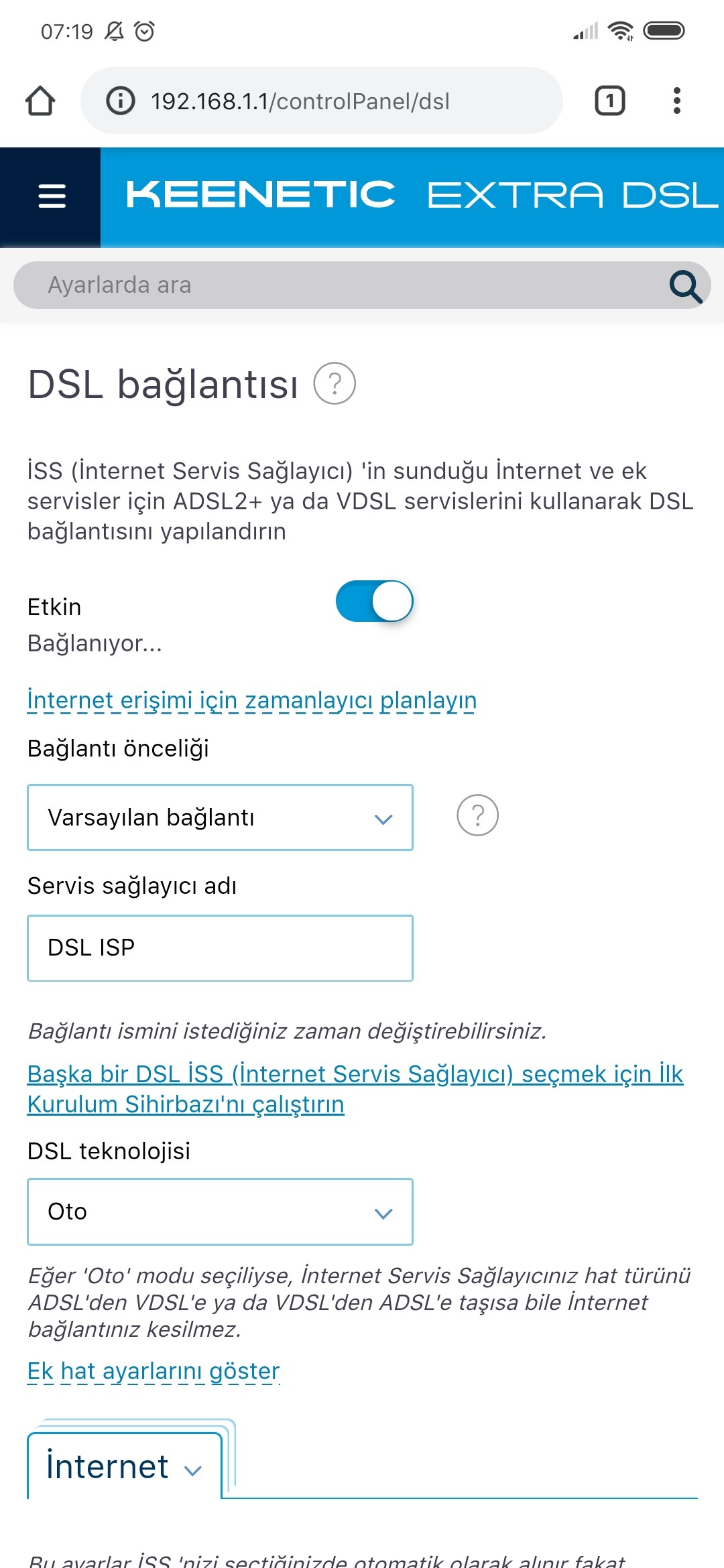

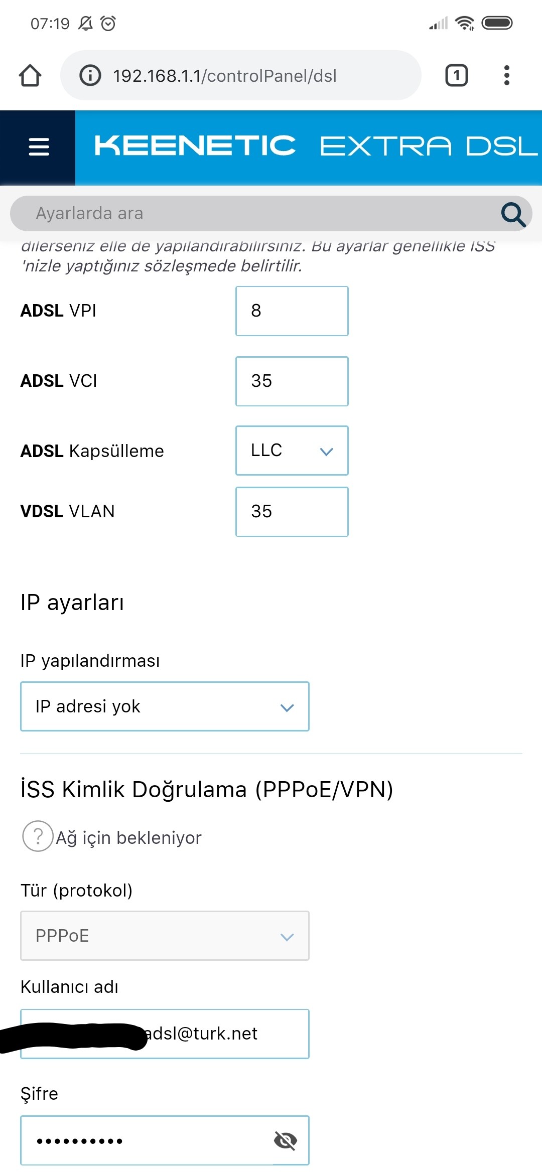

Bunlar varsayılan ayarlar, ben sadece ip adresi yok yazan yeri otomatik seçip denedim yine sonuç aynı, net yok.
Tenda modemi takıyorum internet geliyor.

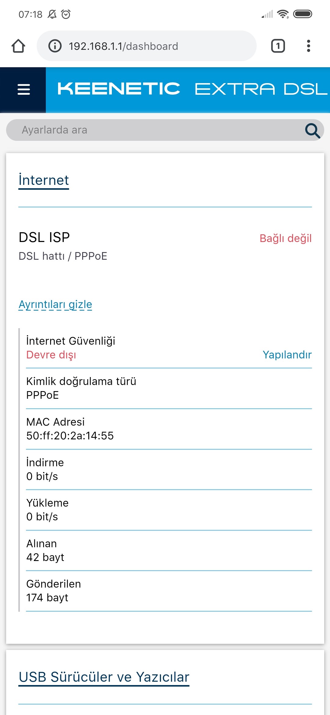

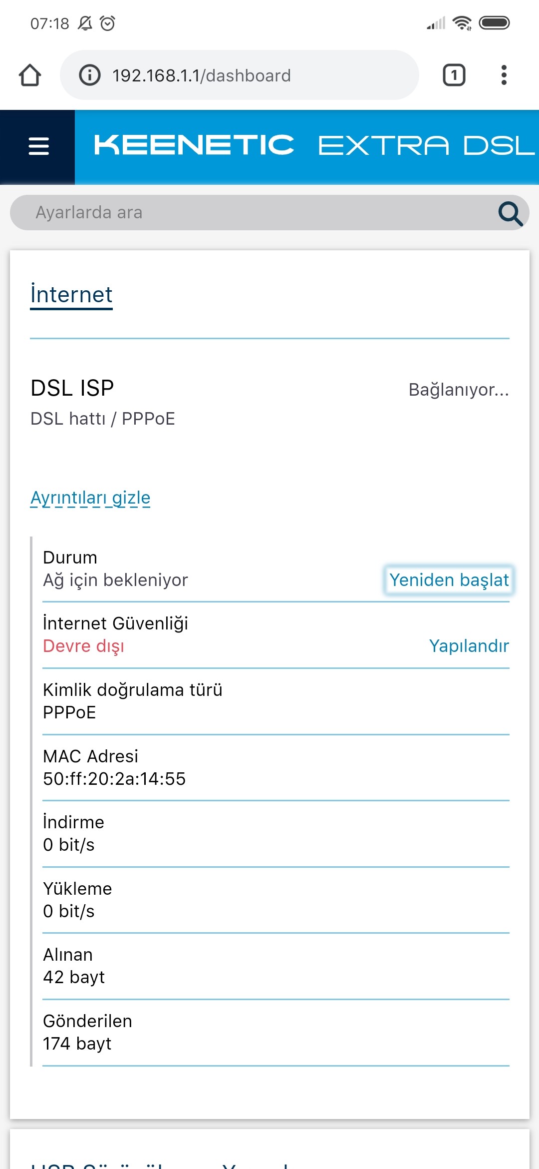

Bu resimler DSL hat modeme takılıyken mi aldın?
Modem hat modeme taktığında dünya ışığı durumu hangi renk ve sabit oluyor mu?
Hat modeme takılıyken modemde en alt menüde tanı menüsüne tıkla sağda açılan sayfada dsl yazan menünün resimlerini de atabilir misin?

Hattınız adsl,vdsl hangisi destekliyor ise dsl teknolojisi kısmında sadece onu seçerek kaydedip bir daha denermisiniz. Bendede dsl teknolojisi otomatik olunca bağlanmamıştı.
< Bu mesaj bu kişi tarafından değiştirildi GercekUykucu -- 28 Mart 2020; 13:35:29 >
Bu kadar donanımsal ve yazılımsal olarak güçlü bir cihazın böyle anlamsız bir sorunu olması çok saçma değil mi?
Eve gidince VDSL olarak deneyeceğim, olmazsa servis yolu göründü.

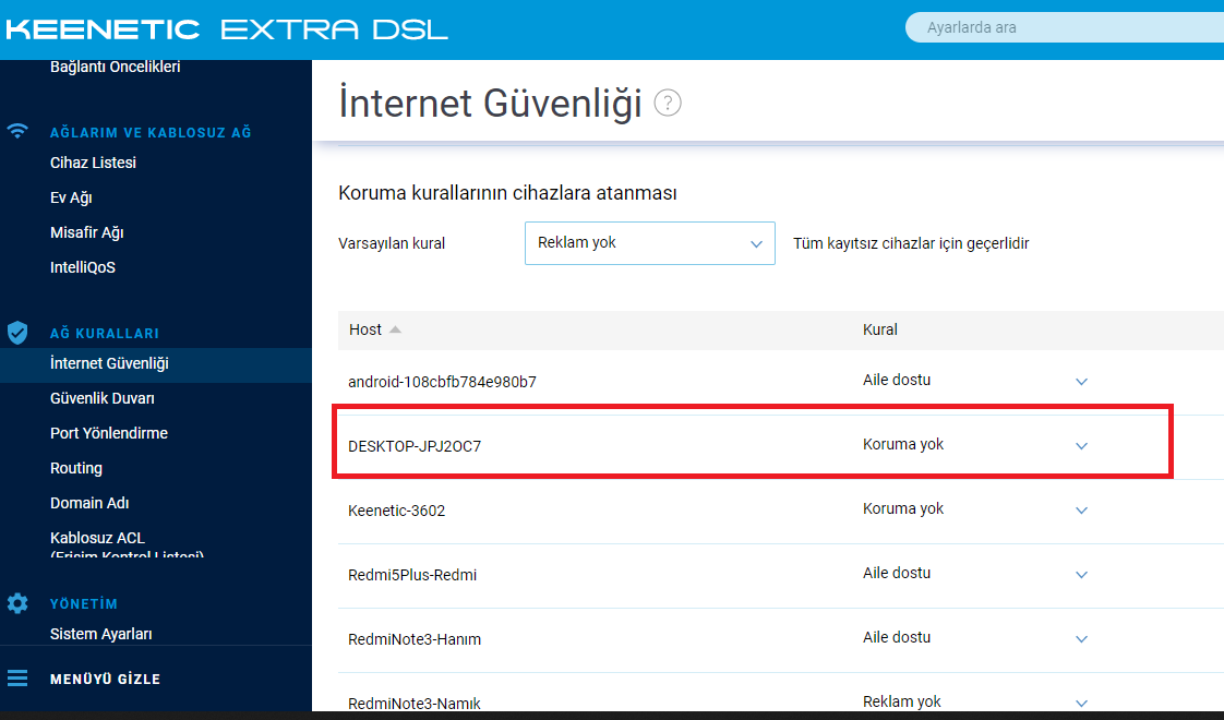

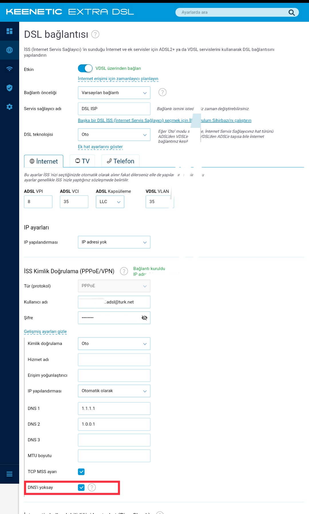

Son günlerde youtube izlerken çoğunlukla kullanıcı kimliği yada sınırlı kullanım hatası veriyordu.
Bunun sebebini araştırdığımda youtube ADguard DNS'lerinden gelen kullanıcıları reklamları engellediği için bir çeşit bloklamaya başladı.
Bu durumu önlemek için öncelikle DNS ayarlarını aşağıdaki gibi yapıp ;
Youtube kullanan cihazları "koruma yok " olarak ayarlamak gerekiyor .
Chrome tarayıcıdaki adblocker reklamları engelleyebiliyor şimdilik.
< Bu mesaj bu kişi tarafından değiştirildi micro77 -- 28 Mart 2020; 14:44:2 >
DSL hat değerlerin dalgalıysa yada isp tarafından gönderilen sinyallerin durumuna göre bazen manuel seçmen gerekebilir tabi bu yalnızca bir öneri bence eve gidince bi test et bakalım bizde merak etttik durumu
