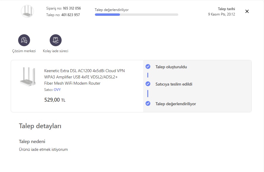

Sürekli kopma (turuncu ışık) olduğu için iade ettim bende. Aradada kendini resliyordu yol yakınken dönmek gerek.

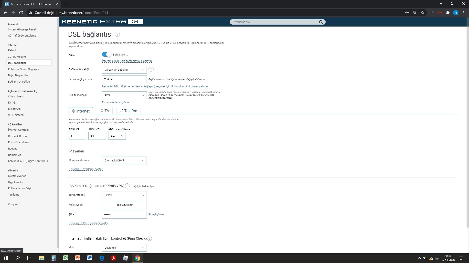

Şu anda Turknet ADSL abonesiyim ve evde Airties Air 5453 model modem kullanıyorum, hız yerlerde sürünüyor. En sonunda hipernet altyapısı adresime geldi. Bende birkaç güne Turknet'i iptal edip TT'ye geçeceğim için forumda ve internette çok iyi yorumlarını gördüğüm bu modemi aldım.
Denemek için ADSL hattına bağladım, yönetim ekranına kolaylıkla girdi ama bir türlü internete bağlanmadı, üzerindeki ışık sabit kırmızı yanıyor, bağlanıyor yazıyor ama IP almadı. Kabloyu çıkarıp Airties modeme tekrar taktığımda ise sorunsuz bağlanıyor.
Sizce modemde sorun olma ihtimali var mı?

kurulumda bilgileri girerken hata yapmış olma ihtimaliniz bi hayli yüksek modemde farklı bir problem yoksa bu arada modem arayüzün de dsl bağlantı hızınızı internete bağlanamasınızda görebiliyor olmanız gerekiyor göremiyorsanız farklı bir sıkıntı olabilir.

Kullanıcı adı ve şifreyi tekrar girin. Kullanıcı adının başında boşluk oluşmuş gibi duruyor.

ilgilenen arkadaşlara teşekkür ederim. Sorunu çözdüm. Hatalı bir ayar söz konusu değil. Gelen cihazın üzerindeki sürümün 2.15.c.3.0-0 olduğunu gördüm. Tabi internete çıkış alamadığı için yeni güncelleştirme olduğunu arayüzünde göstermiyor, en son sürüm yüklü yazıyor. KeeneticOS 3.4.12'yi indirip manuel olarak güncelleştirme yaptım ve internete bağlandı. Tabi Turk.net sağolsun hız yine sürünüyor ama yakında kurtulacağım inşallah. Aynı sorunu yaşayan varsa cihaza güncelleme yapmayı denesin.

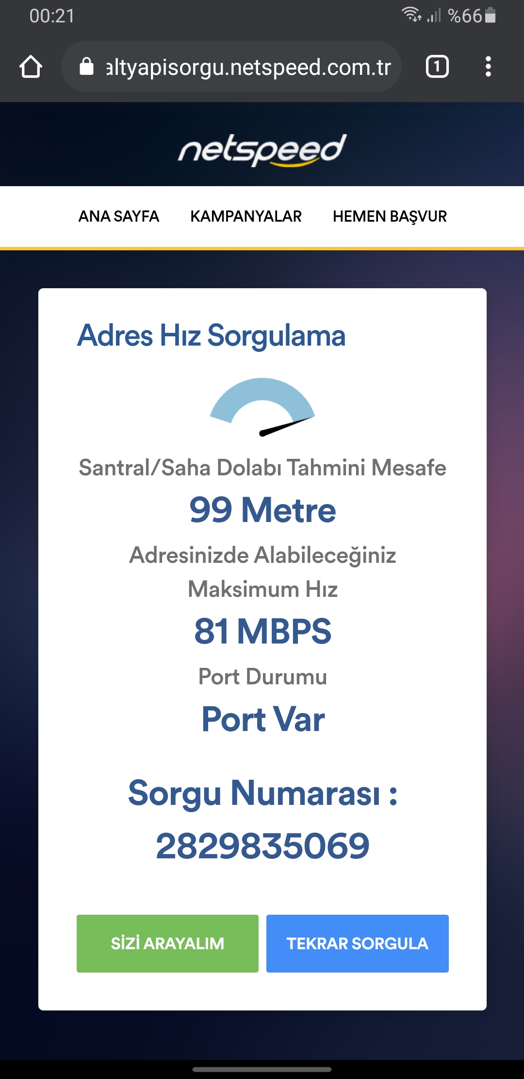

Arkadaşlar ttnet 16mbps paketteyim altyapim 80mbps destekliyor saha dolabina mesafem de 100-110 metre arasi gosteriyor sizce bu hat degerleriyle vdsl de ne kadar hiz alabilirim vdsl 35 tarifesine hatta saglikli bir baglanti kurabilirsem hizin buyuk kismini alabilirsem vdsl 100e gecmek istiyorum sizce sorun olurmu
