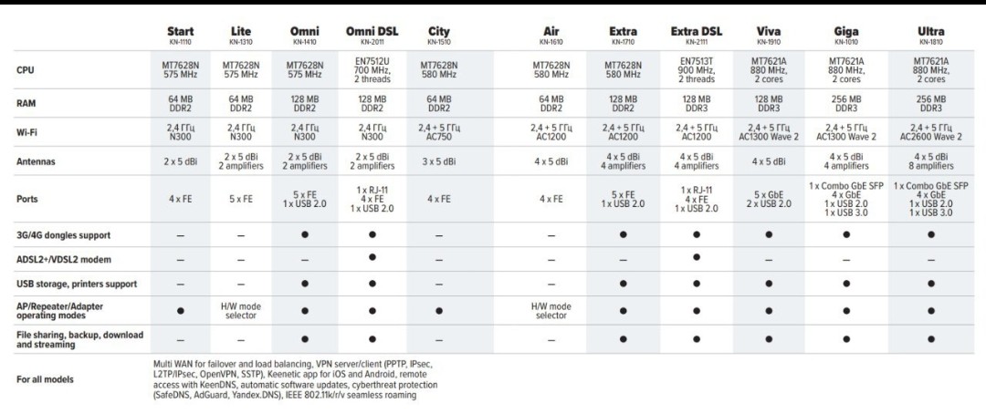

Not: Benim elimden geçen ama şu anda ağlarımda olmayan iki model mevcut. Omni ve Viva.
Giga, Viva, extra ve Air hepsi farklı modeller.
Aralarındaki farkları da bu tablodan görebilirsiniz.

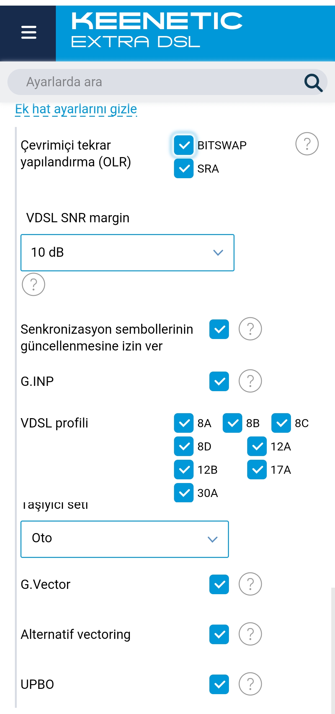

Extra DSL bu sorunu çözücek teknolojileri var. DSL ayarlarından bütün tikleri işaretle < Resime gitmek için tıklayın >
