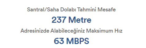

Arkadaşlar merhaba, yaklaşık 20 gün önce Exstra Dsl modem aldım ve kullanmaya başladım. İlk günlerde bir sorun yoktu ama daha sonra akşamları kopma sorunları başladı. Wifiden bağlı görünüyor ama internet gelmiyor. Modemi resetleyip yeniden kurulum yaptığımda ise sorun ortadan kalkıyordu.
En son resetlediğimde modem 3.5.2 versiyonundan 3.4.12 versiyonuna döndü. Fakat problem yine devam etti. Bende akşam 3.5 BETA6 versiyonunu yükledim ve AdGuards DNS internet güvenliği bölümünü devre dışı bıraktım. Şu ana kadar bir problem olmadı.
Bu problemin neden olduğu konusunda fikri olan var mı ? Birde Türk Telekom VDSL 35 mbps aboneliğim var. Teknik bilgim pek yok. Aşağıdaki resme göre internet değerlerim konusunda yorum yapabilir misiniz ? Evim giriş katta. Binadaki kutudan direkt modeme CAT6 kablo çekmeme gerek var mı ? Çekilmesi gerekirse yarım saatte çekebilirim. Cevaplarınız için şimdiden teşekkür ederim.

merhaba
SNR "gürültü seviyesi" değerleri gayet iyi görünüyor .
Kablo çekmenize ihtiyaç olmadığını düşünüyorum.
Kopma sırasındaki değerlere bakmak lazım.
