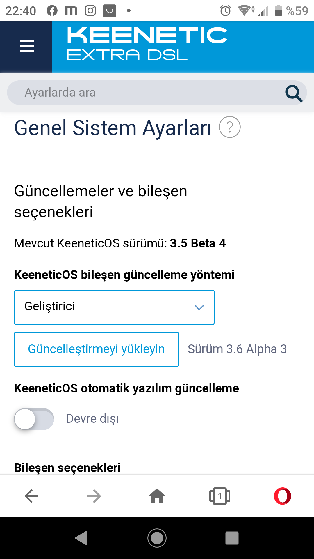

Beyler cihaz yeni güncelleme geldiğini gösteriyor fakat eski sürüm keeneticOS güncellemesi gözüküyor. Neden 3.4.12 eski sürüme dönmek için güncelleme yayınladılar acaba. Çok sorun mu var acep.
3.5.1-2 resmi sürümde DSL bağlantı sorunu bildiren müşteriler olmuş, o nedenle tekrar incelemek için 3.4.12 ve 3.5.beta6 ya dönüş seçeceği konmuş. Sende sorun yoksa 3.4.12 ye dönme. En güncel geliştirmeler için 3.6. alpha 3 ü kullanabiliyoruz. ben kullanıyorum sıkıntı yok.

Extra DSL ve AIR kullaniyorum. Son stabil surum 3.5.2 deyim ve sorunlar bitmiyor. Evdeki alarm sistemi internet kopup geldigi icin uyari atiyor cep telefonuna ikide bir, playstation kopup duruyor vs vs...
Suan son surumde olmama ragmen guncelleme var diyor modem ve surumu " 3.4.12 " yani onceki surum. Yapsam mi karar veremedim. Acaba bir hata mi var ? Aslinda downgrade yapmakta istiyordum ama bir alt surumu guncelleme var diyerek onermesi garip geldi.
Onerileriniz varsa cok sevinirim.
Aynı dertle sabahtan beri uğraşıyorum.elektirik gitti,geldi,omni dsl ve city sapıttı.bir türlü çevrimiçi olmuyorlar,3.5.2 sürümü yüklüydü inatla bana daha yeni sürüm 3.4.12 yükle diyip duruyor.lanet olsun yükledik gene düzelmedi.omni dsl neysede city ile wifi repeater yapıyorum,int.yerlerde yapamıyorum.cillop gibi çalışan aletler salağa döndü,deli ettiler beni.
City 3.5.2'de,omni dsl 3.5 beta 6 da şuan biraz düzeldi gibiler.
Merhaba, Keenetic Extra DSL ve Omni DSL de 3.4.12 sürümüne geri dönülmesi ile ilgili Keenetic Türkiye’nin açıklaması şu şekildedir:
Sunulan 3.5.2 kararlı yazılımında bazı kullanıcılarımızdan kullanıcı hattına özel bildirilen DSL sorunlarının incelemek sebebiyle Omni DSL ( KN-2011) ve Extra DSL (KN-2111) modellerinde kararlı sürüm 3.4.12 ye geri alınmıştır. Ön izlemeye de 3.5. Beta6 geri geldi. Diğer Keenetic modelleri 3.5.2 ye devam ediyor, 3.5.2 de DSL bağlantı sorunu olmayan kullanıcılar 3.5.1 veya 3.5.2 de kalabilir. 3.5.2 kararlı sürümü ile sunulan özellikler 3.6. Alfa 3 sürümünde kapsanmaktadır. Bu bileşen ve özellikleri deneyimlemeye devam etmek isteyen Keenetic DSL kullanıcıları yazılım sürümünü Geliştirici sürümüne getirerek kullanmaya devam edebilir. Durumu inceleyip en kısa sürede güncel 3.5.x serisi kararlı sürümü tekrar DSL ürünler için yayınlayacağımızı Keenetic kullanıcılarına bildiririz.
