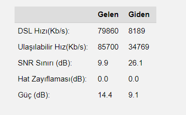

SNR değerleri hakkında yardımcı olacak yok mu ?
vdsl kullananlar genelde 8 yapıyor da senin ev hattını kontrol ettir eskiyse düşük olabilir ki sınırda

arties 5650 + netis wf2710 100 router ullanıyorum üst kattan pek çekmiyor yine.(5650'nin wifi kapalı netis'in wifi kullanıyorum yani.) 5650 bazen ip falan almıyor birde bir kaç kere modeme res atmam gerekiyor, trendyol'dan 390 liraya geliyor şu an bu fiyata extra dsl alınır mı?
hat değerlerim böyle vdsl(türknet) kullanıyorum. yeni modem'i alt kata netis router'i üst kata takıp kullanmayı düşünüyorum. pcde falan ethernet ile kullanıyorum zaten

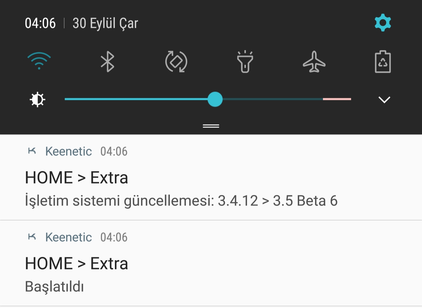

çok uygun fiyata 4 antenli keenetic extra almıştım cihaz bugün geldi. ve bahsedilen kopmalar başladı. özellikle gece saatinde.
cihaz bence çok güzel bir cihaz. bu kopmaların izlenimime göre yazılımdan kaynaklandığını düşünüyorum. çünkü cihaz yeniden başlatilinca düzeliyor.
ya yazacak o kadar çok şey var ki.. bi kere keenetic in play store daki uygulaması aşırı dandik bir uygulama. az önce yukarıdaki arkadaşın tavsiyesi ile beta 6 ya yükselteyim dedim. keenetic uygulamasi ile bu mümkün değil arkadaşlar. ayarlara giriyorsunuz. fw beta olduğu için "deneysel" sürüm ü aktif edemiyorsunuz mesela. uygulama yine "kararlı" seçeneğine dönüyor falan. yani yüklemiyor.
neyse, opera bowser üstünden my.keenetic.net e girip ancak bu işlemi ordan yapabiliyorsunuz.
az önce fw i güncelledim bakalım ne olacak. bence kopma olayı ilginç bir biçimde keenetic in aplikasyonundan kaynaklanıyor (tahmini) eğer kopma devam ederse aplikasyonu telefondan silip deneyeceğim.

Hayırlı olsun hocam. Benim extra dsl de bugün geliyor. Bağlantı kopma problemlerinden çok dert yanan olmuş. İyice başım döndü. Kimisi direkt açmadan iade edin, pişman olmayın diyor ileride. Napsam anlamadım, bu zamana kadar kullandığım modemlerde kolay kolay kopma sorunum olmadı. Güncelleme sonrası durum nasıl ?
Bu mesaja 3 cevap geldi.
hocam hiç kafanı bulandırma herkeisn başına gelecek diye birşey yok, cihaz eline gelirgelmez yazılımını mutlaka güncelle eğer sorun yaşarsan beta6 sürümüne geçersin muhtemelen yakın zamanda da yeni önerilen sürüm yayınlanacak.
Bu mesajda bahsedilenler: @karakteristik61
hayırlı olsun hocam ben güncelemeleri genellikle mobil uygulama üzerinden yapıyorum bende ios sürümü android de kullanmadım hiç beta alpha yada önerilen sürümlerde geçişler yaparak cihazı bir çok kez güncelleedim belki anlık bir surumda oluşmuş olabilir beta6 yükledikten sonra ki durumlar nasıl devam ediyor mu?
Bu mesajda bahsedilenler: @sioux
sağolasın hocam. şu ana kadar beta 6 dan sonra bir kopma durumu oluşmadı. yaklaşık 9 saattir.
