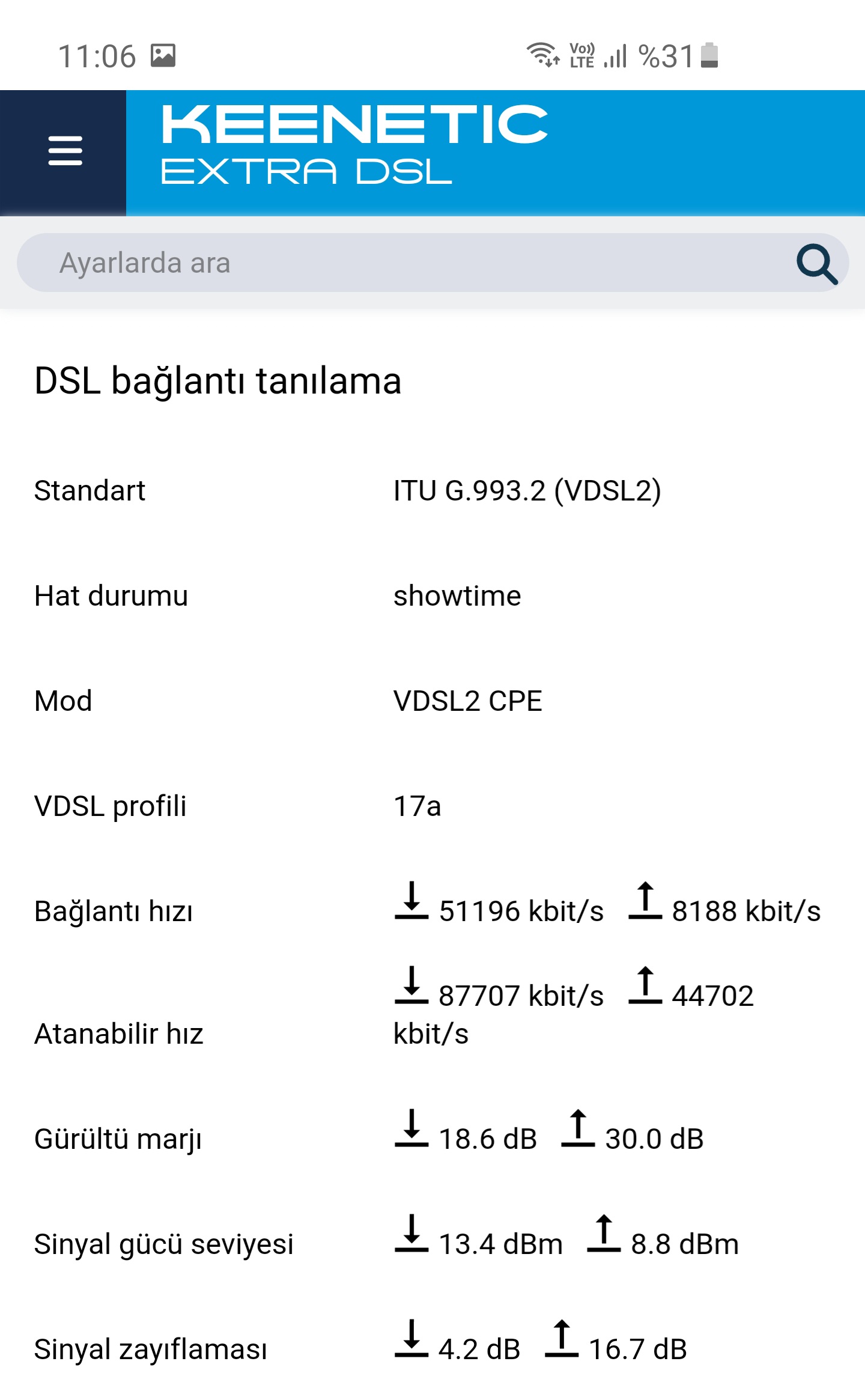

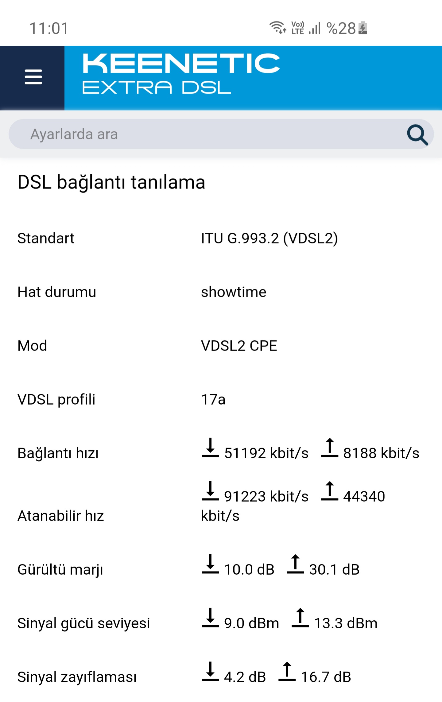

Arkadaslar extra dsl kullanicisiyim. 3.5 beta 1 ve 2 yi yukledim ve her ikisinde de download icin kararli sürümde gurultu marji 18.6 db iken beta larda 10 db ye düşüyor. Bu neden olabiliir?
Önerilen sürümde
3.5 beta 1 ve 2 de
< Bu mesaj bu kişi tarafından değiştirildi gokbiloz -- 3 Eylül 2020; 11:8:56 >
Hocam bu grafiği aldığın arkadaş cihazın self-test dosyasını keenetic desteğe göndersin orda incelerler neden kaynaklandığını görebilirler.

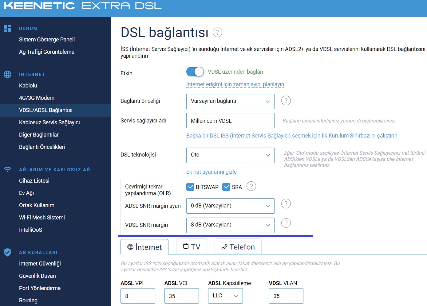

Yazılım buna etki ediyor mu bilmiyorum ancak VDSL/ADSL Bağlantısı kısımından VDSL SNR MARGIN değerleri tek tek deneyebilir, daha stabil bir bağlantı için 8 den büyük ; hız bakımından daha hızlı değerler almak istiyorsanız 8 den küçük değerler seçmelisiniz.
Önerilen sürümde
3.5 beta 1 ve 2 de
VDSL SNR Margin Varsayılan değeri değişmiş olabilir mi?
Yok hocam baktim 8db idi. Ben hiç bir ayarla da oynamıyorum. Daha önceki beta sürumlerde olmuyordu. 3.5 beta 1 ve beta 2 de oluyor.
Bu mesajda bahsedilenler: @__sin__
_
Orijinalden alıntı: gokbiloz
Sen değilde beta ile birlikte geliştiriciler varsayılan ayarı değiştirmiş olabilir mi acaba diye düşünmüştüm. Ben kararlı versiyon çıkmadıkça betaya pek bulaşmıyorum. Çünkü adı üstünde beta geliştiriliyor test ediliyor geri bildirimler alınıyor. Kararlı versiyona geçebiliyorsan onu da denemekte fayda var.
