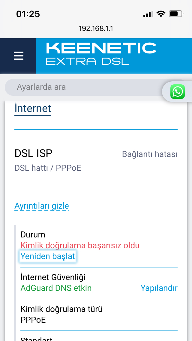

Merhaba arkadaşlar bu sorun ile çok karşılaşmaya başladım sebebi ney olabilir ?
- Modem kaynaklı mı yoksa iss kaynaklı mı acaba ?

Emin olmak için ayarları yedekleyip cihazı fabrika ayarlarına geri getirin. Yeni kurulum yapıp KeeneticOS kararlı versiyonuna güncelleyip bir süre o şekilde kullanın derim. Arada yine kimlik doğrulama başarısız olduğu mesajı ile karşılaşırsan ISS den kaynaklandığı netleşmiş olur diye düşünüyorum.

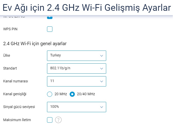

Arkadaşlar 2.4 Ghz ile 1 duvar arkasına büyük bir veri kaybı yaşıyorum. 3 mbit hızdan fazlası gelmiyor. Bazen 20 mbitlere geliyor tekrar 3 mbitlere düşüyor. Sanki rakamlar sabitlenmiş gibi. 100 Mbit lik pakete sahibim, 5 Ghz destekleyen cihazlarda hiçbir problem yok hızımı sonuna kadar alıyorum. Ancak laptopta 2.4 Ghz desteklediği için bu sorunu yaşıyorum, bizim çocuğun uzaktan dersleri başladı o yüzden sorun yaşatıyor. Bu arada IntelliQoS aktif, cihazlar listesinden de herhangi bir hız sınırı vs. uygulanmadı. Teknik destek almadan önce ön bilgi verebilecek arkadaşlar var mı ? Sürüm 3.5 Beta 1 Geliştirici.

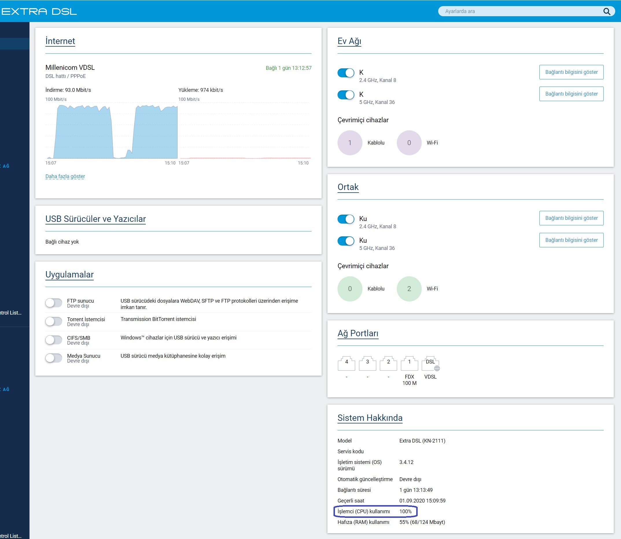

Şöyle bir şey gözlemledim. Cihaz stant sayesinde 21-22 derece daha serin çalıştığı için arayüzü biraz daha akıcı hale geldi. Tabi devasa bir fark değil ama hissettiriyor. Diğer fark ettiğim olay wifi performansı sanki daha stabil belki piskolojiktir. Bunu şöyle düşünmek gerek kullandığımız bilgisayarlar da bulunan işlemciler serin çalışması performans ve verimliliği doğrudan etkileyen bir durum. Örnek işlemcinin çalışma frekansı 3.6 temel 4.2Ghz tepe diyelim. İyi bir soğutma çözümü ile frekans 4.2 Ghz lere ulaşırken ısı da 70 dereceyi geçmiyor. Diğer türlü soğutma çözümü iyi değilse 4Ghz lerde 80-90 dereceleri görüyor işlemci ve daha yüksek frekanslara çıkamıyor. Bu da performans kaybına neden olabiliyor. Oyunda 150 fps almak yerine 120-130fps alıyorsun ara ara droplar olabiliyor gibi. Sonuçta 90 ya da 100 derece maksimum çalışma sıcaklığı olsa da yakın değerlerdeki çalışma sıcaklıkları işlemcinin performansını ve kullanım ömrünü etkiliyor.
Bir de şu dikkatimi çekti hattımı 90mbit gibi hızlarda kullanırken örneğin dosya indirmek gibi, keenetic extra dsl deki işlemci yükü sürekli %99 civarında kalıyor %90 nın altına düşmüyor. Modemin yönetim ara yüzünde dolaşmak işkenceye dönüşüyor. Yani menü de herhangi bir yere girmek için iki saat bekliyorsun ta ki dosya indirme işlemi bitine kadar. Sonra zaten işlemci yükü de düşüyor ve menülerde dolaşmaya başlayabiliyorsun. Deneyin isterseniz hattınız destekliyorsa internetten 100Mbit/s gibi yüksek hızlarda dosya indirin ve ağa bağlı her hangi bir bilgisayardan modemi yönetmeye çalışın. Sanki modem dosya inmesi bitene kadar kitlenmiş gibi davranıyor.
< Bu mesaj bu kişi tarafından değiştirildi __sin__ -- 1 Eylül 2020; 0:52:33 >

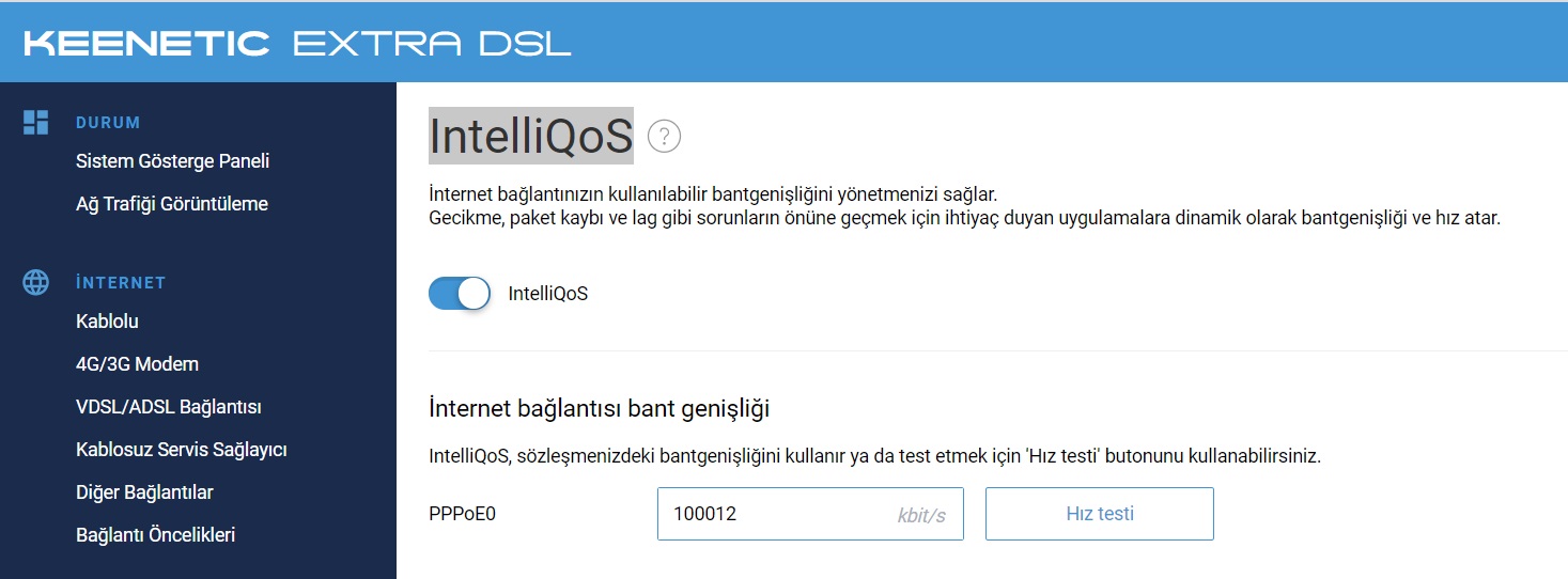

hocam bu dediğin olay için intelliqos özelliği var bu özelliği aktif ettin mi? KeeneticOS işletim sisteminin rakiplerinden ayıran en büyük özelliklerinden biri modemin stabil çalışması için kaynakları uygulamalara yada kullanıcılara sömürtmemek intelliqos bu işlemi hem kullanıcının internet hattının hızına hemde gelimiş bir qos teknolojisi ile otomatik olarak yapabiliyor ekli değilse bileşenler menüsünden ekleyebilirsin.

Evet, IntelliQoS aktif. Ayrıca dökümanında şöyle bir not var.
Önemli! Mevcut IntelliQoS uygulaması yalnızca torrent trafiğini sınırlar.
https://help.keenetic.com/hc/tr/articles/360000438160-IntelliQoS
Torrent değil de normal dosyaları indirirken fark ettim. Dediğim gibi internetten son hızda 100 Mbit/s da dosya indirirken işlemci kullanımı %90 altına inmiyor. İndirme işlemi bittikten sonra normale dönüyor. Internet bağlantısı v.s kopma olmuyor. Daha öncede bahsettiğim gibi indirme işlemi bitmeden yönetim arayüzü aşırı yavaş çalışıyor.
Benim cihaz da şu ana kadar kitlenmedi. Sıcaklıkları cihazın self-test dosyasını indirerek baktım oradaki değerler yani. Senin verdiğin değerlere göre benim cihazın sıcaklığı oldukça fazla. Ben fan ile soğutma yapınca senin verdiğin sıcaklıklarda çalıştırabiliyorum. Modemin işletim sistemi ve arayüzü gerçekten güzel.

Hocam o makale eski yazılıma göre düzenlenmiş 3.5 versiyonda yeni nesil intelliQos var ama daha beta versiyonu olduğu İçin makale güncellenmemiştir 3.5 ön izleme yayınlanınca makalede değişikliğe giderler.

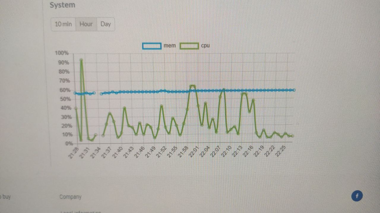

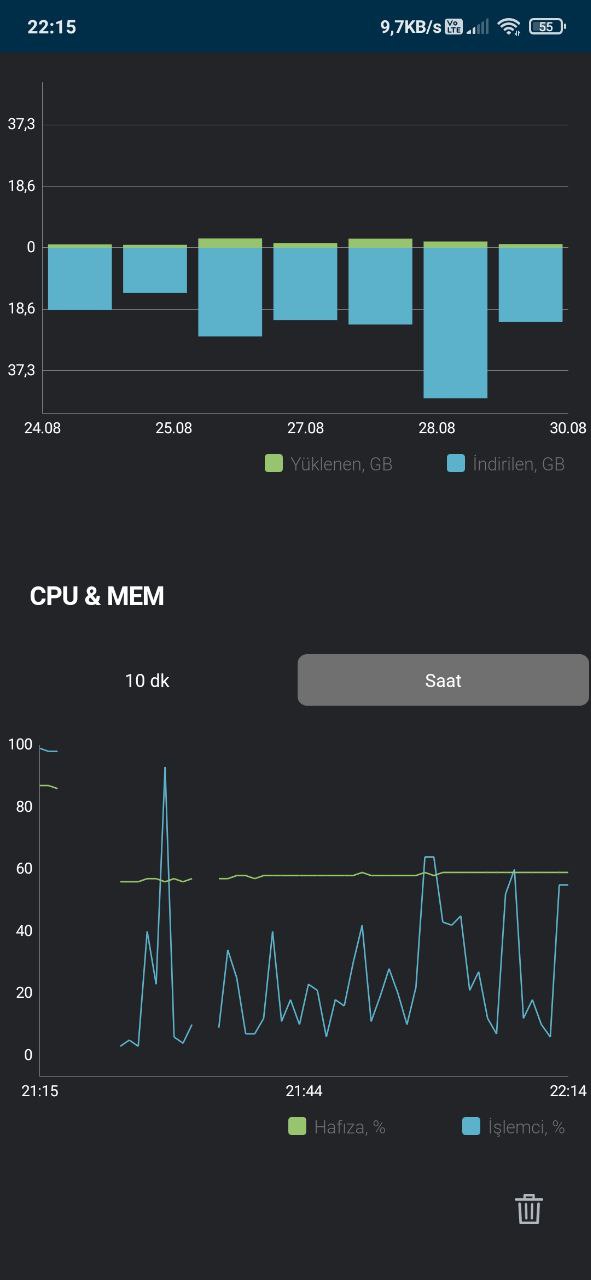

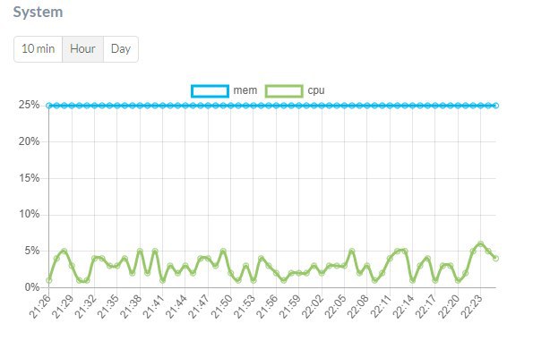

Okuduğum ve gördüklerime vede bir kaç kişinin router arayüzünde gördüğüm değerlere göre DSL modulasyonunun EXTRA DSL ' de beklenenden fazla ram ve işlemci tüketimine sebep olduğunu düşünmeye başladım. Cihaz 256mb ram olsa rahatlayacakmış.
Sanırım şu fikrimin hep arkasında duracağım. İşten anlıyor, iki cihaz çalışsın sorun değil diyorsanız mevcut VDSL modeminizi köprü moda alıp Extra DSL ile aynı fiyata Keenetic Viva tercih edin. Gigabit port üstelik.
Bu mesajda bahsedilenler: @Holisticmax

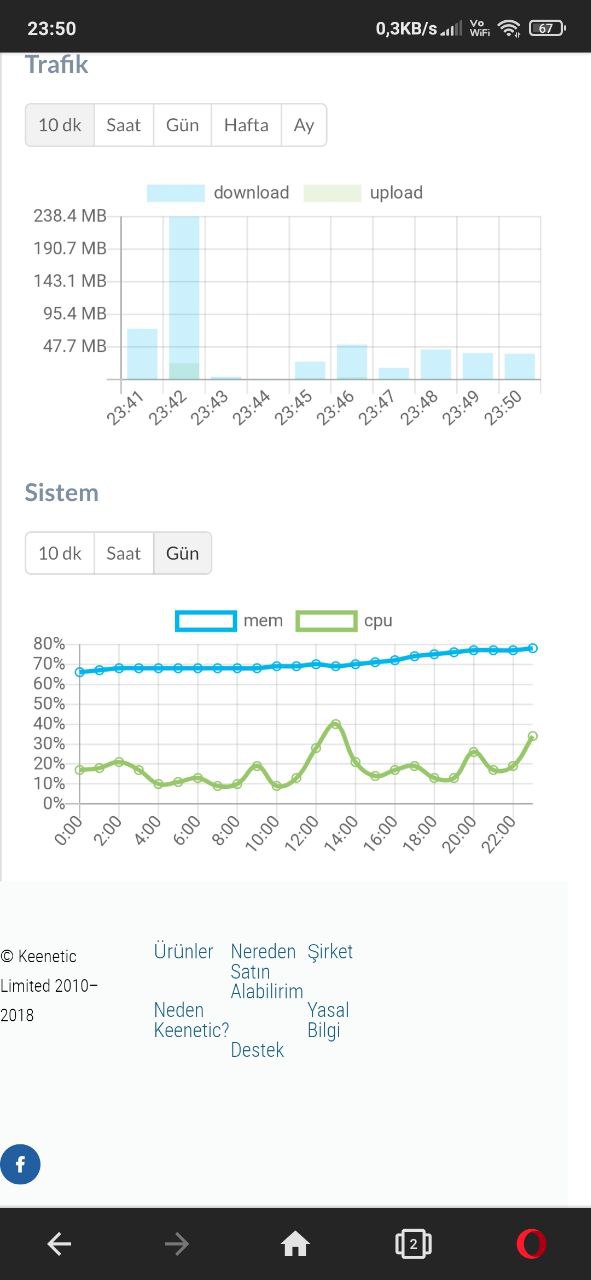

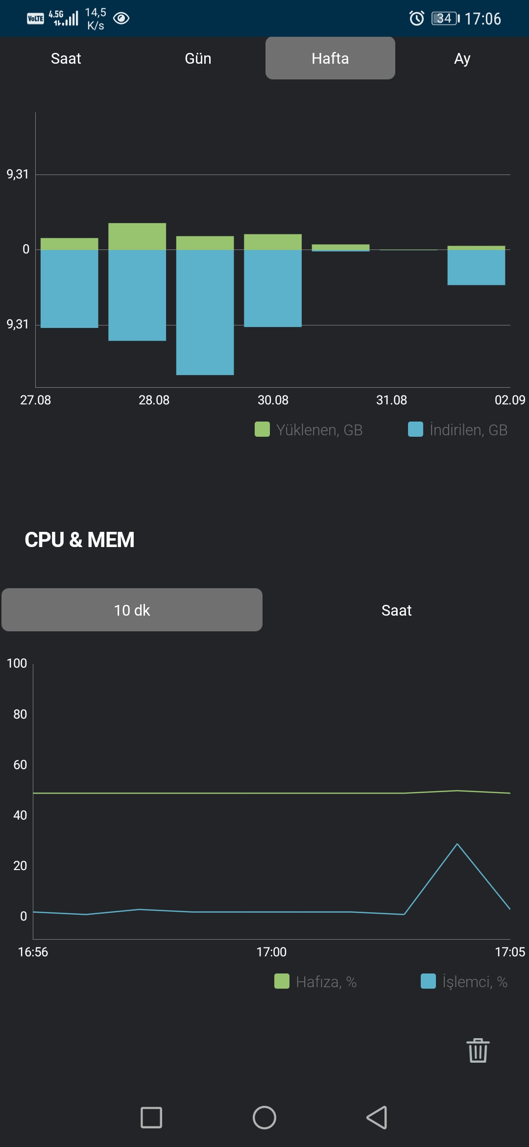

Saatlik nedir grafik yada günlük?
Yukarıda yazdığım yorumu 10dk gözlem için yazmadım.
Bir kişinin bana farklı günlerde attığı grafikleri...
< Resime gitmek için tıklayın > < Resime gitmek için tıklayın > < Resime gitmek için tıklayın > < Resime gitmek için tıklayın >
