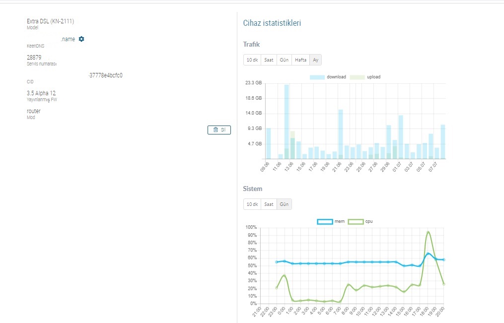

Telegram grubunda bir üyenin tarif etmesiyle yeni bir özellik keşfettim bugün .
Keenetic Bulut sistemi web sayfası ile girildiğinde epeyce detay görüp , ayar yapabiliyorsunuz ;
buradan https://keenetic.cloud/ kullanıcı adı ve şifre ile giriş yapmanız yeterli ;

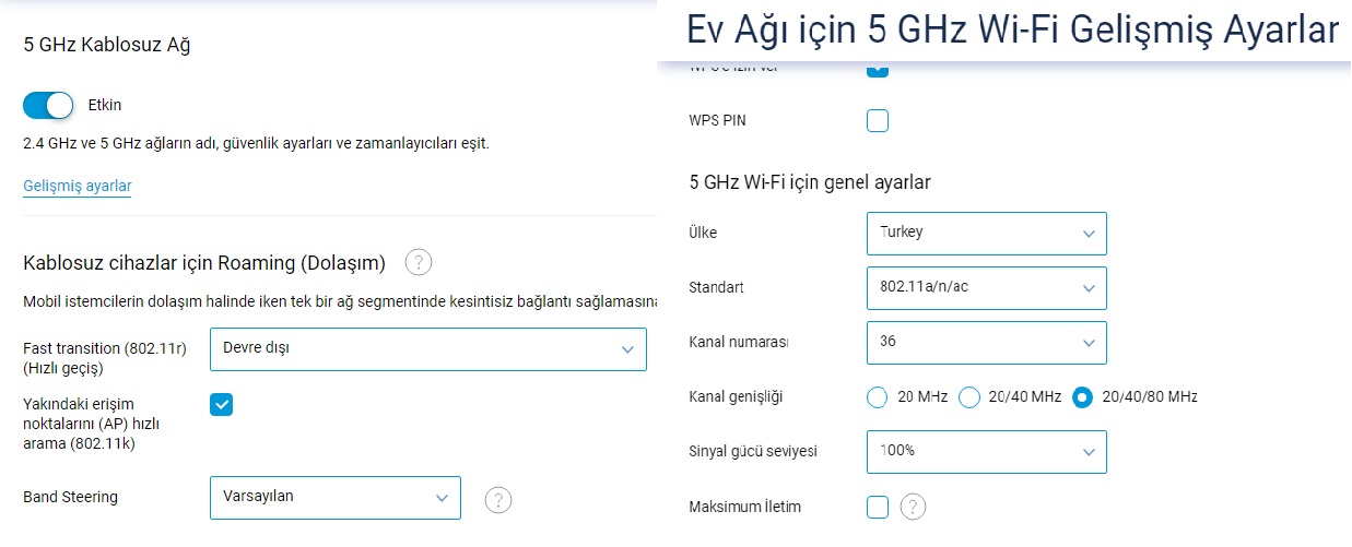

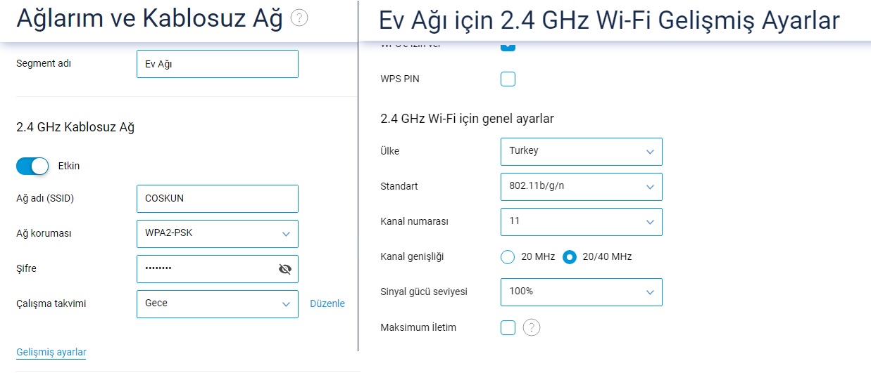

Mevcut cihazlarım da sorun yoktu önceki modemde böyle bir şey yaşamadım. Kendi deneme yanılma çalışmalarım sonrasında sorunu çözdüm. Aynı sorunu yaşayan arkadaşlar olursa diye yaptığım ayarları paylaşıyorum. < Resime gitmek için tıklayın >< Resime gitmek için tıklayın >< Resime gitmek için tıklayın >< Resime gitmek için tıklayın >
