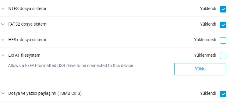

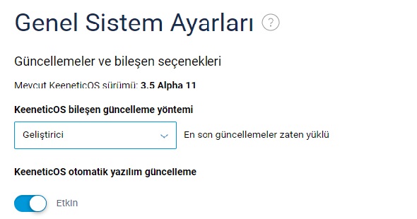

yeni geliştirici sürümünde EXFAT dosya desteği de gelmiş .
https://help.keenetic.com/hc/ru/articles/360014561400
