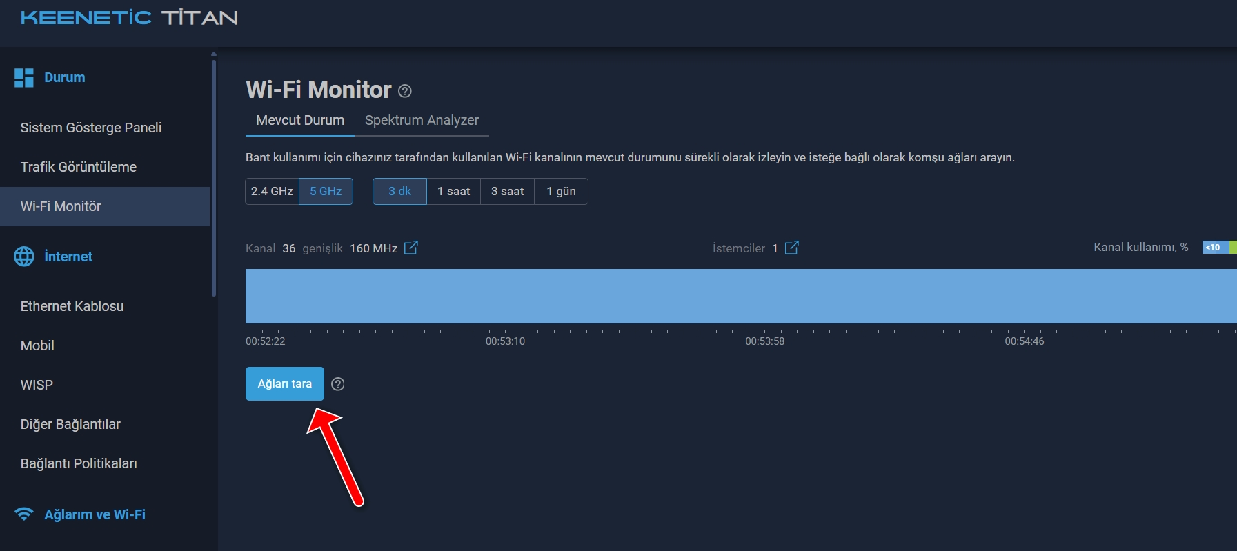

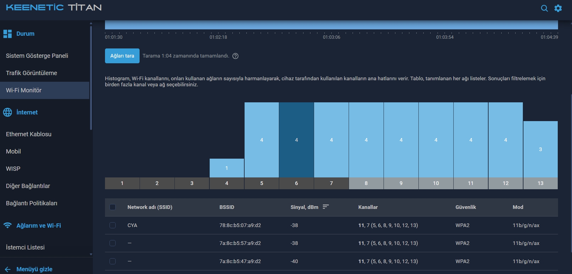

Aslında HeroDSL koridorda olunca performans alabilmeniz lazım. 5Ghz kanalını sabitlemeden önce aynı sizin gibi düzgün sonuçlar alamadım. Tavsiye edince yanlış anlaşılıyor ama ne zaman kanalı sabitledim, maksimum verim almaya başladım. O şekilde denemeler yapın.
< Bu mesaj bu kişi tarafından değiştirildi mcgoktug -- 3 Ocak 2025; 20:51:53 >
Bu mesajda bahsedilenler: @gündoğdu_01
8 ay
Sabit kanaldan kastım DFS altında olanlar. ben 44 kullanıyorum mesela.
İncelemeyi okurken fark etmişsinizdir. 100mbit VDSL'den, 100Mbit Fibere geçtikten sonra aynı şartlar altında, Router'ların yeri değişmeden sonuçlar acayip farklı çıktı.
VDSL'de En uzaktaki odada Mesh ile 55mbit civarı maksimum hıza ulaşırken, Fibere geçtikten sonra 100mbit stabil değer almaya başladım.
Hız testi yaparken arda nperf ile de test yapın. Sonuçların daha yüksek olduğunu göreceksiniz.
Bu yüzden openspeedtest-Server kurup yerel ağ hızını ölçün. Onda bir sorun yok ise kullanabilirsiniz.
