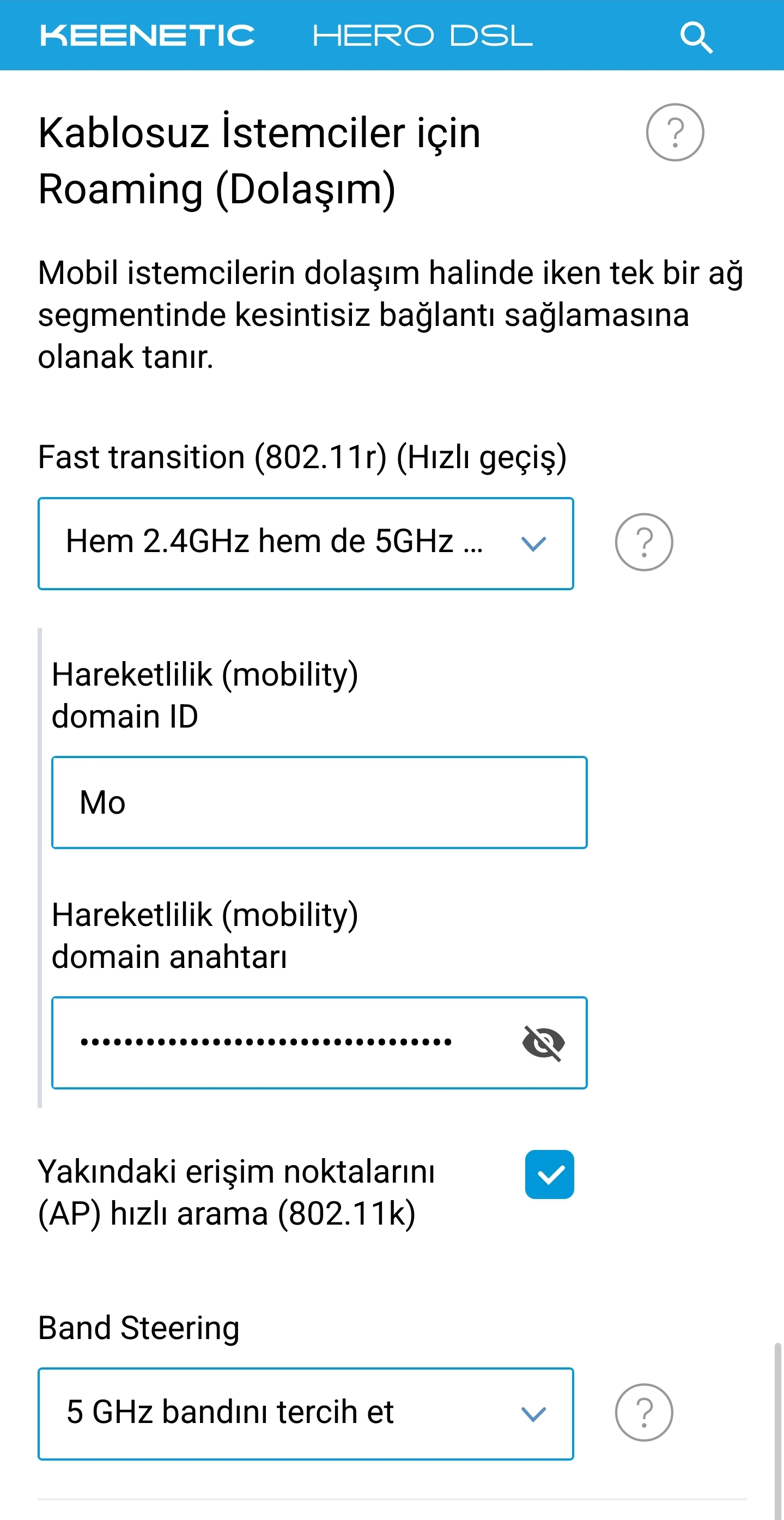

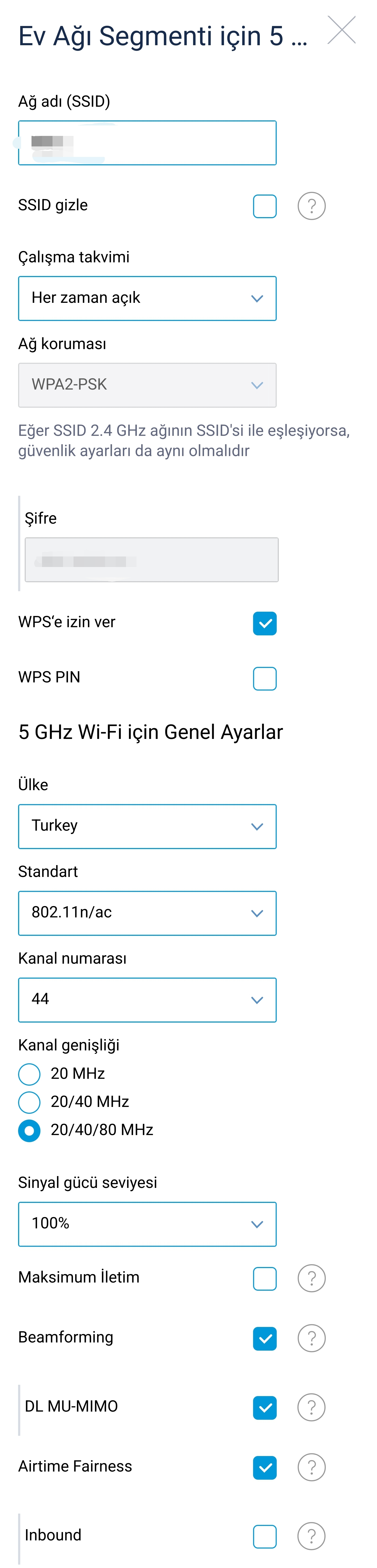

Benim Hero DSL'de kablosuz 5 Ghz band ayarlarım.
Ok işaretli ayarlara özellikle dikkat ediniz:
Bu mesajda bahsedilenler: @ismaill07
