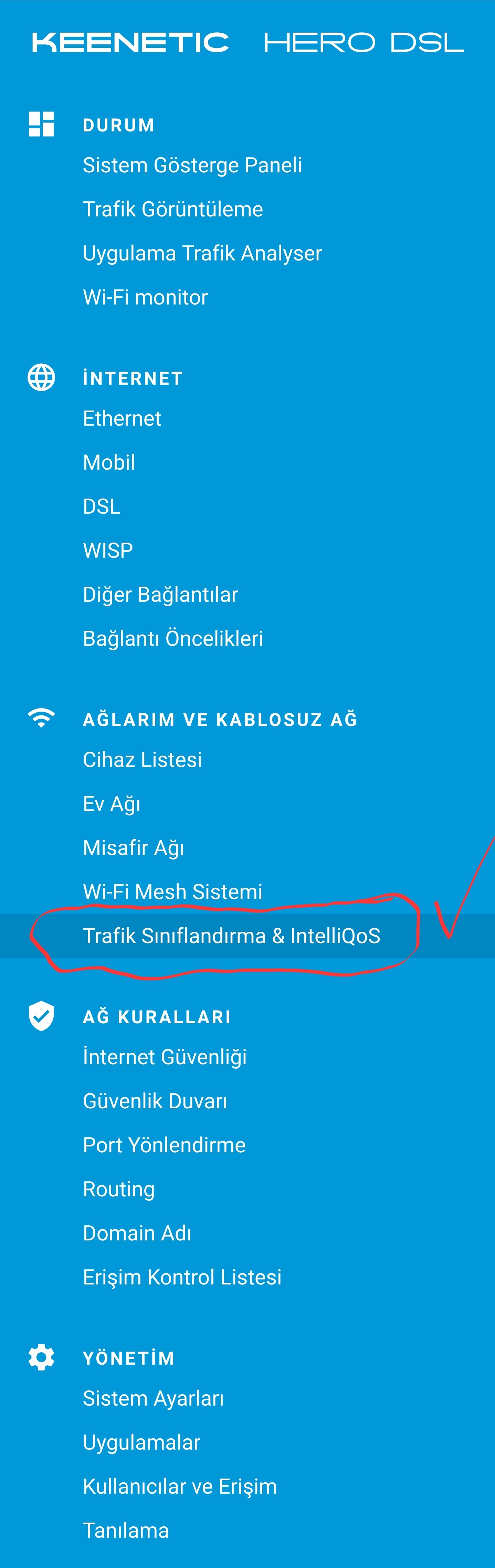

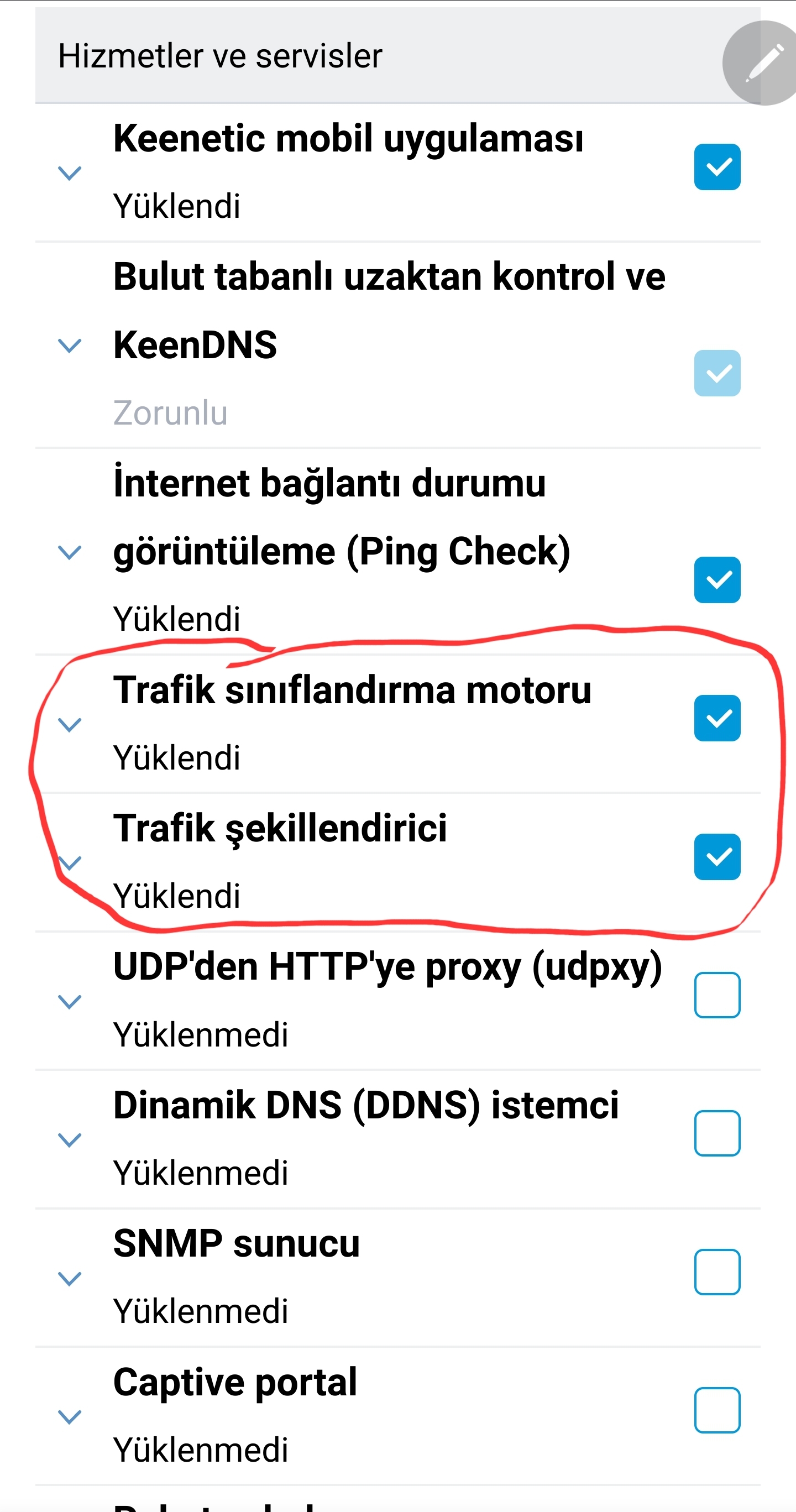

SNR değişiminin ping'e bir etkisi yok, yalnızca bağlantı hızınızı arttırır yada azaltır. Qos yönetimi de cihaza öncelik atayarak bufferbloat oluşmasını engeller ve stabil hale getirir. Ping süresini azaltmaz.

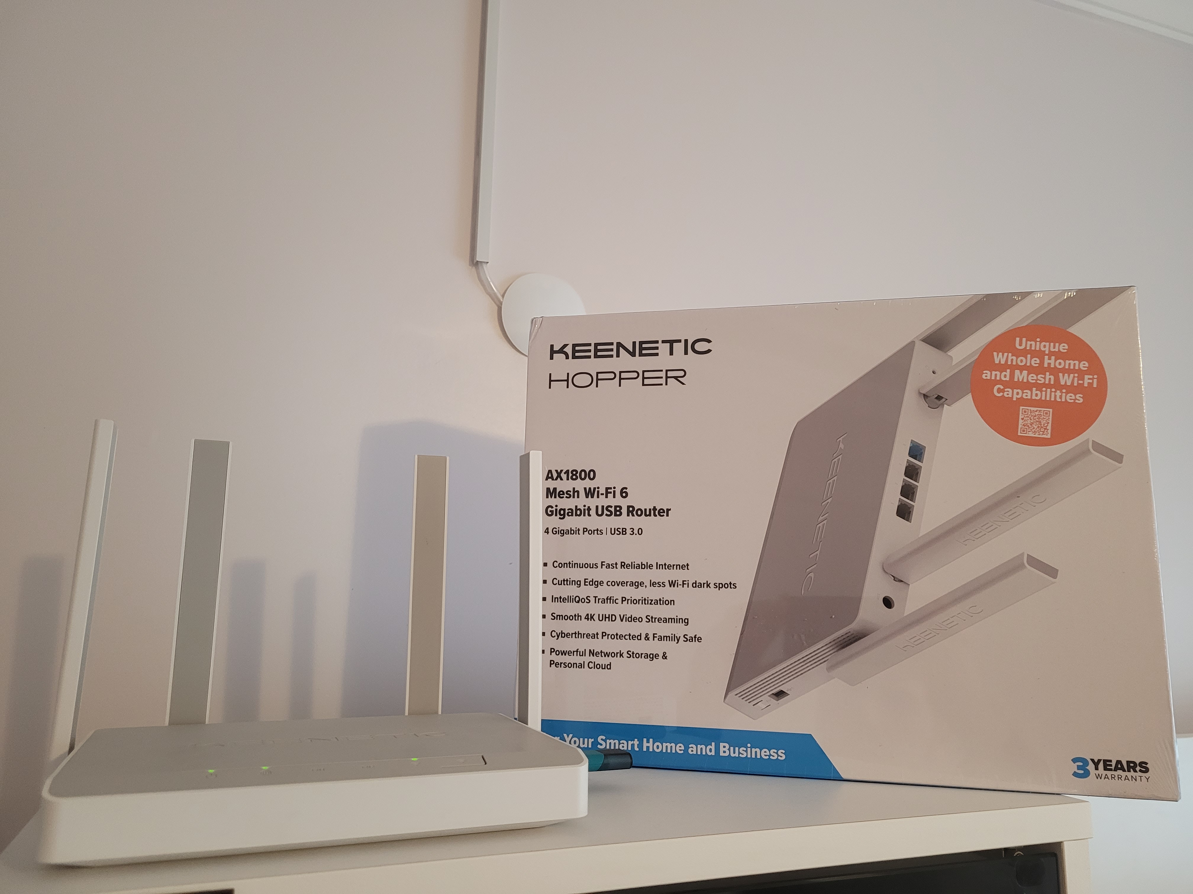

Upgrade Time...
Uzun zamandır kullandığım Wifi5 Mesh sistemini (Extra DSL + Extra Router) yükseltme fikrim vardı. Sonunda Keenetic ile Wifi6 ya yükseldik.
3 yıl
Güle güle kullan :) YakıyorsunAX
