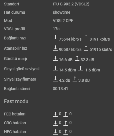

Hocam aslında imkan olacak, resimde sarı işaretlediğim değerleri başka bir modemde kontrol edebilseniz. Bakalım farklı bir modemde hangi değerler alınacak.
Bu mesajda bahsedilenler: @HermesiYedim
