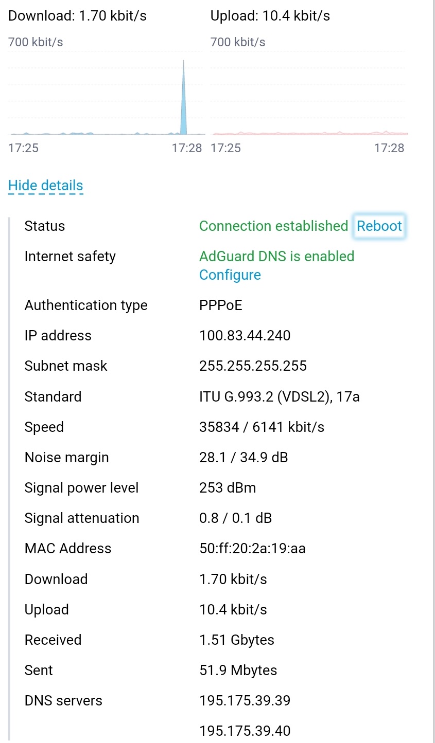

Arkadaşlar 2 hafta kadar önce 3.4.6'ya geçmeye zorladım modemi. Zaten benim modem güncellerken hep sıkıntı çıkarıyordu. Sürekli %50 kalıp ekranı kapatıyor, aynı sürümde kalıyordu. Neyse güncelledik 3.4.6'ya ama o günden beri net tat vermiyor. 2 gün önce eve geldim. Geliştiri alpha 12deyiz. Bugün yine 5-10 kez internet gitti. Netspeed arıyorum bizde hala hatta bağlı görünüyorsunuz diyor.
Hat değerlerim de şöyle; Bundan iyisi Türkiyede kaç kişide vardır bilemiyorum.

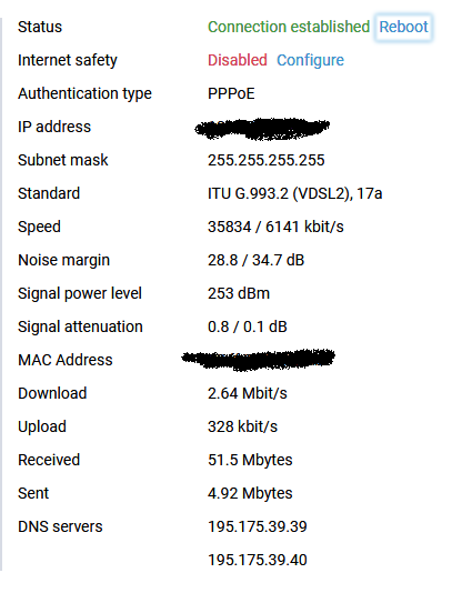

Işıklar yeşil yeşil yanmaya devam ediyor. Modem bağlantı koptuğunu söylemiyor. Balkonda oturuyorduk netspeed arayıp hattı resetlemeden önce aldığım ekran görüntüsü. Grafiğe de bakın. 1 saat boyunca net yokmuş. Sürekli 1-10 arası kbit netten bir veri alışverişi görüyor. Işıklar yeşil yeşil. Adguard DNS yüzünden midir bilemedim. Şimdi hat resetlendi ve adguard dns kapattım. Aradığım kişi diyor ki gün içinde sürekli bağlıymışsınız kopma göremiyorum. Halbuki 10 kez falan gitti. Modem güç kablosunu sök tak yapınca net geliyor. Bilmem kaç dakika sonra yine gidiyor.

Hocam benim kopma sanki çözüldü gibi. Bütün sebep bence adguard dns çıkacak gibi duruyor. netspeedde sıkıntı yaptı bana sorarsanız. Şu an dünden beri hiç gitmedi. Hattım resetlendi netspeed tarafından belki o da sebep olmuştur ama bilemiyorum. Eğer WİFİ de kopma oluyorsa sebep %90 kanaldır.https://lizardsystems.com/wi-fi-scanner/ şu programda görünen wifi adreslerinin channellarını bir kontrol edin. Milletin olmadığı bir channel'a ayarlayın derim. Hatta ben dinamik olarak değişken seçtim nasıl karar verecek modem göreceğiz. Kanal değiştirmesi için netin gitmesi lazım kanımca ama 2.4 ve 5 ghz wifileri ayırmayıp 5 ghz'i dinamik yaparsanız kanal değişiminde kopma işi de olmaz kanımca.
