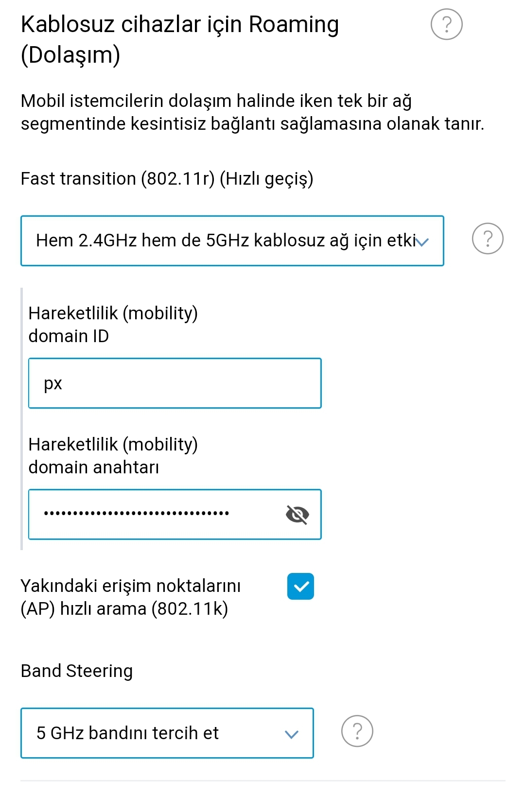

Merhaba arkadaşlar geçen hafta bu modemi aldım. Bir sorun yaşıyorum. 5 Ghz konusunda başka odada telefonum sürekli ağ değiştiriyor. Bu da internet kopmasına sebep oluyor. Bunun bir çözümü var mıdır ?
5GHz gelişmiş ayarlara girip kanal numarasını 36 seçip test edebilir misin?
Eğer maksimum iletim tikli değilse tikleyip speedtest yapın, hızda düşme olursa iss desteklemiyordur, kapatıp kullanın. Hız düşmüyorsa tikli şekilde kullanın.
Sorun devam ediyorsa kablosuz ayarlarınızı atabilir misiniz?

Çok teşekkür ederim. Bu şekilde mi olacak ?

Edit:Her iki banttaki gelişmiş ayarlarda ülke seçimini Türkiye yapın. Türkiye standartlarına uygun olacaktır
Evet hocam, kablosuz ağ bölümünde Roaming açık değilse açın.
Fast transition her iki bant seçili olsun "2.4GHz ve 5GHz".
Band steering ise eğer sürekli modeme yakın iseniz "5GHz bandını tercih et" seçin. Yakınında değilseniz ve arada duvarlar var ise varsayılan ayarlayın.

Hocam 75 mbit hız alıyorum. Her şeyi yanlış yapmışım galiba. Bu alan da kapalı şimdi açıyorum. Hareketlilik kısmına ne yazmam gerekiyor acaba?

Hareketlilik kısmı otomatik doldurulmuyorsa ID sallayın ve anahtarı karışık şekilde yapın.
Buna benzer ayarlayabilirsin;
Anahtar:UyI92mdpfp2baiHBwjwoen9m1mYsiwpH_
Gibi anahtarı uzun ve karışık yazın.

Merhaba ekledim.

Hocam sayende 5 Ghz ile sorunsuz bağlantı kurdum teşekkür ederim. Bilgin varsa bir şey daha soracağım. Uzakta kalan bir oda için nasıl bir sistem yapabilirim ? Ev büyük mesh sistem verimli olur mu ? Yoksa powerline a bir tane access point bağlasam daha iyi mi olur ?
Bu mesajda bahsedilenler: @Sacrosanctss
Mesh her türlü daha verimli ve iyi olacaktır hocam.
Kendim de mesh kullanıyorum. Kesintisiz geçiş yapıyor hız da hiç düşmüyor.
Söylemeyi unuttum, 2.4GHz için gelişmiş ayarlarınızın kanal numarası oto, kanal seçimi dinamik ve maksimum iletimi tikleyip kullanmanız daha verimli hale getirecektir.
Ülkeyi de Turkey seçmeyi unutmayın..

Dediğiniz gibi yaptım. Bilmeyen arkadaşlar için de referans olacaktır sizin yazılarınız. Iyi bayramlarınız olsun.

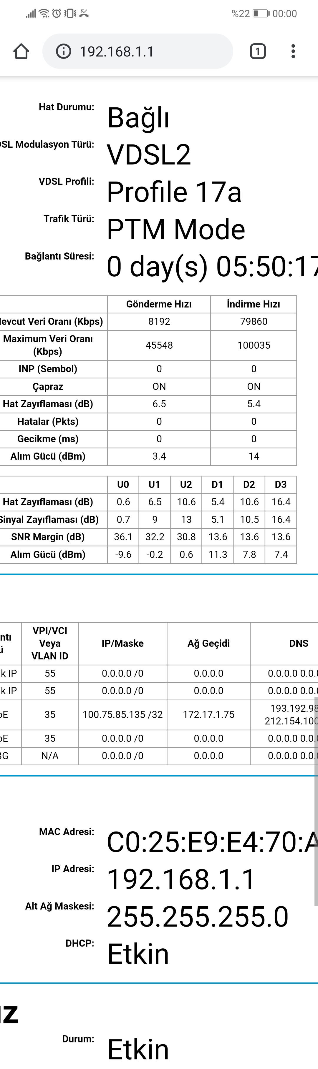

Modemim Kneetic Omni DSL. Aşağıdaki veriler ışığında ne tür bir düzeltme yaparsam gecikmeler kaybolur.
İnternet Güvenliği Devre dışı Yapılandır
Kimlik doğrulama türü PPPoE
IP adresi STATIC
Alt ağ maskesi 255.255.255.255
Standart ITU G.993.2 (VDSL2), 17a
Hız 35838 / 6140 kbit/s
Gürültü seviyesi 21.0 / 24.5 dB
Sinyal gücü seviyesi 13 dBm
Sinyal zayıflaması 7.2 / 13.2 dB
DNS sunucuları 195.175.39.39
195.175.39.40
