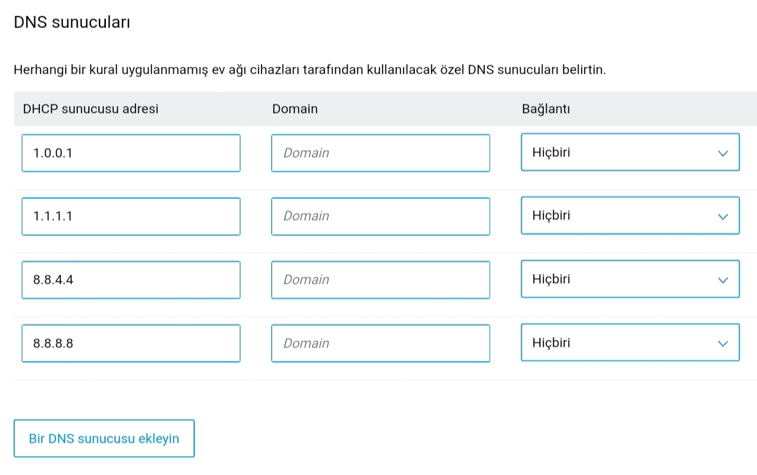

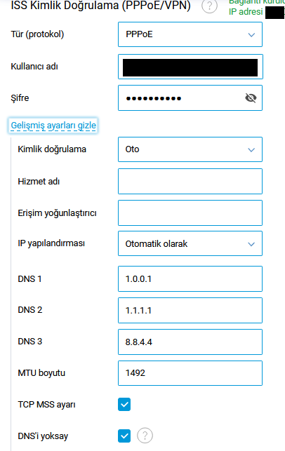

VDSL bağlantısına gelip, Gelişmiş PPPoE ayarlarını göster diyip DNS'i yoksayı tikleyip ardından İnternet Güvenliği sekmesine gelip DNS Sunucularına bu şekilde DNS ekleyip deneyebilir misiniz?
Muhtemelen sorununuz çözülecektir bu şekilde.

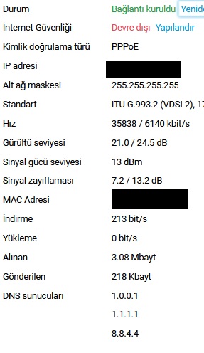

Evet gerçekten hızlandı. Ben bu DNS ayarlarını ev ağı gibi bir yerden yapıp bir türlü modemin DNS sunucuları listesinde göremiyordum. Şu anda herşey çalışıyor. Çok çok teşekkür ederim. Allah işinizi rast getirsin.
Kneetic Omni DSL için aşağıdaki gibi yaptım.
Hocam benim de örnek vermek gerekirse YouTube direkt tıkladığım gibi açmıyor. DNS ayarlarını bu şekilde yaparak mı çözdünüz ona göre bende ayarlayayım ?

Arkadaşın verdiği ayarlar benim interneti de kendine getirdi teşekkürler beyler.
Birçok etken bu soruna sebep olabilir hocam. Kullanılan cihaz, kullanılan tarayıcı, dediğiniz gibi DNS adresleri de olabilir. DNS adreslerinizi bu şekilde ayarlayıp deneyin. Düzelmez ise kullandığınız cihazın uygulama/program önbelleklerini veya tarayıcının çerez ve önbelleğini temizleyin. Eğer PPPoE DNS adresi girdiyseniz bağlı olan cihazın DNS adresine modem arayüz IP adresini ( 192.168.x.x ) girin.

DNS adresiniz İSS tanımlı ise Cloudflare ve Google DNS adreslerine göre daha yüksek gecikme alma ihtimaliniz yüksek hocam.
Tavsiyem modeme Cloudflare ve Google DNS adreslerini girip, bağlı olan cihazların da DNS adresini modem arayüz IP adresiyle ( 192.168.x.x ) değiştirmeniz olacaktır
