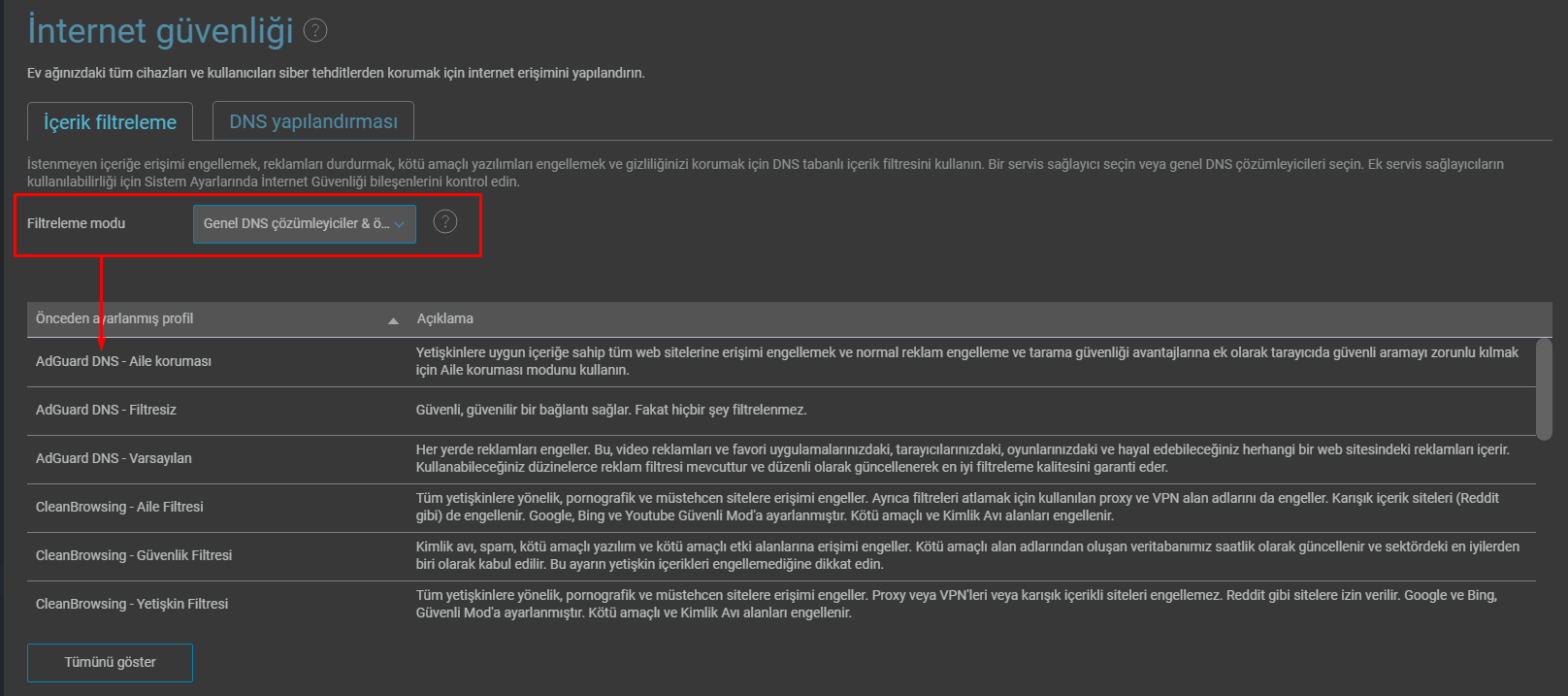

Keenetic e bağlı pi ye statik ip verip, keenetic in DNS sunucusunu pi IP si yapmalısınız.
DNS yoksay işareti de seçili olmalı ki isp dns leri yoksayılsın.
Sonrasında cihazların lokal iplerini adguard-home da görebilmeniz gerek

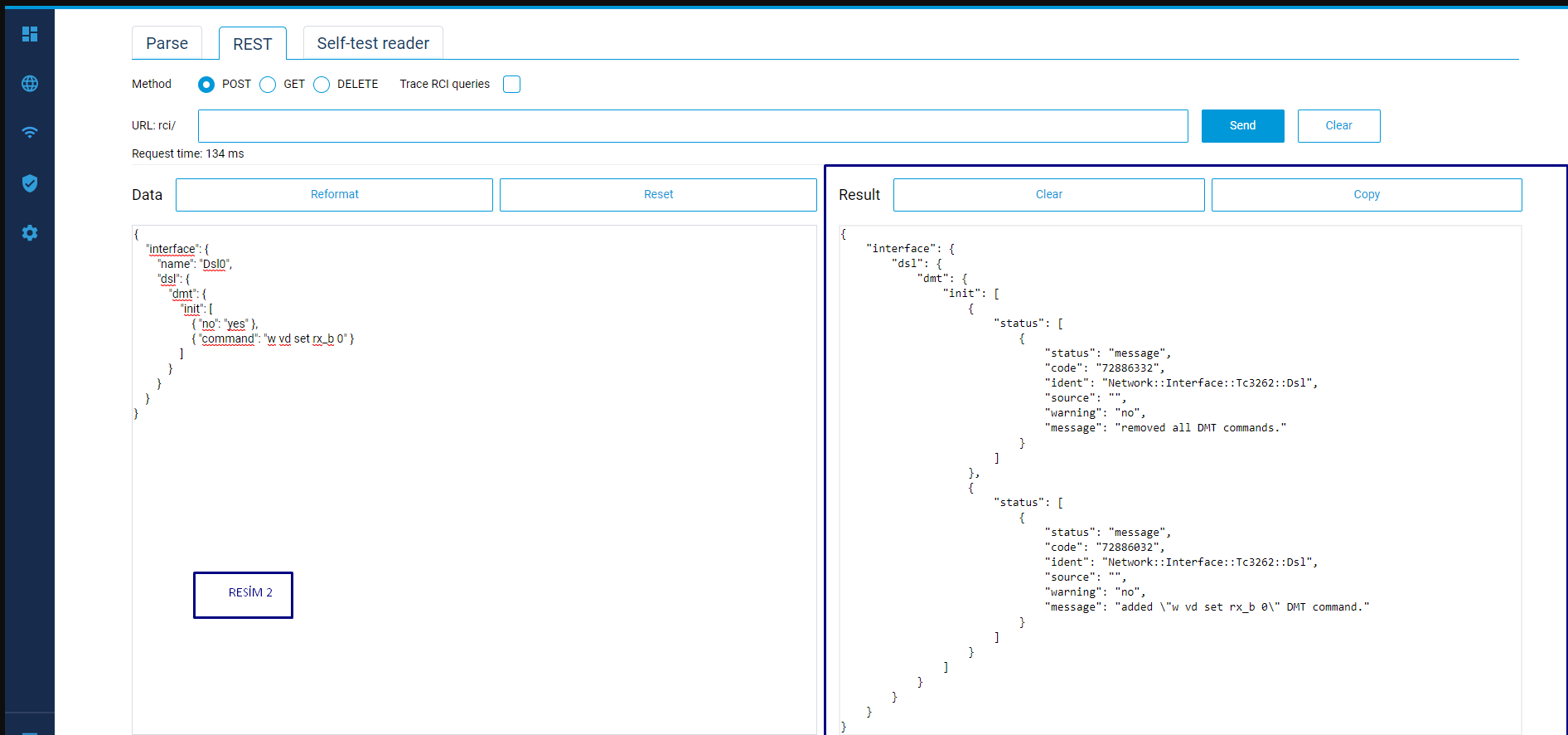

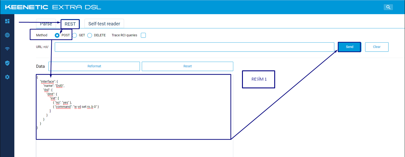

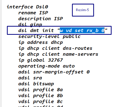

@dhyingyang 'ın gönderdiği yazılımı yükleyip ilgili komutları girerek test et, yükselmezse tplink modem hat değerlerinin bulunduğu resim ile keenetic hat değerlerinin bulunduğu resimi sonra keenetic hat istatistik raporu sonra da self-test alıp destek@keenetic.com.tr adresine mail at kontrol etsinler. 3.7.1 de sorun yaşayanlar olumlu geri dönüşşler yazmaya başladı forumda. belki senin yaşadığın durumda ilgili yazılım ve kod ile çözülebilir...
Bu mesajda bahsedilenler: @dhyingyang , @Onur__
4 yıl

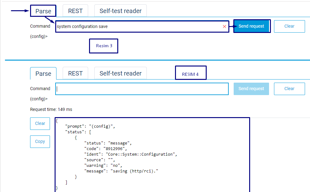

cihaza 192.168.1.1/a komutu ile erişip aşaıdaki komutları girip test et.
interface PPPoE0 lcp echo 30 3 adaptive
system configuration save
