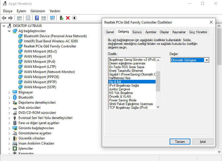

Hocam size zahmet bilgisayarınızdaki sürücüleri
1- "IObit Driver Booster" programı ile güncelleyelim
2- "Advance System Care" programı ile windows u optimize edelim
3- Kabloyu başka porta takalım
4- Network adaptör için resimdeki ayarı yapalım
derken siz sorunu çözmüşsünüz
< Bu mesaj bu kişi tarafından değiştirildi tcebeci1 -- 16 Kasım 2021; 0:54:7 >
