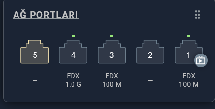

Buradan sana sadece başka modem dene diyebilirim örnek bende ADSL de kullandığım keenetic extra dsl vardı fibere geçince 15 gün civarı kullandım sorun yoktu ama fiber bağlantı diye içime sinmedi sadece fiber destekli olan titan modelini aldım Birde tavsiyem mümkünatı varsa tanıdık arkadaş akrabada fiberi olan varsa pc yi oraya götürüp oyunu orada dene bakalım orada ne tepki verecek
Ayrıca testte alt görselde ok ile gösterdiğim yerlerde sıkıntı yoksa oyunda da yapmaması lazım ama oyun serverinden de olabilir
